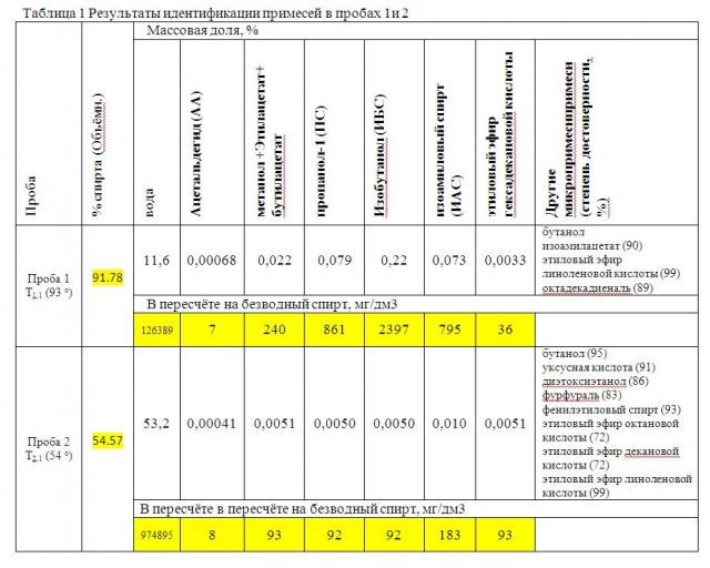

7721 Опубликовано 30 марта, 2016 Опубликовано 30 марта, 2016 (изменено) Сань,спасибо за проделанную работу. Вот коллеги на обозрение 2 продукта по Габриэлю! Дробил брагу на 2тела! 1. Т1.2 выгонял на насадочной. Вискарь гнал на 750мм ф35 2.ХВ на коротыше ф42-400 В обоих случаях использовал СПН4Х4 Изменено 31 марта, 2016 пользователем 7721

Lion Опубликовано 30 марта, 2016 Опубликовано 30 марта, 2016 ХВ - 38, В - 46. говорил... Ну я поставил свои..... Ну, дык, а что тут (в этих продуктах) хорошего? Или я чего-то не догоняю? Хорошо когда знаешь к чему идти и тем более что пьёшь. Здесь могла бы быть Ваша реклама.
7721 Опубликовано 30 марта, 2016 Опубликовано 30 марта, 2016 Или я чего-то не догоняю?Так ты свой НДРФ хлебаешь,а это дист. Мне было интересно че я на дробил...
Вадим_П Опубликовано 30 марта, 2016 Опубликовано 30 марта, 2016 (изменено) Так ты свой НДРФ хлебаешь,а это дист. Мне было интересно че я на дробил... А......! Понял! Слушайте, большая просьба ткнуть носом, где выложены результаты анализов дистиллята по Габриэлю? Ну, где сначала брага делится на Т1 и Т2, и так далее. Что в результате? Или их никто не делал? Изменено 30 марта, 2016 пользователем Вадим_П Всего доброго!
Lion Опубликовано 30 марта, 2016 Опубликовано 30 марта, 2016 Типа этого если, смотрите (Т1 на насадочной ПК ф28х500 кольца Рашига) (Т2 на пустой ПК). Здесь могла бы быть Ваша реклама.

breeee4 Опубликовано 30 марта, 2016 Опубликовано 30 марта, 2016 [b][member=7721][/b], ацетон зачем в брагу добавлял? :laugh: какие режимы?
7721 Опубликовано 31 марта, 2016 Опубликовано 31 марта, 2016 [member=7721], ацетон зачем в брагу добавлял? :laugh: какие режимы? Так и мне хотелось бы узнать-понять,че ацетон делает в продукте? Коль по режимам: 1.ф35-750,мощность хрен знает...на газу я тогда гнал(начало моей НДРФной) эпопеи. Отбор 650-700мл/час.Дельта 0.5 2.ф42-400,мощность 1000-1100вт! Отбор 900мл/час .Дельта 0.3 Тело на коротыше брал до появления дюшеса-одеколонки 92.5С в кубе остановил отбор. Кубовый остаток вонял пипец...не понятно почему Изика многовато... 1
breeee4 Опубликовано 31 марта, 2016 Опубликовано 31 марта, 2016 1.ф35-750,мощность хрен знает...на газу я тогда гнал(начало моей НДРФной) эпопеи. Отбор 650-700мл/час.Дельта 0.5 2.ф42-400,мощность 1000-1100вт! Отбор 900мл/час .Дельта 0.3 Тело на коротыше брал до появления дюшеса-одеколонки 92.5С в кубе остановил отбор. это всё для Т1? правильно понял?
7721 Опубликовано 31 марта, 2016 Опубликовано 31 марта, 2016 (изменено) Да Коль Т1.2 на насадке отрабатывалось. псы.исправил чтоб без путаницы. Изменено 31 марта, 2016 пользователем 7721
