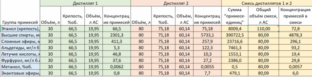

Daniil Опубликовано 14 июня, 2022 Опубликовано 14 июня, 2022 (изменено) Для удобства расчётов сделал простую и наглядную табличку для тех, кто хочет сделать купаж (для дистиллятов правильнее употреблять слово "ассамбляж") двух или трёх дистиллятов и найти концентрацию примесей расчётным методом. Для четырёх и более дистиллятов можно расширить табличку по аналогии. UPD: поправил табличку - неверно считалась конечная крепость смеси (использовались объёмы АС, а нужно было использовать физические объёмы). Расчет примесей в купаже.xls Изменено 22 июня, 2022 пользователем Daniil 1 3 анализ самогона методом газовой хроматографии

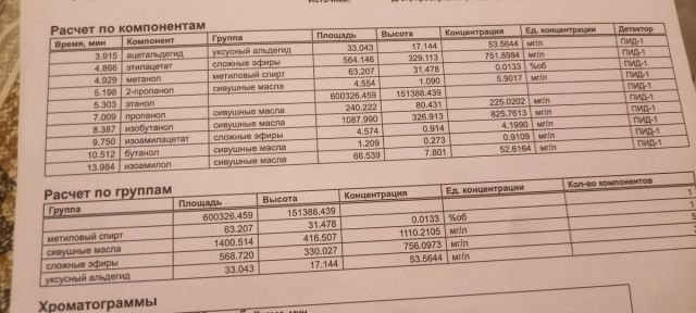

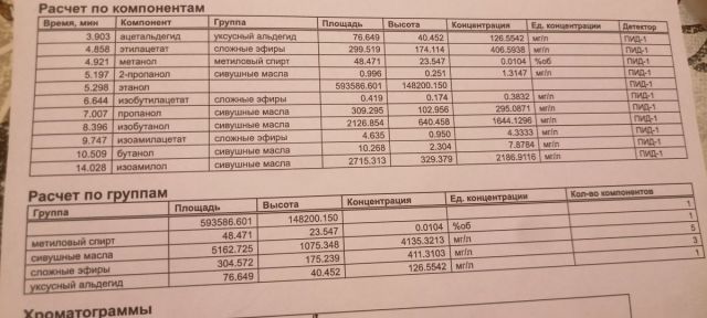

deen Опубликовано 10 сентября, 2024 Опубликовано 10 сентября, 2024 Сделал гх. С разной скоростью отбора голов. При отборе в 200 попугаев, в тело сыпится это: При отборе в 400 попугаев, в тело сыпится это: На сивуху внимания не обращайте, не пойму, почему у меня уксусного стало больше, он вроде головной?

Daniil Опубликовано 11 сентября, 2024 Опубликовано 11 сентября, 2024 11 часов назад, deen сказал: На сивуху внимания не обращайте, не пойму, почему у меня уксусного стало больше, он вроде головной? А по сивухе у тебя какое объяснение, что её стало больше? анализ самогона методом газовой хроматографии
deen Опубликовано 11 сентября, 2024 Опубликовано 11 сентября, 2024 Конец перегона, не стал выводить оборотку, всё собрал. Потом кубовым, с крепостью 93%, рубану хвосты. Там система тонкая - две колоны посажены на один источник энергии. Если укрепляешь сильнее, то вторая колона перетягивает тепло и в нбк идёт проскок по отжиму браги. Я теряю спирт. Пока решил не заморачиваться с хвостами, а понять что там с цп и головами. Буду увеличивать в два раза насадку, там буду ещё пробовать, а сейчас так сказать промежуточные результаты эксперемента
