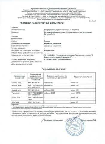

Это что делал Габриэль тест-бумажками? Не очень доверяю результатам, тест
Наверно, я чес говоря не знаю. Вот это:
1 час назад, Sergus сказал:
Есть объяснение почему олова в разы больше?
13 минут назад, POLE сказал:
Есть объяснение. "Менее 0,005" или "менее 5,0" - означает предел количественного определения данного элемента в данном методе. Для разных элементов предел разный.
Так что олова неизвестно сколько, написано, что не смогли определить, т.к. ниже предела определения.
2 минуты назад, POLE сказал:
Лично я связываю с тем, что возможно из-за припоя, если он использовался. Но это предположение. Я ветку ту не осилил и ссыль потерял уже.

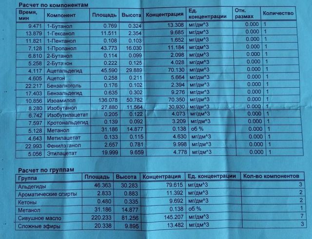

То, что продаётся в пятишках за 700-1000
  • Спасибо 2
2 часа назад, saagar сказал:
Всякой грязи по чуть-чуть, а вот метанола немало. 0,138 об.% = 1,09 г/литр б.с., на уровне многих коньяков.
Интересно, из какого сырья сделан продукт.
С учётом того, что это спирт, как-то альдегидов не особо чуть-чуть, да и остального тоже.
Инфы по происхождению ноль, знакомые покупали по наводке своих знакомых. Внезапно оказалось что на работе шайтан-машина есть, и сделали анализ
46 минут назад, saagar сказал:
@saagar , меня вот что смущает. Возьмём ацетальдегид, его площадь 45,59, соответствующая этой площади концентрация - 70,13 мг/л. Коэффициент 70,13/45,59 = 1,54.
Считаем для метанола:  площадь 31,186, концентрация 0,138 об.% = (*7,9) = 1,09 г/л = 1090 мг/л. Коэффициент 1090/31,186 = 34,95.
Не должны коэфициенты для двух относительно близко расположенных компонентов настолько отличаться, а именно в 34,95/1,54 = 22 раза.

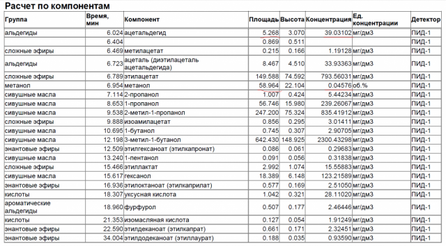

Вот для примера у меня сегодня коньячный дистиллят:
У ацетальдегида коэффициент 39,03102/5,268 = 7,4
У метанола 0,04576 об.% (*7,9) = 0,3615 г/л = 361,5 мг/л / 58,964 = 6,1
Коэффициенты одного порядка.
Спасибо!
Метанол меня тоже удивил, но в пиках и площадях не разбираюсь, поэтому даже не смотрел. Почитаю, задам им вопросы, заодно свой спирт попытаюсь на анализ отдать, тогда будет ясность.

3 часа назад, saagar сказал:
Грубо говоря, его площадь меньше, чем ацетальдегида, а приписана концентрация высокая. То есть возможно завышение. Причина может идти от ошибок при градуировке.
