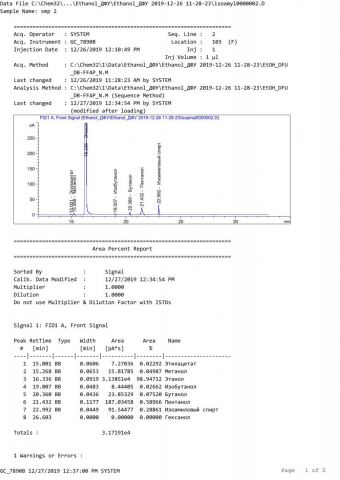

lintech Опубликовано 27 декабря, 2019 Опубликовано 27 декабря, 2019 (изменено) С наступающими всех ! Сделали мне на работе хроматограмму, но так как лаборатория не заточена под анализ дистиллятов, то в хроматограмме нифига не понятно (мне) сколько грамм какой гадости на литр. Такое можно расшифровать или не годиться для расшифровки ? К безводному я так понял они не приводят, крепость образца была 33% Изменено 27 декабря, 2019 пользователем lintech
Daniil Опубликовано 27 декабря, 2019 Опубликовано 27 декабря, 2019 lintech, у тебя в хроматограмме нет градуировки на примеси этанола (я так понял - это анализ по Госфармакопее Украины, у вас в Харькове там много всей фармацевтики), поэтому по ГОСТу нет показателей. Можно очень грубо сопоставить площади пиков и перевести их в г/литр. Этанол - 98% с копейками, изоамиловый - 0,289%. Но тут беда другая. На 21-й минуте пик пентанола, самый большой пик по площади после этанола. Этого не должно быть - и по порядку выхода компонентов н-пентанол должен выйти после изоамилола, а по количеству его в сотни раз меньше. Зато на хроматограмме вовсе нет н-пропанола. Я подозреваю - идентификация компонентов произведена с ошибками. Справа от этанола на колонке FFAP (это она) в дистиллятах выходят три больших пика сивухи в порядке: н-пропанол, изобутанол, изоамилол. Мы видим нарушение этого порядка, поэтому не вижу смысла возиться в попытках количественно выразить найденные площади пиков. 1 анализ самогона методом газовой хроматографии
lintech Опубликовано 27 декабря, 2019 Опубликовано 27 декабря, 2019 Daniil, Спасибо ! Да, работаю на фарм. предприятии. Несколько раз делала наша лаборатория мне анализ - всегда хрень какая то не понятная у них получается, видать не умеют как надо. Может подскажите где у нас в Харькове могут правильно сделать нужную хроматограмму ?
Daniil Опубликовано 27 декабря, 2019 Опубликовано 27 декабря, 2019 Лучше найти подход на ликеро-водочный завод, там настроено должно быть как надо. Есть фирма "Кроун", опытные люди, они продают оборудование, в том числе продали немало хроматографов на ЛВЗ и спиртзаводы Украины. Попробуй обратиться туда - или сами сделают, или посоветуют, куда обратиться за качественным анализом. 1 анализ самогона методом газовой хроматографии
alexeyT Опубликовано 27 декабря, 2019 Опубликовано 27 декабря, 2019 Об чем я много лет талдычу... Лаборатория может быть супер, но не профильная. Отлично выявит свои примеси и накосячит с нашими Фармакопея, нефтянка, химпром, сельхоз... Каких я только не встречал... Ну не нормировали они кротона, поскольку у них его никогда не было и не будет 1

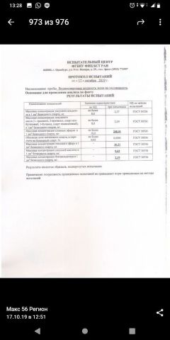

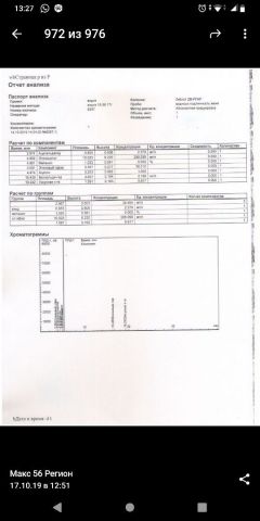

moroz-85 Опубликовано 28 декабря, 2019 Опубликовано 28 декабря, 2019 13 часов назад, alexeyT сказал: но не профильная Сразу вспомнил вот этот вот «спирт»))) 1
Daniil Опубликовано 28 декабря, 2019 Опубликовано 28 декабря, 2019 5 минут назад, moroz-85 сказал: Сразу вспомнил вот этот вот «спирт»))) Да, этилового эфира 36 мг/л - необычно! Цитата На кошечках тренируйся! анализ самогона методом газовой хроматографии
moroz-85 Опубликовано 28 декабря, 2019 Опубликовано 28 декабря, 2019 (изменено) 1 час назад, Daniil сказал: необычно! Комичность ситуации превращается в трагичность тогда, когда такими вот ГХ-ашками еще и начинают тыкать по соцсетям, вываливают не как "вялый болт", а как "здоровенную елду" . Там же ж такая вакханалия творится - мама не горюй! Тысячи людей сидят и восхваляются, идеализируют и пропагандируют, распространяют и учат (это вообще отдельная песня)... и вот, когда начинаешь читать все это действо, понимаешь, что нужны ПРАВИЛА, как на форуме, а не бесконечный флуд, как в соц.сетях. И развитие будет, и понимание, и правильность, и корректность, и уважение. А до тех пор - идет деградация. Массовая. Получается, что хотели, чтоб не как по телевизору лапшу с ушей собирать, - а правдиво, как надо, в Ютуб вещать, - на-те, получите и утоните теперь в этом болоте иллюзий. Пока форумы живы, - будет полезность (так как дядьки грамотные все тут). Иначе все перерастет, как в последнем популярном: "перегнали на НБК 2т сидра".... ага... погубили и закопали..... Изменено 28 декабря, 2019 пользователем moroz-85 7
