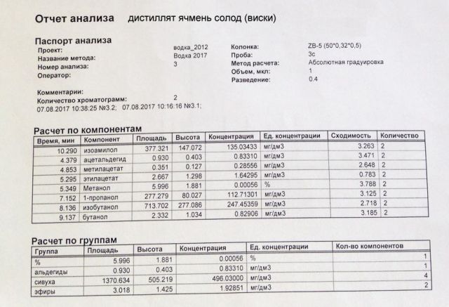

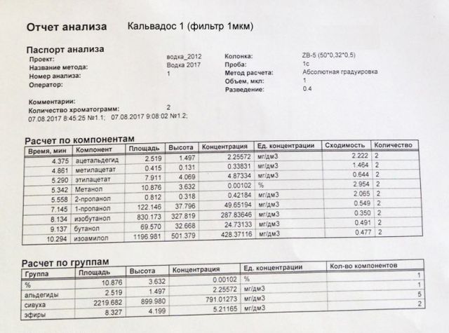

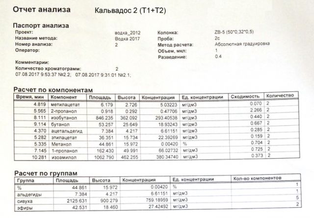

Господа академики!
Получил анализ дистиллятов
Обясните что в них плохо, что не очень, что так себе и чего не хватает
[b][member=SergT][/b], для дистиллятов, да в бочку -  эфирки маловато..... ИМХО!
[member=SergT], Сергей а вбелую запах вкус исходника остался с такими параметрами? Если вкус и запах - насыщенные (то есть это не просто спирт мягкий) - в бочке получится огонь. Ближе к коммерческим образцам. По идее вкус и запах должен остаться бедноватым после такой очистки. Этот продукт очень подошел бы для долива в бочку к классическому дистилляту из того же сырья после доли ангелов.
Изменено пользователем capsolo
[b][member=capsolo][/b], Такой дистиллят просто ЖРАТЬ надо....
Головы отбирал на РК, покапельно со скоростью 30мл/час
Вероятно это и есть причина, почему эфиров мало. Если я правильно думаю, то они улетели при длительном отборе.
Первый кальвадос стоял в дубовой бочке-пятерке. Набрал немного табуретки. Его фильтровал через полипропиленовый фильтр воды. Сейчас не помню, но возможно что на колонне с насадкой его перегонял.
Второй кальвадос делил на тела. Отбор голов делал на РК. Далее история с бочкой повторилась. 4месяца и вот она табуретовка. Хотя вроде бочка к тому времени уже год как была в работе. Пришлось перегонять, чтоб очистить от дубильных.
Запах  какой-то фруктовый в дистиллятах присутствует. Но мне показалось, что преобладает другой запах. Немного слащавый. В солодовом этого запаха нет.
В яблочном присутствуют какие-то бутанолы-пропанолы. Что это? И на что влияет? Какой уровень их приемлем для кальвадоса?

Во всех анализах он в пределах до 300мг

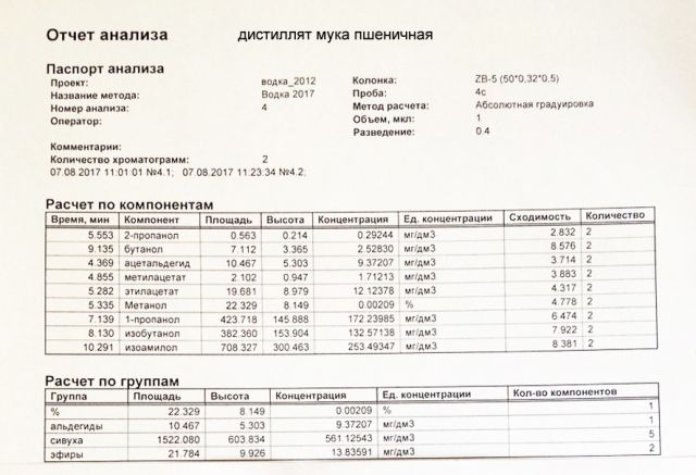

Есть еще анализ дистиллята из пшеничной муки (если нужно, то могу разместить). Там этого изобутанола в 2 раза меньше.
Сразу возникает вопрос - а сколько его должно быть (не более) и почему в муке в 2 раза меньше получилось?
Муку перегонял методом отгабри
поэтому....
Анализ пшеничной муки
Гнал до 80 градусов в кубе (термометр может подвирать на полградуса)
Обычно на нюх еще контролирую. При появлении в струе запаха изика прекращаю отбор. В это раз мог чутка прозевать

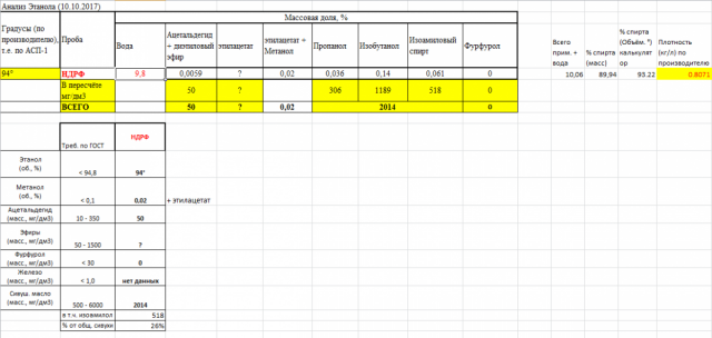

Как и обещал, наконец сделал анализ в продолжение: https://forum.grainwine.info/index.php/topic/517-laboratornie-issledovanija-sposobov-i-metodov/?p=272282
Выкладываю НДРФ из СС с браги, по классике.
Колонка та же, собранная в один мах, отбор по пару. СПН 3,5*3,5
На этот раз ОТСЫПАЛИ ПОЛОВИНУ НАСАДКИ. Итого из 1 метра ф40 - осталось 0,5 ф40. Примерно 400мл СПН 3,5*3,5.
- С браги (7-8° ): головы 0,5-1% от объёма с браги), СС - до 10° в струе.
 - С СС (25-29° ):
  + Головы на этот раз не отдували (не я сам делал этот НДРФ). По классике быстротечно (3-5 капель в секунду) 5-10% по АС.
   + УНО (3 кап. в секунду,  слив флегмы полностью НЕ ДЕЛАЛИ). Получилось с 35 литров СС - около 0,5-1 литра УНО.
   + НДРФ (отбор 2-2,5 л/час, 2 тэна по 1.5 кВт (всего примерно гналось на 2кВт).
   + Хвосты после 95-96° в КУБЕ (фляге). УКРЕПЛЕНИЕ (ДЭФ охлаждения выключен). Сначала запах ИЗОАМИЛА и его соратников, потом ФУРФУРОЛ ПОХОДУ (неописуемы запах после 97° ), ну а потом вроде нормальный запах был (после 98° )
 П.С.: Всё примерно. Так как по мощности - один ТЭН через РМку, второй через регулятор мощности. Через РМку постоянно на 200 вольт, второй регулировался периодически (примерно от 0,5 до 1 кВт).
 Вот размышляю и констатирую, по сравнению прошлым]методом перегона и анализом: Ароматику не срезало напрочь, изик и его соратники появились. Конкретно - можно сказать, что аромата и мягкости чуть нехватает, но жертвовать этим в пользу сивухи не охота. Думаю середина найдена.
Очень вкусный напиток. По опросам и дегустационным пробам (около 15-ти человек) - кому то кажется хороший самогон, кому то хорошая вкусная водка!
                                             Треб. по ГОСТ                   НДРФ
Этагнол (об., %)                                < 94,8                              94
Метанол (об., %)                             < 0,1                    0,02 + этилацетат
Ацетальдегид(масс., мг/дм3) 10 - 350                          50
Эфиры (масс., мг/дм3)                       50 - 1500               ?
Фурфурол (масс., мг/дм3)        < 30                              0
Железо (масс., мг/дм3)                   < 1,0                          нет данных
Сивуш. масло (масс., мг/дм3)  500 - 6000                   2014
                в т.ч. изоамилол                                                       518
                % от общ. сивухи                                                    26%
П.С.: Скорее всего это мой последний анализ колонки работы по пару. Напитки и вправду вкусные получаются, но геморрой по работе колонн, да и сивуху трудно удерживают. Буду юзать новую колонку.

Дядя Леша,на ХВ тяжеловат, на попить,но последсвий нет я 150-20 0мл. потреблял. Но Саня под бочку гонит по Габри Т1.1-2г/дм3.Т2.1-3г/дм3 на 50л обьем 65%, выходит 1.6г/дм3 .Вроде все по феншую?
у каждого - свой ШУЙ!
1. сивуха в бочке не трансформируется, в отличие от ЭАФ
2. Габриэль обозначал комфортные 0.5 гр/л АС
3. если употреблять не более 150 мл, то и 5 гр/л  - он самый. ШУЙ  !
У Юры основа для купажа комфорта,но он с классикой 5г/дм3 купажит. Так что Шуй выходит...
если СТОЛОВЫЙ напиток, без ограничения употребления - так и 0.5 гр может многовато
если дижестив бочковой - да и ШУЙ на сивуху.....
Леш,для меня без ограничений тока СПИРТ с 000...пока к такому подбираюсь.
иллюзия.... там просто самим спиртом отравишься... при переборе.
но выход - легче будет... методика опИсана неоднократно
Мощность .отбор !!насадки .40 см !анализ норм с учетом того что дуришь .рм и регулятор мощности .а два тена сразу не лья через РМ ?? Мощность огромадная .подозреваю отбор то ж .от сюда сивуха и нестабильная работа колонны .сбаланируй мощность отбор и сутки ровно будит жужжать !.отбор по пару или жидкости здесь для стабильной работы не имеет значь .балансируй мощность отбор .!получишь стабильную работу .!
