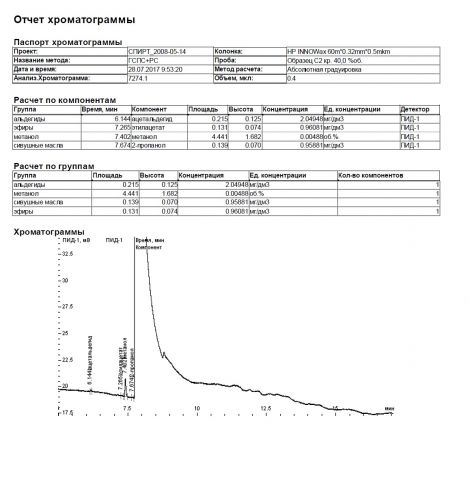

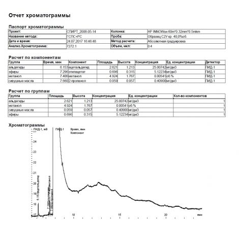

alexeyT Опубликовано 31 июля, 2017 Опубликовано 31 июля, 2017 (изменено) Выкладываю результаты углевания.... неделю сортировка плескалась в банке с БАУ (не свежим. подготовленным) БЕЗ комментариев... Изменено 31 июля, 2017 пользователем alexeyT 11
alexejnic Опубликовано 31 июля, 2017 Опубликовано 31 июля, 2017 Алексей. Ты бы на ХД это опубликовал в назидание усато бородатым академикам, активно пропагандирующим обязательное углевание сортировки, для поднятие продаж угольных колонн по космоценам.
alexeyT Опубликовано 31 июля, 2017 Опубликовано 31 июля, 2017 [b][member=alexejnic][/b], там углевание - непременный АТРИБУТ. для исправления косяков. в первую очередь... Когда получаешь Хлебную Слезу с бурякового сахара. других вариантов НЕТ :bad: 1

alexeyT Опубликовано 31 июля, 2017 Опубликовано 31 июля, 2017 (изменено) [member=anfos], Вить , подготовка СЫРЦА и углевание ПРОДУКТА - сильно разные вещи... в твоем случае - это дает эффект, т.к. зачищаешь сивуху, добавляя альдегидов. но потом их вырезаешь Углевание же продукта более 40 мин (по кинигам) - ПРОТВОПОКАЗАНО Изменено 31 июля, 2017 пользователем alexeyT

alexejnic Опубликовано 31 июля, 2017 Опубликовано 31 июля, 2017 Вывод всё равно один. Надо заниматься очисткой продукта на стадиях перегонки, а не ерундой в виде углевания, для исправления косяков при перегонке. Сам раза три попробовал углевать готовый продукт и категорически отказался от этого метода.
