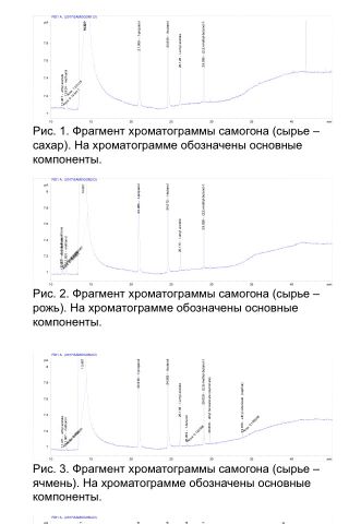

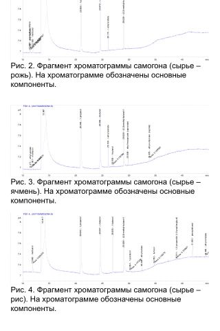

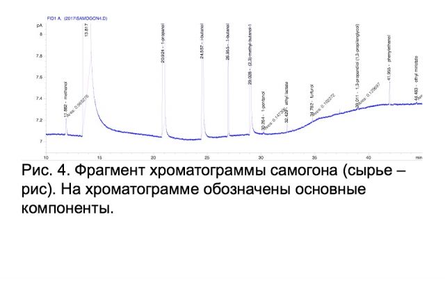

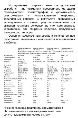

Вадим Б. Опубликовано 22 апреля, 2017 Опубликовано 22 апреля, 2017 (изменено) Получил результаты исследования своего первого продукта изготовленного на царге 650 мм Ф 51 насадка Юрыч"а. Особенно интересно услышать про рис. Рисовый сэм то ли крепость перепутал, то ли крепкий уже был выжран? Не помню почему такой отправил. Расшифруйте неграмотному, что за зелье я сварил)) Это можно употреблять? Рожь и ячка солодо сахарные, рисовый ХОС на кодзи. Спасибо. Убежал на субботник в сад. Изменено 22 апреля, 2017 пользователем Вадим Б. 1
Garik80 Опубликовано 22 апреля, 2017 Опубликовано 22 апреля, 2017 (изменено) [member=Вадим Б.], а больше таблиц нету? Бывает они уже суммарную пишут по головам и сивухе, что бы не складывать. В рисе ИА много, 2,2 г. Изменено 22 апреля, 2017 пользователем Garik80 "Когда уходят герои, на арену выходят клоуны". (Генрих Гейне)
Dernder Опубликовано 22 апреля, 2017 Опубликовано 22 апреля, 2017 В рисе ИА много, 2,2 г. Это от низкого укрепления?
7721 Опубликовано 22 апреля, 2017 Опубликовано 22 апреля, 2017 [b][member=Dernder][/b], Скорее всего рисовый самогон у него по классике перегонялся судя по %, остальное НДРФ.
Вадим Б. Опубликовано 22 апреля, 2017 Опубликовано 22 апреля, 2017 Так точно, рис после второго перегона, скорее всего вторая банка уже. Первую к тому времени усугубить успел. Сахар такой же, только "первый помёт" первая банка. Рожь с ячкой ОтГабриэливанием готовил. Других графиков не, и так с февраля ждал результата((
Dernder Опубликовано 22 апреля, 2017 Опубликовано 22 апреля, 2017 по классике Имеешь ввиду прямотоком? Или с малым коэф. дефлегмации? На прямотоке гнать сейчас смысла то мало, особенно рис, при наличии, как я понял, насадочной.
7721 Опубликовано 22 апреля, 2017 Опубликовано 22 апреля, 2017 Получил результаты исследования своего первого продукта изготовленного на царге 650 мм Ф 51 насадка Юрыч"а. Особенно интересно услышать про рис. Это можно употреблять? У тебя в рисовом сивухи 7000мг/дм3,даже в ГОСТ не влазишь,я бы не стал пить такое.ибо сивуха будет шибать в нос 100500! 1
Garik80 Опубликовано 22 апреля, 2017 Опубликовано 22 апреля, 2017 (изменено) [member=Вадим Б.], рис у тебя по сивухе ваще жопа жопная. Головы везде нормально для диста. Для насадочной хвостов много у тебя в сахаре. Ты когда банку меняешь? Изменено 22 апреля, 2017 пользователем Garik80 1 "Когда уходят герои, на арену выходят клоуны". (Генрих Гейне)
7721 Опубликовано 22 апреля, 2017 Опубликовано 22 апреля, 2017 Рожь с ячкой ОтГабриэливанием готовил. Зачетно-питейно,рис в переплавку или на купаж оставь к чему-нибудь,хотя ароматики наверняка у риса не ахти.Еще можно как жидкую валюту для плебса использовать.(самый без проигрышный вариант). 1
Вадим Б. Опубликовано 22 апреля, 2017 Опубликовано 22 апреля, 2017 (изменено) Спасибо за разъяснения. Только недавно домой ввалился. Так как своей насадочной небыло, попросил покатать на время. Ячменный и ржаной, перегонял не торопясь во время зимних каникул. Именно этот сахарный образец и рисовый, перегонял перед тем как вернуть аппарат хозяину. Гнал после работы до утра, споласкивал куб и чапал на работу. Поэтому торопился и в какой то момент проморгал хвосты. Ничего не переплавлял, не на чем было. Да и так усвоилось по организмам)) Сегодня уже свою насадочную прогоняю на воде и ввожу в эксплуатацию.[member=Garik80], Игорь, банку менял по нюху, мощность не регулировал, точнее вкрутил тэн 1 кВт раздел куб и подобрал скорость отбора. Изменено 23 апреля, 2017 пользователем Вадим Б.
Garik80 Опубликовано 23 апреля, 2017 Опубликовано 23 апреля, 2017 вкрутил тэн 1 кВт раздел куб и подобрал скорость отбора. странный метод. Надо было на прямотоке мощу замерить, оттуда плясать. "Когда уходят герои, на арену выходят клоуны". (Генрих Гейне)
Вадим Б. Опубликовано 23 апреля, 2017 Опубликовано 23 апреля, 2017 странный метод. Я так мощщу регулировал. Регулятора небыло. На что ума хватило.))

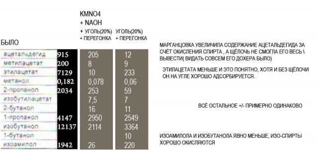

2borrad Опубликовано 28 апреля, 2017 Опубликовано 28 апреля, 2017 (изменено) http://orgchem.ru/chem4/link_v4.htm УПС почему то не открывается исходник - вот Это базовая органическая химия... спирты->альдегиды->кислоты.Касательно моих опытов вот такие данные(прошу прощения за неаккуратность... ) БЫЛО: исходный спирт. Его разделил на две части. Первую обработал марганцовкой в щёлочи, а потом на уголь. Вторую часть просто на уголь, без марганцовки. Как видите альдегида много там где была марганцовка... и похоже его там было дохера что щёлоч и уголь не справилась... Изменено 28 апреля, 2017 пользователем 2borrad 1
alexeyT Опубликовано 28 апреля, 2017 Опубликовано 28 апреля, 2017 [b][member=2borrad][/b],книжки почитай. марганец кидают на заранее известный состав примесей, а не абы как классическая ХО = сода + марганец + щелочь направлена именно на избавление от ЭАФ
2borrad Опубликовано 28 апреля, 2017 Опубликовано 28 апреля, 2017 (изменено) Реакции количественно не идут, а скорость зависит от концентрации, потому в книжках не напишут как расчитать ИЗБЫТОК. А мои задачи были совсем другими и я их за раз уяснил.. Задача моя была убрать полностью, не в 10 раз и не в 50, а полностью. Изменено 28 апреля, 2017 пользователем 2borrad
alexeyT Опубликовано 28 апреля, 2017 Опубликовано 28 апреля, 2017 [b][member=2borrad][/b],Стесняюсь спросить... : исходный спирт. с ЭАФ 10 гр/л и сивухой 20 гр/л.... больше на голово-хвосты смахивает...
2borrad Опубликовано 28 апреля, 2017 Опубликовано 28 апреля, 2017 Да, всё это я пробовал почистить промышленную головную фракцию, коей есть много тонн . Но вся эпопея с очисткой ГФЭС закончилась тем что химические методы там бесполезны. "Экстремальный подход": щёлоч 3% на неделю, перегонка, марганцовка 2%, опять щёлочь, опять перегонка, углевание разбавленого до 20%, ещё раз перегонку и т. д. - продукта чистого не даст. Осталась только ректификация... замутил аппарат лабораторный на стекле D20мм, высота 850мм с насадкой 3*3, скоро опробую. Ноги росли с того что мой научный руководитель по институту якобы смог её(ГФЭС) очистить и отдал мне спирт который был уровня люкса, и якобы это было сделано на ёлочном дефлегматоре 500мм...три перегонки .... думаю он держал меня на лопуха
alexeyT Опубликовано 28 апреля, 2017 Опубликовано 28 апреля, 2017 [b][member=2borrad][/b], трепло, скорее....твой НР помимо всего. продукт после М+Щ получается непитейный... жесткий, колючий. Хотя и без ЭАФ, ЛАНГ за 40 минут... пысы. ЭАФ в образце всего раз в 20 больше, чем в исходнике. Если направленно от них избавляться, то ... 1. мел для раскисления. Сода или щелочь придадут жесткости 2. продувка 3. рект на крупной насадке
