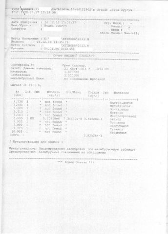

Александр956 Опубликовано 10 апреля, 2017 Автор Опубликовано 10 апреля, 2017 Анализ "предположительно левой водки". Бутылка запечатана (для авторитета) дополнительно сургучной пробкой. Делают под продукцию известного завода. Аромат и вкус неприятные. По анализам чистейший продукт. Желающих могу угостить. 1 Вы не ошибетесь, если поступите правильно.
alzay74 Опубликовано 10 апреля, 2017 Опубликовано 10 апреля, 2017 Не,в гост на водку она должна влезать,а про другие госты и говорить нефиг! Совершенно секретно!Перед прочтением сжечь!
texnar Опубликовано 10 апреля, 2017 Опубликовано 10 апреля, 2017 Это не водка. После углевания там уксусный альдегид будет .
alzay74 Опубликовано 10 апреля, 2017 Опубликовано 10 апреля, 2017 Блин,гост на водку не дает прицепить,там и масла сивушные в малой концентрации должны быть.Точно спиртяга синтетический! Совершенно секретно!Перед прочтением сжечь!
texnar Опубликовано 10 апреля, 2017 Опубликовано 10 апреля, 2017 [b][member=alzay74][/b], Cивухи может и не быть но без уксусного альдегида не получится
alzay74 Опубликовано 10 апреля, 2017 Опубликовано 10 апреля, 2017 Там даже в водке из альфы 10мг сивухи и 0,003 метилового на литр!!! Совершенно секретно!Перед прочтением сжечь!
texnar Опубликовано 10 апреля, 2017 Опубликовано 10 апреля, 2017 альфы 10мг сивухи Не пугай меня Там 5мг это ты с эфирами строчку спутал опять же не в водке а в б с а в водке 2мг

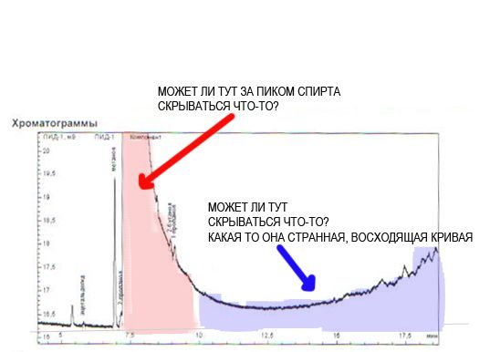

2borrad Опубликовано 11 апреля, 2017 Опубликовано 11 апреля, 2017 (изменено) Это не водка. После углевания там уксусный альдегид будет . возможно ты переоценеваешь эффективность углевания и выход альдегида... после того как проуглюют появляется другой норматив - ГОСТ на водку. И там нормы 3-4-8 мг ацетальдегида на чистый спирт. Не доверять анализу это неправильно. Для меня это факт - палёная водка очень хороша по анализу и Александр подверждает это. Тут лучше задать вопрос Александру956: " какие вещества не отображаются на ГХ, предел обнаружения ГХ, что может быть не явно скрыто в ГХ?" Вот например Alexey_T, пишет "Паш. если спирт СИНТЕТИЧЕСКИЙ. то в нем старШих спиртов доКУя. влючая бенЗол" Изменено 11 апреля, 2017 пользователем 2borrad

alexeyT Опубликовано 11 апреля, 2017 Опубликовано 11 апреля, 2017 [b][member=2borrad][/b], восходящая справа - это температурный ДРЕЙФ

МАРТ Опубликовано 11 апреля, 2017 Опубликовано 11 апреля, 2017 [member=2borrad], гх это стандарт на допустимые примеси !!и много .их бодее 200 .делаются на другом оборудовании .а мнгие вообще другими методами /не на колонне/ определяются ..но нам то они зачем ??? Есть стандарт .есть колонны под этот стандарт !!
