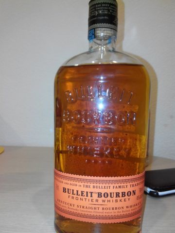

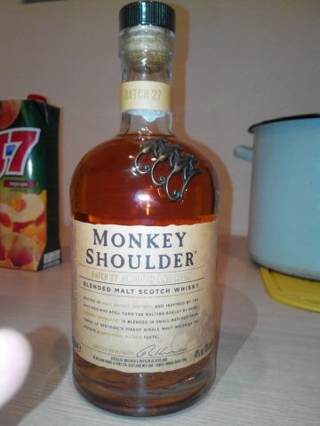

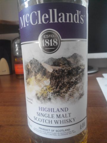

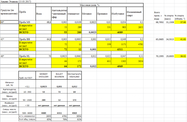

Вставлю сюда анализы некоторых брэндов (сам не гоню пока), продегустированных ради науки и себя любимых.
                                                   Треб. по ГОСТ    MONKEY SHOULDER      BULLEIT BOURBON        McClealland’s HAGHLAND
Метанол (об., %)                     < 0,1                       0,0023                                 0,001                               0,012
Ацетальдегид (масс., мг/дм3)   10 - 350                53                                         72                                    64
Эфиры(масс., мг/дм3)          50 - 1500                    289                                      12                                    172
Фурфурол (масс., мг/дм3)     < 30                          нет данных                          нет данных                   нет данных
Сивуш. масло (масс., мг/дм3)  500 - 6000              4089                                   6311                                 4969
   в т.ч. изоамилол                                                    2655                                   4781                                 3054
   % от общ. сивухи                                                    65%                                  76%                                   61%
Подробно моя писанина о напитках здесь: http://lion.obsalut.ru/monkey_bulleit/
П.с.: извиняюь если текст кривой и фото не понял как вставлять... С мобилы (с компа у меня глючит, т.к. использую IE).
Треб. по ГОСТ
по какому ГОСТу?
[member=lion], бутылки красивые, но такое пить нельзя - утром голова в шапку не полезет...
результаты  хроматограммы удобно вставлять вот в такую таблицу - концетрация сразу переводится на спирт.
 [attachment=26026:хромотограмма БКП-2 (пав).xls]
Согласен. ИА до хера, и метанола.
Ну по нашему (пить) - да, нельзя! А вот на два пальца в бокале, на весь вечер - почему бы и нет? Зато весь вкус и аромат - твой!
[member=porony],по нашему.
[member=trailer2005], я пил до 300мл, больше не нужно и не хочется. А лучше грамм по 150-200 за вечер.
С утра нормально, состояние намного лучше чем от нашей полусинтетической казёнки.

Спасибо огромное, пока ясно одно , хвосты они отсекают надежно (фурфурола нет совсем), головы по разному... а вот промежуточные почти все на месте, те похоже на обычную схему с рекламных роликов...

Naruto (фурфурола нет совсем)
Не торопись, Я на счёт фурфурола спросил сразу, пока не ответили (мне некогда) проверяли они на его наличие или его там нет? Позже отпишу.
Не торопись
Ну я понял "нет данных", как "не обнаружен"
Изменено пользователем ванечка
[b][member=Naruto][/b], Андрей, фурфурол на ГХ по ГОСТ не ищут. Его хим методами определяют.
Можно теоретически и на ГХ. но для этого пробник ЧДА надобен, а лаборатории им не оснащаются
Также и с кротоновым альдегидом, и с акролеином. Их наличие много проще по ЛАНГУ определить, который чует их в концентрациях ниже 1 мг/литр АС

[b][member=МихалычЪ][/b], жлобство или нет, но у каждого производителя своя фишка в напитках. Даже у таких производителей кустарей, как мы тут собравшиеся.  Пытаться подогнать свой напиток  к какому либо бренду - это точно жлобство.   Пойло должно быть в первую очередь максимально безвредном и во вторую очередь - питким...   Больше одного грамма сивухи в перерасчете на изоамилол уже чревато утренним недомоганием, если выпить пол литра и более.
