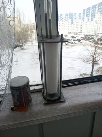

deen Опубликовано 2 июня, 2021 Опубликовано 2 июня, 2021 Храню продукт в 3 литровых банках. Достался мне в наследство от деда рулон фторопластовой пленки. Грею ее на газе, одеваю на банку и сразу же закрываю полиэтиленовой крышкой. (Лишнее обрезаю) Выпадение осадка так же наблюдаю в эих трешках, обычно после зимы(храню на балконе), разбавляю продукт осмотической водой, фильтрация продукта после бочки через фильтр грубой очистки от осмоса. 1
