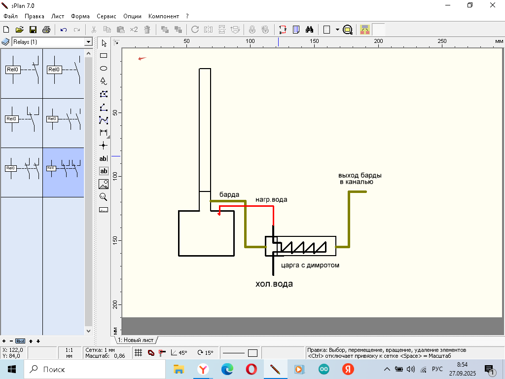

RSM Опубликовано 25 сентября, 2025 Опубликовано 25 сентября, 2025 14 минут назад, Михаил Лемуровв сказал: электродник что ли? боюсь и проводка 2х проводная в квартире и в доме. отдельной земли нет. Есть у него и однофазник. "Землю" сделать с одним подключением пару часов. Но для однофазника ,имхо, земля вроде и не нужна, там другой прикол. 5 минут назад, Михаил Лемуровв сказал: коллеги моя схема вообще мёртворождённая или как то будет работать всё таки? Думаю, рабочая. На бумаге просто, попробуй сделать и настроить, рассчитать. Вопрос зачем? Если есть готовое рабочее решение? Электробезопасность волнует? Сколько ж в стране электродных котлов? Всё придумано до нас! 1
Михаил Лемуровв Опубликовано 25 сентября, 2025 Опубликовано 25 сентября, 2025 13 минут назад, RSM сказал: На бумаге просто, попробуй сделать и настроить, рассчитать попробую. 13 минут назад, RSM сказал: Вопрос зачем? Если есть готовое рабочее решение? куб-п.г у меня есть, димрот есть, зачем ещё что то покупать, а ведь всё равно придётся если новое гоношить

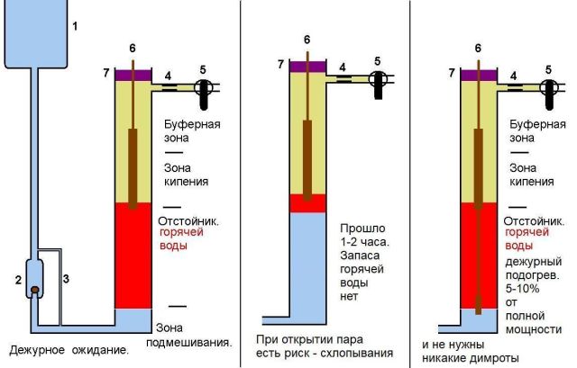

Zapal Опубликовано 27 сентября, 2025 Опубликовано 27 сентября, 2025 (изменено) Народ, здарова... )) Я тут на работе почитал темы по парогенам - и кое что прикинул... По парогенам - у нас на форумах получилось две крайности... Либо на ТЭНах - либо на электродах... У обеих конструкций - есть некоторые недостатки... В общем я прикинул электрод к носу.. ИМХО Самый лучший пароген - это комбинированный.. Вечером нарисую... Но в кратце... Вертикальный цилиндрический пароген.. Электродный.. С вытеснением избытка воды - в буфер.. (емкость на крыше, или гидроаккумулятор - с резиновым гондоном внутри) Это дает возможность - к саморегулированию. Ему не нужны - никакие стабилизаторы абсолютно.. Но.. в нижней части у него стоит - маломощный ТЭН с мощностью 0,25 - 0,5 от необходимой.. У его одна задача - встречать холодную воду и подогревать ее по всему объему до кипения.. А основную парогенерацию - создают свисающие сверху электроды... - имеющие свойства с саморегулированию мощности.... Если буду трезвый (на выходные пошел.. пардон) - вечером накидаю основной эскиз... и все плюшки и недостатки.. )) Изменено 27 сентября, 2025 пользователем Zapal

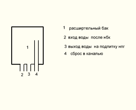

Михаил Лемуровв Опубликовано 27 сентября, 2025 Опубликовано 27 сентября, 2025 5 часов назад, Zapal сказал: емкость на крыше, или гидроаккумулятор - с резиновым гондоном внутри) а если так: только не знаю нужна ли ТСА сверху бака

Zapal Опубликовано 28 сентября, 2025 Опубликовано 28 сентября, 2025 (изменено) У электродного парогена - эсть такой очень важный фактор, как - запас реактивности.. Т.е. он имеет возможность моментально развить мощность в 200-300 %.. Это очень важный фактор.. ПГ на ТЭНах - слаборазвитый хилый уродец - который просто может подавится холодной водой... Ибо у него мощность неизменна.. А на электродных ПГ - саморегулируемый запас мощности.. Вот по этой причине - и возникают проблемы с схлопыванием и обратными забросами - именно у ПГ на ТЭНах... На третьем рисунке - на изолированной от воды шпильке - висит дополнительный электрод дежурного прогрева. его задача - не допустить в зону кипения основного электрода холодной воды.. Или как вариант - маломощный ТЭН.. Мощность дежурного прогрева следует подобрать так - что бы он ни в коем случае не кипел, а просто поддерживал подогрев градусов до 90-95.. (я не стал рисовать - контрольный силиконовый шланг - для контроля уровня воды в ПГ).. Люди взрослые - сами подставите недостающие элементы - обязательного контроля. При открытии паропровода (плавном) - пароген практически моментально выходит на рабочую мощность.. Независимо от времени ожидания - в дежурном режиме.. поскольку практически до кипения доведен весь объем воды.. Ему также не страшны провалы напряжения - на нестабильной сети.. Ему нет нужды - подогревать холодную воду.. Она уже нагрета - с избыточным запасом.. Ибо рабочий электрод - имеет запас по мощности в 200-300%.. и он легко подогреет воду на недостающие несколько градусов.. Ну.. как то так.. Изменено 28 сентября, 2025 пользователем Zapal 1
Zapal Опубликовано 28 сентября, 2025 Опубликовано 28 сентября, 2025 (изменено) ЗЫ.. немного забыл.. Если у кого - очень мягкая, диэлектрическая вода.. в красную зону нагрева - надо впрыснуть немного натриевой щелочи, ну или соды.. (контроль по ваттметру, ну или на худой конец )) - амперметру) Никогда - не используйте - поваренную соль!!!! в продуктах электролиза поваренной соли- есть хлор!!! Поваренную соль - в электролит, впрыскивать - придумали дауны, не изучавшие химию... в растворе соды - очень немного углекислого газа... (которая быстро - превратится в щелочь).. Ну а в растворе натриевой щелочи - будет присутствовать очень немного водорода и кислорода.. Десятые, ( а может сотые) доли процента - от объема пара.. Абсолютно безопасные - для белковых организмов вещества... Больше добавлять не надо - когда достигли нужной мощности... ... этот электролит, до конца прогона - останется только в зоне прогрева электродами... Ему просто некуда деваться - ведь идет только подпитка холодной водой... Изменено 28 сентября, 2025 пользователем Zapal 1

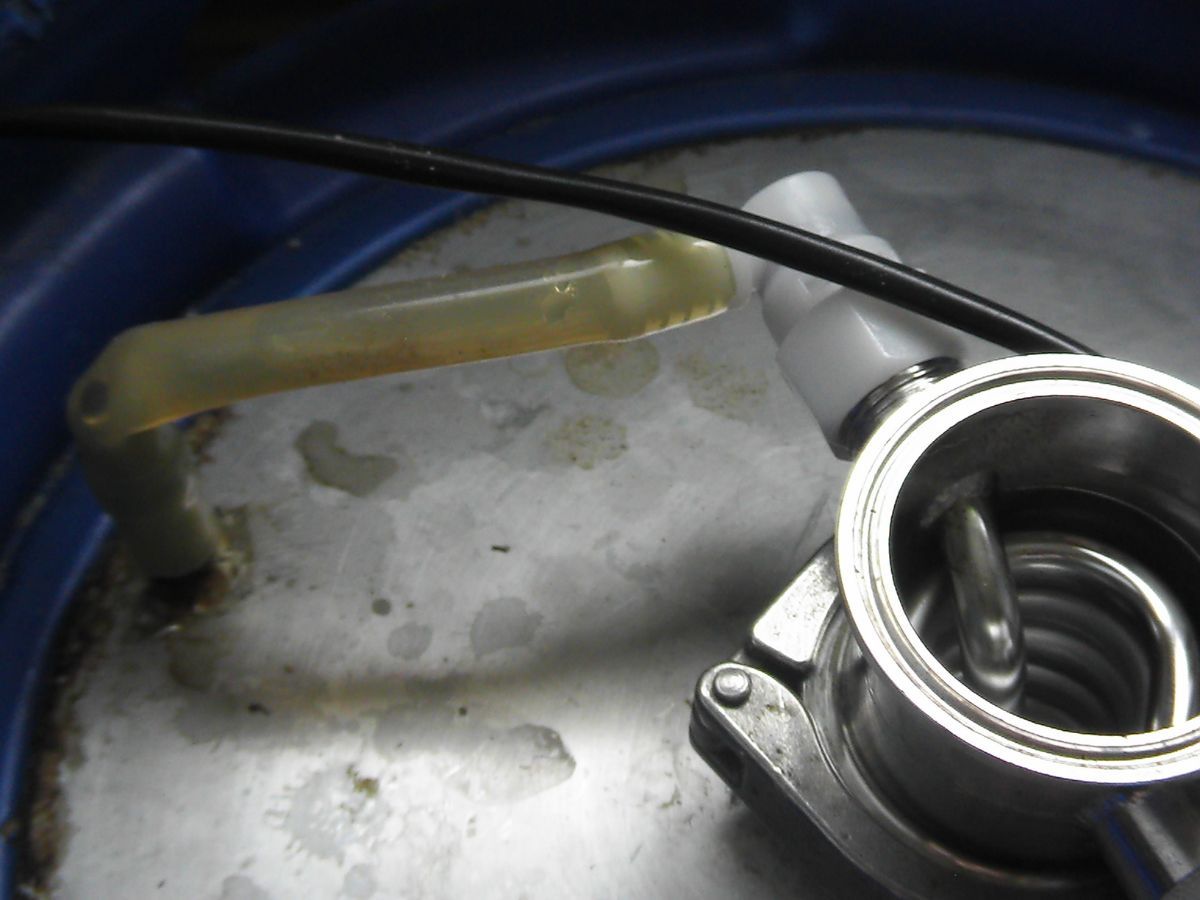

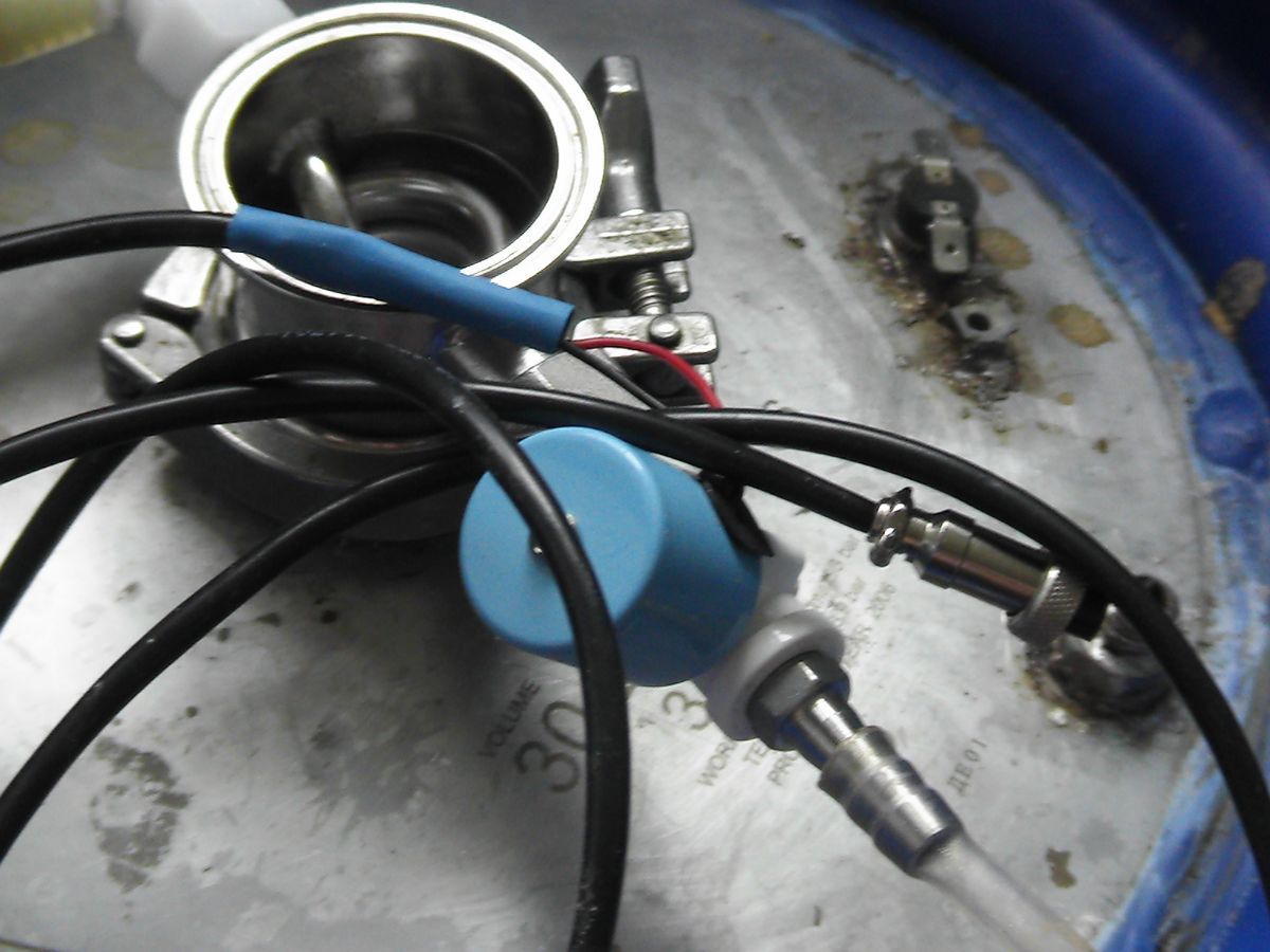

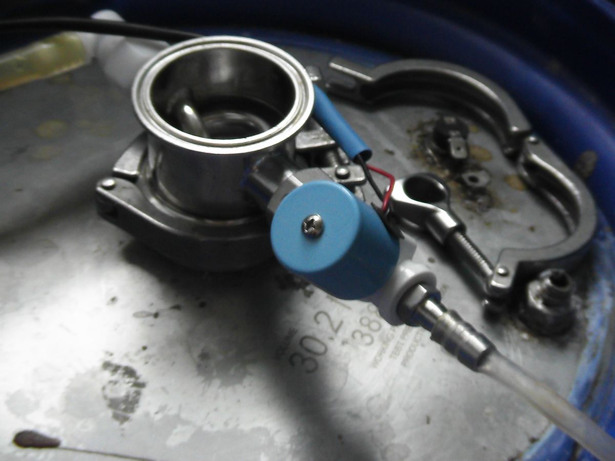

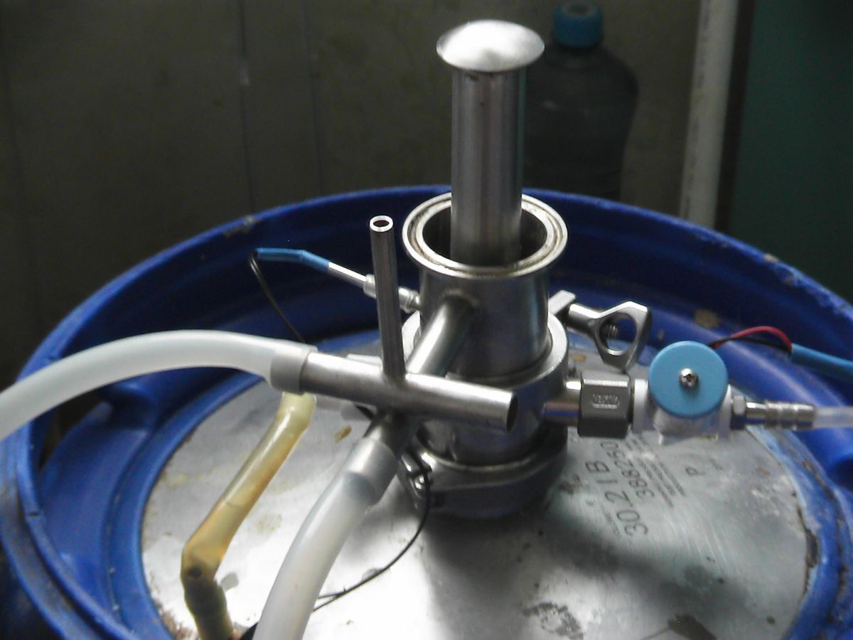

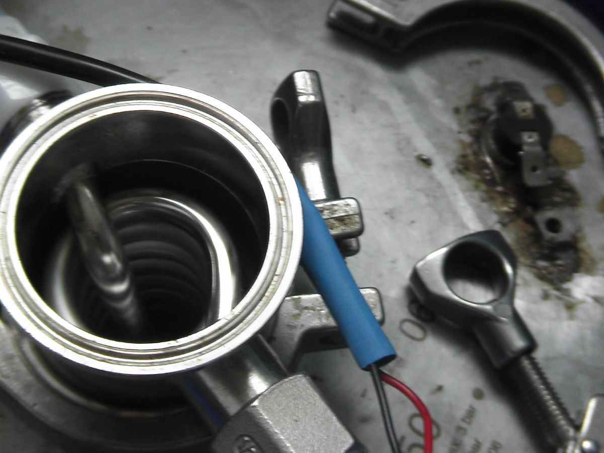

Михаил Лемуровв Опубликовано 4 октября, 2025 Опубликовано 4 октября, 2025 испытываю подогрев димротом в кубе, работает, по началу были не большие просадки (уровень барды в петле бардотвода поднимается, при открытии клапана) сейчас уменьшил время открытия клапана, вроде, норм. клапан работает через цикл. таймер, а таймер включается через поплавковый датчик уровня в кубе, так его (клапан) колбасит меньше, а то смотрел видос, не давно, на трубе, там уровень, тоже, поплавок держит, так клапан как пулемёт херачит, от каждого волнения поплавка, может и не чего, но как то напряжно, на отборе и то спокойнее работает. жиклёр, пока не ставил.
Zapal Опубликовано 4 октября, 2025 Опубликовано 4 октября, 2025 28 минут назад, Михаил Лемуровв сказал: испытываю подогрев димротом в кубе, Я как то - вообще потерялся... Куб и автономный пароген - как бы несколько разные вещи... Димрот - ничего греть на может... Ибо все греет - электрическая розетка... (которая греет димрот) зачем димрот - когда подогреть можно напрямую с розетки...??
Михаил Лемуровв Опубликовано 4 октября, 2025 Опубликовано 4 октября, 2025 @Zapal тут рисовал. куб на нбк как п.г пользую, на дробном как куб.в димроте вода подпитки греется. всё выше обсуждали п.г, к стати, не утеплён в этот раз,тэны менял (осушил, что и сподвигло, за нпг кубатурить) 1
Михаил Лемуровв Опубликовано 4 октября, 2025 Опубликовано 4 октября, 2025 (изменено) в общем норм всё прошло, перегнал 120л бражки ржаннопшеничной, в первой бродилке муку сыпал мерным стакнаном и выход там не замерял, во второй по весам 15кг, как помню 10рожь, 5 пшненичная 1с (рожь тоже мука) вышло 11.5 л сс 52% (пусть будет 50) . выход 0.38 л АС с кг, вроде как норм, это я к тому что думал, если бы были провалы кипения часть браги не отжатой бы в отходы уходила. ну и убедился что В 27.09.2025 в 09:04, Naruto сказал: Сильно преувеличено влияние холодной воды Изменено 4 октября, 2025 пользователем Михаил Лемуровв
