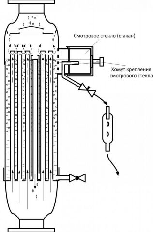

nedelew Опубликовано 12 марта, 2016 Опубликовано 12 марта, 2016 (изменено) Ну что,попробуем вернуться к БМ?Выскажете,пжл,свое мнение по поводу продырявливания БМ.Внизу-вверху-в середине?Приделать ли рядом дополнительную емкость для сбора каки? Отказался от экспериментов с КТ в первую очередь из-за размеров.Для приемлимых мощностей(2-3 кВт) нужны совсем уже гигантские диаметры.А себе уже который раз слово давал не вылазить за 54-й диаметр. Изменено 12 марта, 2016 пользователем nedelew 1
alexeyT Опубликовано 12 марта, 2016 Опубликовано 12 марта, 2016 [member=nedelew], Жень, если у тебя Костин эскиз сохранился - ВЫЛОЖИ, пжлста... и стрелочками укажи, где че дырявить хочешь... пысы. на данный момент для периодической дистилляции весьма успешно работает БКП с краном давления а КТ нужно на непрерывке пробовать. имхо. упремся с Ванечкой и отбор голов в параллель на царге с ф6х1 додавим...

alexeyT Опубликовано 12 марта, 2016 Опубликовано 12 марта, 2016 [member=Zapal], можно и глухим.. рисовал на досуге...
Zapal Опубликовано 12 марта, 2016 Опубликовано 12 марта, 2016 . рисовал на досуге... Я не в теме. вот читаю на досуге.. наверное встреваю - не в строчку? ))
alexeyT Опубликовано 12 марта, 2016 Опубликовано 12 марта, 2016 [member=Zapal], да я сам - не в тему... это вторая Ванечкина, про НБК...
