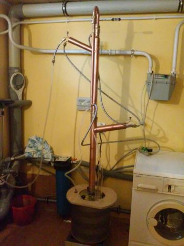

nedelew Опубликовано 11 марта, 2016 Опубликовано 11 марта, 2016 не совершенна. Мало трубок и они большие Я объяснюсь?Если не возражаете? Совершенства в этом мире исчезающе мало... В прошлом году делал КТ(со спиртом в качестве ПТН) с трубками 15*1(300 мм в 54-й трубе),10*1(600 мм в 54-й трубе),6*1(500 мм в 42-й трубе).Так вот,по моим наблюдениям,с точки зрения ТОЛЬКО крепости выходящего после КТ пара,лучшие результаты были у КТ с трубками 15*1(т.е. спиртуозность оставалась постоянной в большем диапазоне мощностей).ДА и площадь сечения на больших трубках выше,т.е. - большую мощность пережует.С трубками 6*1 КТ вообще вел себя отвратительно.Потом попробовал капнуть в такую трубку толстую каплю спиртосодержащей жидкости и она очень долго не хотела через нее проваливаться,т.е. налицо был капиллярный эффект,который нам совсем не помощник. Ну а дальше все банально,длинна БМ ограничилась высотой потолка,трубки и их количество-наличием под рукой.И,даже не смотря на это,результат порадовал. Пы.сы. Я далек от мысли,что конструкция совершенна,но даже в таком виде она имеет право на существование(ИМХО два раза).Осталось только придумать,в каком месте сделать слив с нее(или,вообще,приделать рядом еще кусок пустой трубы с крышечками -для увеличения объема,и слив уже организовать из неё.Есть мысли по этому поводу?) 1

nedelew Опубликовано 11 марта, 2016 Опубликовано 11 марта, 2016 [b][member=Архип][/b],Да, толщина стенки.Переваривала раза в два меньше мощности,чем было положено по расчетам для скорости пара 1м\с.А если мощность еще уменьшить(не на много),то отбор прекращался почти совсем.Т.е. у такого КТ был крайне узок рабочий диапазон.

nedelew Опубликовано 12 марта, 2016 Опубликовано 12 марта, 2016 Это два КТ(закрытых со спиртом-ПТН)нижний с трубками 15*1,верхний-10*1 Здесь-внизу КТ с трубками 10*1,потом КТ в 42-й трубе струбками 6*1,а еще выше проходной дефлегматор(КТ с ПТН-вода) 1
