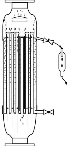

POLE Опубликовано 10 марта, 2016 Опубликовано 10 марта, 2016 Ты можешь рассчитать, сколько нужно собирать капель? Есть такая формула? Считать просто - от количества сивушных фракций в кубе умноженное на 3 (по Меккаоду , кажется на 5). в трубках будет своя флегма. возврат нужно делать мимо. иначе нарушишь работу. Абсолютно верно в трубках своя флегма, что не пропустит часть сивухи в колонну. Возврат лучше сделать через гидрозатвор ото дна открытого КТ, где больше воды чем спирта. Отбор сверху зеркала, где скапливается максимальное количество сивухи (она легче воды). У польского накопителя перелив-возврат в куб сверху. Потому они сивуху гоняют по кругу и часть ее, особенно в конце погона, все равно пролезет в спирт. Я такую конструкцию собираю. Как обкатаю - напишу.
POLE Опубликовано 10 марта, 2016 Опубликовано 10 марта, 2016 (изменено) Примерно так должен выглядеть КТО Изменено 10 марта, 2016 пользователем POLE
alexeyT Опубликовано 10 марта, 2016 Опубликовано 10 марта, 2016 какой-то мерзкий внутренний голос мне шепчет. что просто так это работать не будет.... 2
POLE Опубликовано 10 марта, 2016 Опубликовано 10 марта, 2016 (изменено) какой-то мерзкий внутренний голос мне шепчет. что просто так это работать не будет.... Будет, не сомневайся внутренний голос). Отсекать будет за счет возвратной флегмы. Не так жестко как на закрытом КТ. Но у него предназначение отделить и вывести сивушные и часть промежуточных. Не более. Все остальное это либо КТ, либо СПН + пастеризация. Есть одна важная мелочь, которую не нарисовал. Покапельный отбор нужно производить из "застойной" зоны. Изменено 10 марта, 2016 пользователем POLE
ванечка Опубликовано 10 марта, 2016 Автор Опубликовано 10 марта, 2016 за счет возвратной флегмы Олег опять по кругу гоняем мысли...1. флегму набрать, нужно время. 2. флегма в данном варианте меняет состав. дежавю какое то... чудес не бывает.
alexeyT Опубликовано 10 марта, 2016 Опубликовано 10 марта, 2016 просто так вопрос в соотношениях трубок... я говорю - ПРОСТО так, с кондачка, херня может выйти
nedelew Опубликовано 10 марта, 2016 Опубликовано 10 марта, 2016 Я уже попробовал подобную конструкцию(не знаю как вставить ссылку,а фотки в теме про вакуум).Т.е.,открытая верхняя трубная доска,трубки паровые из куба торчат над ней на 15ии,центральная трубка с гидрозатвором снизу и выше верхней доски на 5мм,конус в верхнем фитинге ,чтобы флегма из колонки не попадала в паровые трубки,а лилась в пространство между ними.Выше этой конструкции 50см колонка с медной насадкой и паровым отбором до дефлегматора. Головы по времени.объему и запаху-как без КТ-подставки.Тело-тоже ничего необычного(до 93 градусов в кубе).А вот после интересно:каждые 100мл отбирал отдельно и не в одной пробе не учуял любимого ИА.И так до 98 градусов в кубе.Аккуратно снял и разобрал аппарат.Запах ИА в кубе гораздо слабее,чем обычно.Низ колонки тоже практически не воняет,а вот из КТ вылил страшно вонючую жижу(всё как положено-и кашель,и глаза щиплет). Следующим этапом сделаю сливную трубку(для начала-снизу КТ).Но даже в таком виде-мне очень понравился опыт его (КТ-подставки)применения. 2
alexeyT Опубликовано 10 марта, 2016 Опубликовано 10 марта, 2016 [b][member=nedelew][/b], ты б поточнее разрисовал, с размерами. че мужикам-то вслепую ходить? имхо. думается, что надо как-то обозвать данное чудо... это - не линас, не польская... НЕДЕЛЕВКА??
