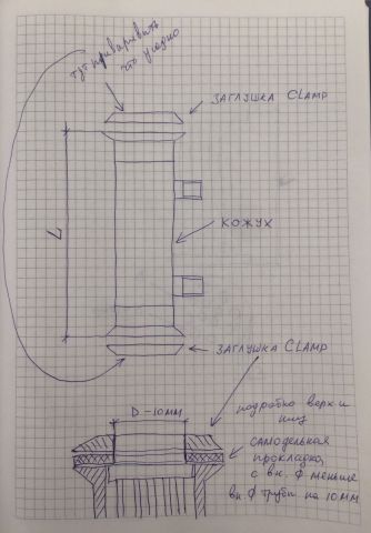

firt Опубликовано 24 июня, 2020 Опубликовано 24 июня, 2020 Доброго времени. Появилась необходимость в разборном КТ. Хочу сделать фланцы с пазом под уплотнительное кольцо, кольцо силиконовое поставить. Как думаете, какие проблемы или подводные камни могут быть? Может кто делал?
moroz-85 Опубликовано 24 июня, 2020 Опубликовано 24 июня, 2020 43 минуты назад, firt сказал: Появилась необходимость в разборном КТ Т.е. чтобы трубный пучок вынимался из кожуха?

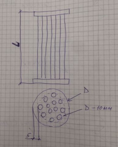

moroz-85 Опубликовано 24 июня, 2020 Опубликовано 24 июня, 2020 (изменено) 39 минут назад, alexeyT сказал: Ну да. Года полтора назад имел такую необходимость (ну, чтоб мозг инженера напрячь🤷🏻♂️). Решение есть. Но нужна токарка небольшая и ровные руки. На самом деле, конструкция не сложная. Накидаю чуть позже. Пы.Сы.: важно сохранить размер L=L и сделать отступ от внутреннего диаметра трубы D к описывающему диаметру крайних трубок трубного пучка на D-10mm. Прокладка кламповая льётся или режется самостоятельно, и плоская пойдёт, но потолще стандартной. Пы.Сы 2: редуктор с манометром, если водопровод - обязательно. Изменено 24 июня, 2020 пользователем moroz-85 1
firt Опубликовано 24 июня, 2020 Опубликовано 24 июня, 2020 Мороз, вариант хороший не думал о таком, но в моем случае не пойдет. Нужно канавку по торцу фланца под кольцо, необходима возможность смещения вдоль трубы, чтоб не париться с разным тепловым расширением медь- нержавейка. Бесит уже нержу паять, отрывает ее при эксплуатации, течь начинает. Ну и разборность нужна. Леш, а чо делать, скучно же. КТ свой распаял, выдернул перелив, потом понял что очень зря это сделал. Теперь каждый раз как спирт выгоняю, сам себя матерю. Вот хочу скрестить трубки с насадкой, как время будет, а чтоб эксперементить надо разборную конструкцию.
moroz-85 Опубликовано 24 июня, 2020 Опубликовано 24 июня, 2020 2 часа назад, firt сказал: Бесит уже нержу паять, отрывает ее при эксплуатации, течь начинает. Тут ничего не скажу - потому как адепт аргонодуговой сварки не важно чего и с чем. Любые тепловые расширения и связанные с этим прорывы паяных конструкций считаю недопустимыми, хотя бы потому, что это небезопасно.

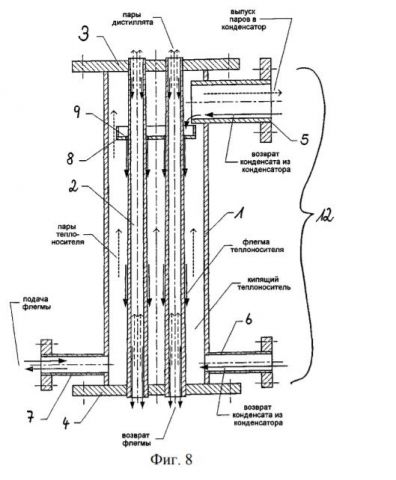

S66 Опубликовано 22 октября, 2021 Опубликовано 22 октября, 2021 (изменено) 3 часа назад, dim65 сказал: Не только модель а совершенно действующие аппараты. Внимательно изучил всю тему, но так и не нашел аппаратов сделанных на основе технологии линас. Вот два рисунка один это патент линаса, а второй то, что делают участники. Есть ли между ними что-то общее? Вот что я не нашел, так это колону РБК4, которая упоминается. ГУГЛ по этому поводу ни чего не выдаёт. Не подскажите где это глянуть? Изменено 22 октября, 2021 пользователем Леонид С.
moroz-85 Опубликовано 22 октября, 2021 Опубликовано 22 октября, 2021 2 часа назад, Леонид С. сказал: так это колону РБК4, которая упоминается. ГУГЛ по этому поводу ни чего не выдаёт. Не подскажите где это глянуть? Не трать время на рбк. Посмотри на своих два рисунка выше. В чем отличие? Существенно ни в чем. Первый - кубовый, второй - непрерывный.
