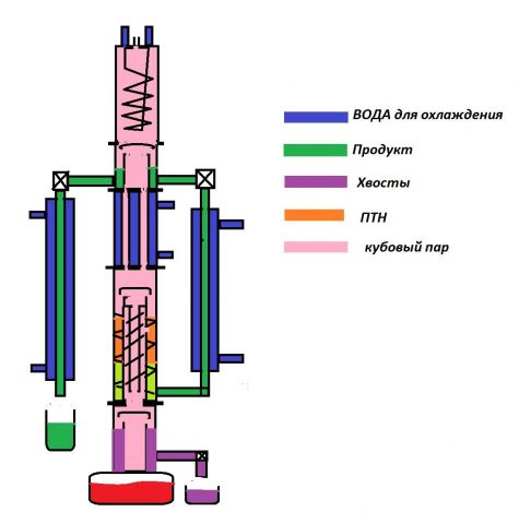

evgeny_ch Опубликовано 23 октября, 2019 Опубликовано 23 октября, 2019 Мне шнекотрубый тепломассообменник понравился. Буду пытать (после медитаций) изобретателя на предмет зачем он это сделал. Видео смотрел, минут двадцать пытался понять цель, которая подвигла Андрея19541 к этой конструкции. Про буфер и градус понял, остальное нет. Неприязнь к СПН вроде бы не повод к такому ноухау.
and19541 Опубликовано 24 октября, 2019 Опубликовано 24 октября, 2019 Спасибо всем за критику...вот ещё одна схема... 1

evgeny_ch Опубликовано 24 октября, 2019 Опубликовано 24 октября, 2019 2 часа назад, and19541 сказал: вот ещё одна схема... ПТН - промежуточный теплоноситель? Шнекотрубы завораживают не только лишь. Способ термостабилизации стал чуть более понятен, за исключением завихрений (вихревых процессов).
Капитан_Немо Опубликовано 24 октября, 2019 Опубликовано 24 октября, 2019 Не очень понятно также, зачем здесь реализован нижний отбор. Нормально работающий Линас держит все хвосты в кубе, не выпуская их оттуда. По крайней мере, в моих реалиях в этом точно нет смысла, потому что после Линаса полученный сырец все равно идет на насадочную колонну.

and19541 Опубликовано 24 октября, 2019 Опубликовано 24 октября, 2019 3 часа назад, alexeyT сказал: б хоть ЛАНГА бы сделал, для порядку.. Какой Ланг на дистилятах? 1 час назад, Капитан_Немо сказал: Нормально работающий Линас держит все У меня другая схема.. 1 час назад, evgeny_ch сказал: за исключением завихрений (вихревых процессов) наружние витки шнека - это больше как ребра радиатора... 1 час назад, ванечка сказал: это непробиваемо... Так и скажите - пришёл не в ту тему.....А на личности переходить не надо..... Термостабилизация достигается разными путями и это один из них...

evgeny_ch Опубликовано 24 октября, 2019 Опубликовано 24 октября, 2019 (изменено) 1 час назад, and19541 сказал: наружние витки шнека - это больше как ребра радиатора... Понимаю, теплообмен с малым градиентом Т. Изменено 24 октября, 2019 пользователем evgeny_ch

ванечка Опубликовано 24 октября, 2019 Автор Опубликовано 24 октября, 2019 (изменено) 8 часов назад, and19541 сказал: Термостабилизация достигается разными путями и это один из них... без обид. ты даже НЕ понимаешь что у твоей системы НЕТ термостабилизации... тебе уже несколько страниц это объясняют и предлагают покурить тему... поза это хорошо. но только если она не на четырех точках. пар ВСЕГДА идет ТУДА КУДА ЕГО ЗОВУТ. т.е. по пути наименьшего сопротивления. в твоей системе один отвод подперт жидкостью. второй свободен. угадай с одного раза куда все дерьмо полетит. твои шнеки от мясорубки не помогут... Изменено 24 октября, 2019 пользователем ванечка 1
and19541 Опубликовано 24 октября, 2019 Опубликовано 24 октября, 2019 2 часа назад, ванечка сказал: у твоей системы НЕТ термостабилизации.. Честно говоря ,я думал, если на протяжении всего перегона продукт имеет одну и ту же спиртуозность,за весь перегон я не крутнул не одной регулировки, температура вверху колонны изменилась на 0,2 *С, то такое можно достичь с помощью термостабилизации... Или этому есть другое объяснение????? И в чем разница Вы заливаете ПТН в КТ,который может быть 96% или я поддерживаю спиртуозность в буферной емкости 91%... Мои шнеки от" мясорубки"замечательно справляются со своей работой,а именно прижимают пар и флегму к стенкам паровой трубы и способствуют лучшему теплообмену и смачиваемости поверхности труб...Я не думал что это придется объяснять СПЕЦАМ... 3 часа назад, ванечка сказал: один отвод подперт жидкостью. второй свободен. Тобишь я не должен доверять глазам своим или я не понял про какие концы ты говоришь...Вся бяка в основном отфильтровывается в основном буфере и стекает в нижний отбор в куб ни чего не возвращается !!!! Кожухотрубник питается водой и выполняет роль второго фильтра для хвостов,и так же помогает оперативно наполнять буфер флегмой ,он еще нужен в случае, когда я ставлю укрепляющую царгу для смачивания насадки (СПН),Присутствие этого девайса дает укрепление продукта +10%. Попытки запитывать кожухотрубник спиртом 96% или головами ни к чему хорошему не привели....Кожухотрубник в этом случае "подрёмывал" до 94*С в кубе и к 94,5*С только "раскачегаривался"( надеюсь причина Вам понятна). Когда идет конструктивный разговор,то на эту тему можно говорить бесконечно....Спасибо...
alexeyT Опубликовано 25 октября, 2019 Опубликовано 25 октября, 2019 (изменено) 5 часов назад, and19541 сказал: Вся бяка в основном отфильтровывается в основном буфере и стекает в нижний отбор в куб ни чего не возвращается !!!! приведи документальные доказательства сего или - ступай отсель. Утомил своей бредятиной. 5 часов назад, and19541 сказал: Мои шнеки от" мясорубки"замечательно справляются со своей работой,а именно прижимают пар и флегму к стенкам паровой трубы и способствуют лучшему теплообмену и смачиваемости поверхности труб. 16.09.2019 в 19:39, and19541 сказал: на дистилятах проба Ланга ни чего не дает и что ! Схему обычной пленочной ПК обвешал буферами и шнеками.... Название темы удосужился прочесть? ЛИНАС. Изменено 25 октября, 2019 пользователем alexeyT
