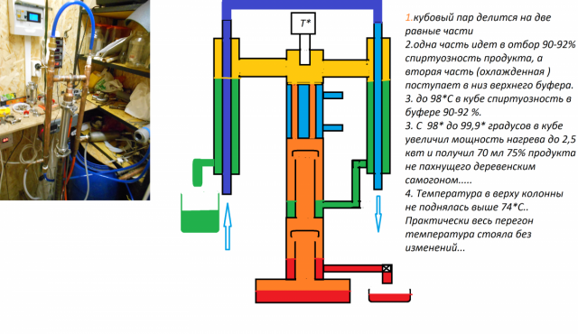

and19541 Опубликовано 21 октября, 2019 Опубликовано 21 октября, 2019 Привет! Всем кому интересна тема!!! Сегодня испытал новую сборку..Результат : 1.до 98*С в кубе спиртуозность 90% 2.диапазон рабочих мощностей от 0,7квт - 2,5 квт ( от мощности зависит только скорость отбора и органолептика) 3. температура в верху колонны стабильна весь перегон. 4.работает стабильно без всякой автоматики ( отобрал головы,выставил мощность и расход воды на деф №1 и пошёл заниматься своими делами) Поскольку сегодня первый прогон на головохвостах 12%,то нюансов и тонкостей не знаю... 2
dim65 Опубликовано 21 октября, 2019 Опубликовано 21 октября, 2019 1 час назад, and19541 сказал: Сегодня испытал новую сборку. И где тут термостабилизация? где промежуточный теплоноситель? внутренняя трубы буферов чем заполнены или они пустые? 1
and19541 Опубликовано 22 октября, 2019 Опубликовано 22 октября, 2019 (изменено) И где тут термостабилизация? Трудно спорить,да и зачем? Но постоянная температура в верхней части колонны и постоянная спиртуозность в отборе ,наверное говорит о термостабильности системы.... 19 часов назад, dim65 сказал: где промежуточный теплоноситель? Промежуточный теплоноситель флегма из правого холодильника продукта + снизу из-под КТ льёт флегма ...КТ питается проточной водой. Сегодня перегонял брагу...Оказалось 4 шт термометров из Китайщины дали "дуба"..С большим трудом нашёл один исправный,который показал температуру в верху колонны 78,1*С. За весь перегон температура менялась на 0,2*С 77,9* - 78,1* Перегон осуществлял на мощности 1400 вт ( опять же китайских) отбор до 95*С в кубе 20 мл\мин,затем резкий спад до 15 мл\мин. Спиртуозность 90%-91% до 98*С в кубе.Дальше надоело ждать прибавил мощности до 2,5 квт и нацедил 150 мл 73% хвостов .Закончил перегон на 99,5*С в кубе... Так что СТАБИЛЬНОСТЬ замечательная !!! Изменено 22 октября, 2019 пользователем and19541
and19541 Опубликовано 22 октября, 2019 Опубликовано 22 октября, 2019 48 минут назад, alexeyT сказал: and19541, а что с ЭАФ ? Алексей! Приветствую!!! Нюхать и разводить продукт буду завтра...Сегодня нос забит..Попробую пригласить "профессионального" дегустатора. Возможности ( финансовой) сделать ГХ не имею.... Порадовало то,что теперь я спокойно знаю,что у меня в буфере,т.к. спиртуозность отбора и его скорость равны содержимому буфера,поэтому как только начинает падать скорость отбора ( наполнение буфера спиртуозным ПТН) я могу предпринять правильные действия. Но практика показала,что встревать в процесс не нужно !!! Я перегонял практически сахарную брагу с остатками яблочной браги,поэтому в основном будут интересовать запахи хвостов и всякой бяки..про вкус в следующий перегон чачи.....
alexeyT Опубликовано 22 октября, 2019 Опубликовано 22 октября, 2019 and19541, итого... 1. ЭАФ не отбирается 2. сивуха подрезается в 2-3 раза поищи ГХ Архипа, это - образец для подражания. Иначе и смысла городить такую приблуду не вижу

Аквалюб Опубликовано 22 октября, 2019 Опубликовано 22 октября, 2019 То что железо излишне навороченно - очевидно. Добавить возврат в левую часть или добавить точку отбора в правую равняется равнозначному действу и можно смело удалить одну из частей совершенно без потери функционала данного девайса. Вот далее,с функционалом... Вопросы есть, много, не меньше чем поломано копий вообще по Линасу. Спиртуозности продукта в 90-91% явно недостаточно для отсечения "сивухи", с ЭАФ воще вопрос. Плюсом вижу только экономию тары для полученного СС для последующей переработки. Если хочешь быть счастливым - будь им ! (Козьма Прутков )

Аквалюб Опубликовано 22 октября, 2019 Опубликовано 22 октября, 2019 (изменено) and19541, Друже, мерялками здесь не меряются, всегда найдется тот кто мерялку сломает , по дурости иль от ума ))) Больше об рациональности речь . Ты изготовил аппарат, хорошо и это ценно само по себе ! Но , в нём есть лишнии железяки. Ежли приглядишься - сам поймёшь. Амкритику надо только приветствовать обгона помогает... Далее всплывёт вопрос термостабилизации теплоносителя- О.Ж в кожехотрубнике и почему это важно... Далее ещё вопросы ))) Много ! Так то это очень интересно ! Просто надо изучать и к тому есть темы в поиске форума. Изменено 22 октября, 2019 пользователем Аквалюб Если хочешь быть счастливым - будь им ! (Козьма Прутков )
dim65 Опубликовано 22 октября, 2019 Опубликовано 22 октября, 2019 21.10.2019 в 21:57, dim65 сказал: внутренняя трубы буферов чем заполнены или они пустые? Как все таки сделано, из рисунка непонятно
and19541 Опубликовано 22 октября, 2019 Опубликовано 22 октября, 2019 43 минуты назад, Аквалюб сказал: ак то это очень интересно ! Просто надо изучать и к тому есть темы в поиске форума Аквалюб ! Привет..Что самое противное ? Всех" собак" в кучу ,а разбираться МНЕ. Хоть бы одно конструктивное предложение или разъяснение или ссылку на подтверждение Ваших же выводов .... Просто облили помоями и гордо ушли.... Это не диалог ,а какое то соревнование .....не хочу продолжать. Железо можно уменьшить,т.к. количество пара после буфера и кожухотрубника в десятки раз меньше,но у меня в результате множества экспериментов скопилось много различных готовых узлов .Этими узлами я и оперирую...Любая попытка свалить меня в сторону труб набитых СПН не будет иметь успеха, т.к. человек испытавший другую технологию получения продукта с этой дороги не свернёт.....Здесь важен результат и поиск. А с трубами до потолка уже давно не интересно...Хочется Этакого !!!! Ну например как с Вакуумной дистилляцией.. Понятно ,что эта игрушка для не ограниченных в финансах людей.Поле для деятельности не паханное для домашних винокуров , но нам, простым людям,то же хочется творчества.. вот и творим....
dim65 Опубликовано 22 октября, 2019 Опубликовано 22 октября, 2019 6 часов назад, and19541 сказал: Спиртуозность 90%-91% до Чтобы это получить 30 минут назад, and19541 сказал: с трубами до потолка уже давно не интересно...Хочется Этакого !!!! Трубы достаточно 40-50 сантиметров. С контактным устройством на выбор: сетки, кольца, «мочалки» и возможно даже камушки. Ежели 33 минуты назад, and19541 сказал: Любая попытка свалить меня в сторону труб набитых СПН не будет иметь успеха, На СПН аллергия. ответь пожалуйста на мой вопрос выше. Что во внутренней трубе буфера у тебя?
and19541 Опубликовано 22 октября, 2019 Опубликовано 22 октября, 2019 1 час назад, dim65 сказал: ответь пожалуйста на мой вопрос выше. Что во внутренней трубе буфера у тебя? Дмитрий,по моему всем понятно...кубовый пар и флегма,текущая в нижний узел отбора....Конструкция буфера на фото ,опубликованное 14 сентября,34 страница данной темы.....А по поводу царги с СПН 500 мм,то пожалуйста ТТХ такой конструкции. Что то мне сдается она не потянет 1200 мл\час со вкусом сырья и изиков там будет-лопатой не раскидать...Спиртуозность не самоцель..Спиртуозность это только качество отделения воды от спирта...и не может быть индикатором чистоты продукта . 1 час назад, dim65 сказал: На СПН аллергия. Для ректификации нет...Хорошее лаконичное решение..Я применяю царгу с СПН при перегонке хвостов и голов.Царгу ставлю по верх буфера ( рисунки приводил)...
