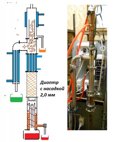

and19541 Опубликовано 13 сентября, 2019 Опубликовано 13 сентября, 2019 Приветствую знатоков и любителей сделать своими руками конструкцию,позволяющую получить питейный продукт... Может кто и помнит мою попытку показать " колонну с карманами"...Много воды утекло с тех пор... Готов представить Вариант колонны по мотивам линосовских принципов. Параметры колонны : 1. Ф = 42 мм 2. Н = 1000 мм от крышки куба 3.перегон из браги Р= 1300 вт, скорость 25 мл\мин,крепость 90-92% ( комплектация для дистилятов или ндфр или, как говорит" сантехник", ободранный дистилят со вкусом сырья...) 4. спиртуозность 96,2% при тех же скоростях, из браги... сверху ставиться 500 мм царга ф 42 мм с насадкой СПН Ф 3,5 мм 5. нижний узел отбора + колонна+царга = высота всей сборки 1500 мм от крышки куба. Информация о колонне подробно написана на сайте " Чарка" в разделе "польский буфер мифы и реальность". Если есть интерес опубликую чертежи и описание на этом сайте...

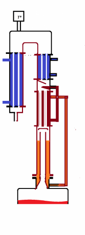

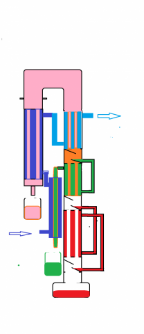

and19541 Опубликовано 13 сентября, 2019 Опубликовано 13 сентября, 2019 Товарищи по Хобби, не передергивайте слова мною сказанные... Я вежливо попросил разрешения на публикацию чертежей( эскизов) и описания работы колонны. Но по сложившейся традиции получил по зубам...Я ни слова не сказал против других конструкций и с уважением отношусь к каждому высказанному мнению по существу. По принципу работы,в кратце: пар из куба идёт через трубу Ф 22 мм и конденсируется в кожехотрубном дефлегматоре. Флегма направляется в буфер ,который представляет из себя стакан из трубы Ф42 мм и высотой 500 мм.Т.е. ПТН флегма.Труба Ф22 мм проходит внутри трубы Ф42 мм и охлаждается флегмой,что вызывает внутри тр.Ф 22мм конденсацию фракций ,имеющих температуру кипения выше температуры кипения флегмы в буферной ёмкости.Сконденсированная флегма внутри тр.Ф22 мм направляется в узел нижнего отбора откуда после испарения спирта отводится наружу ( т.е. хвосты спиртуозностью 4%-6% не возвращаются в куб). Спирт из буфера выпаривается за счет нагрева тр.Ф 22 мм и проскакивает через кожухотрубный дефлегматор в отбор... Если есть желание посмотреть эскизы,то подготовлю и опубликую завтра....

and19541 Опубликовано 13 сентября, 2019 Опубликовано 13 сентября, 2019 Ну что Зема огрёб ..не за что...то то.Спасибо за понимание!! !https://yadi.sk/i/GcRh_vYMBzJg_Q

ванечка Опубликовано 14 сентября, 2019 Автор Опубликовано 14 сентября, 2019 18 часов назад, and19541 сказал: Но по сложившейся традиции получил по зубам... Андрей здесь конечно много монстров и прочих зубров 🙄 но все открыты к конструктивному общению. 18 часов назад, and19541 сказал: вежливо попросил разрешения на публикацию чертежей( эскизов) и описания работы колонны дык с этого и нужно было начинать... зачем разрешение? смысл? любой опыт полезен. за фото и эскизы спасибо. оригинально. ты уж извини, но это НЕ технология "линас". да, там тоже многоэтажная конструкция в патенте. принципы работы несколько иные... ты патент почитай на досуге.
dim65 Опубликовано 14 сентября, 2019 Опубликовано 14 сентября, 2019 23 минуты назад, ванечка сказал: принципы работы несколько иные... Можно попросить тебя конкретно перечнем записать принципы этих систем и в чем разница, в чем они иные? а то есть выше мнение 19 часов назад, moroz-85 сказал: Развитие открытого КТ. Межтрубное -флегма. У меня такое Вроде так и есть. а твоё мнение неконкретно и непонятно.
ванечка Опубликовано 14 сентября, 2019 Автор Опубликовано 14 сентября, 2019 (изменено) 5 минут назад, dim65 сказал: в чем они иные? 1. в температуре кипения ПТН. в варианте Андрея оно изменяемое. очень грубое и не совсем корректное сравнение работы системы в целом (но все же...). это непрерывка и кубовый перегон. 2. в конструкции (смотри патент). Изменено 14 сентября, 2019 пользователем ванечка 1

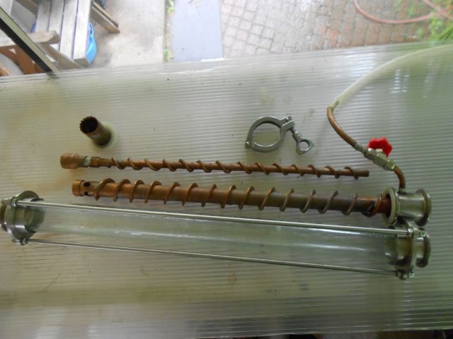

and19541 Опубликовано 15 сентября, 2019 Опубликовано 15 сентября, 2019 Привет всем! решил показать предыдущую сборку и видео перегона на спирте СС .Может кому и потребуется... https://yadi.sk/d/hObuEGC_jVNWAw

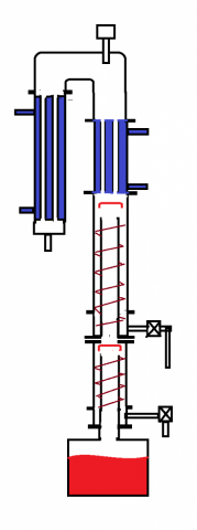

and19541 Опубликовано 15 сентября, 2019 Опубликовано 15 сентября, 2019 Вот ещё один вариант и видео..Пожалуй на этом остановлюсь.... https://yadi.sk/i/XZ6AROPd8HYTIg

and19541 Опубликовано 15 сентября, 2019 Опубликовано 15 сентября, 2019 Не пробовал ни разу,да и уровень не мой...Насчёт остановлюсь..Это я про публикации...Нет спроса нет контента..А так у меня штук 20 видео по мотивам РБК и собственных тараканов....
dim65 Опубликовано 16 сентября, 2019 Опубликовано 16 сентября, 2019 15.09.2019 в 15:01, and19541 сказал: меня штук 20 видео по мотивам РБК и собственных тараканов. ну как говорится каждая задача имеет бесконечное количество бесконечно сложных способов решения... и какой твой выбор из всего этого? Как получить уникальный напиток? в какой сборке наилучший результат? или ты просто крепкий почищенный сырец сделал?
alexeyT Опубликовано 16 сентября, 2019 Опубликовано 16 сентября, 2019 dim65, там термостабилизация - на уровне самовнушения. самые интересные решения по открытым - ФИРТ предлагал... но он -мужик основательный, его качество не устроило
dim65 Опубликовано 16 сентября, 2019 Опубликовано 16 сентября, 2019 alexeyT, да хоть на уровне магии... взял автор видео несколько царг всяких и по всякому их скомбинировал. Ну хорошо. А вывод где?? Что с этих сборок можно получить я не понял, вот и спросил. Термостабилизация есть, мера просто как бы маленькая, это как ТМО и в пленочной колонне есть и в ректификации есть, но есть нюанс. Да, ФИРТ красиво предлагал, но как на мой взгляд цели у него недостижимые, весь АС забрать спиртом за одно включение установки.
