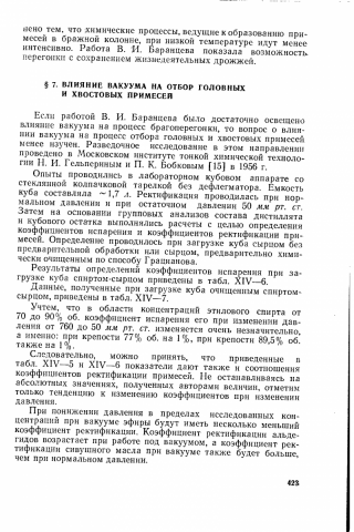

alexeyT Опубликовано 14 августа, 2019 Опубликовано 14 августа, 2019 moroz-85, там на пол-пути остановились. не проработаны как повышенное давление , так и пониженное. что по ПТН, что в самой колонне Последнее. что я делал - закрытая система ПТН с ацетоном. Работает. Подбором давления вполне себе можно даже воду использовать... мало того - довольно точно исполнять парциалку ... выпустил УА. потом - МА, в конце - ЭА.... а если вспомнить, что при вакууме в основном летучесть эфиров меняется. то ваще.... поле деятельности резко уходит за горизонт

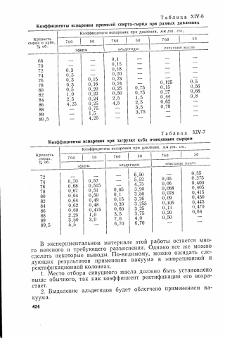

moroz-85 Опубликовано 14 августа, 2019 Опубликовано 14 августа, 2019 16 часов назад, alexeyT сказал: при вакууме в основном летучесть эфиров меняется По эфирам какая-то странная там ситуация, где-то затерялась на компе табличка. Но точно помню, что там было две полки: одна пониженная, другая повышенная по давлению, а отклонения туда-сюда не давали особых результатов, но вот Альдегиды и Сивушное масло - да. Подкрепим Стабниковым. Капитан_Немо, высота «членаДж» какая? Диаметр и кол-во трубок, толщина их стенок? Что в качестве ПТН? Если два отбора, то что что выше многотрубника?
