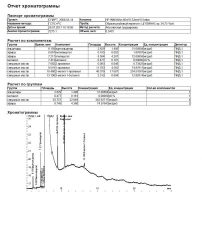

alexeyT Опубликовано 31 июля, 2017 Опубликовано 31 июля, 2017 перегонка браги с куба . БКП + Насадочный огрызок + ЦП(ЛИНАС) 1
Vovhu Опубликовано 31 июля, 2017 Опубликовано 31 июля, 2017 [member=alexeyT],А почему крепость такая низкая , 34,75 ? Так будет не всегда ...
alexeyT Опубликовано 31 июля, 2017 Опубликовано 31 июля, 2017 [b][member=Vovhu][/b], спецом разводил на ГХ, у меня 3 АСП-1, 30-40, 40-50 и 90-100

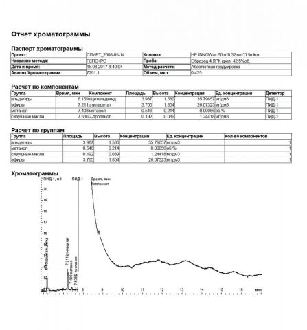

alexeyT Опубликовано 15 августа, 2017 Опубликовано 15 августа, 2017 повтор 2-х летней давности... ЛИНАС (Член Джо) + РКф63 с ЭАФ обосрался...раз в 15-20 всего подрезал... но как сырье под РК-2 просто ПЕСТНЯ!!! головешки добрать скоренько ...и ффссее
Валдис Опубликовано 15 августа, 2017 Опубликовано 15 августа, 2017 [member=alexeyT],Леша, почему голов так много проскочило? Сырье какое было?
alexeyT Опубликовано 15 августа, 2017 Опубликовано 15 августа, 2017 [b][member=Валдис][/b], да сахарный обычный. поторопился. видать... вроде не воняло... зато сивуху прибило ниже плинтуса...
snab Опубликовано 15 августа, 2017 Опубликовано 15 августа, 2017 [b][member=alexeyT][/b], не раскислял? «Не стыдно чего-нибудь не знать, но стыдно не хотеть учиться»
alexeyT Опубликовано 15 августа, 2017 Опубликовано 15 августа, 2017 НЕ!!! Это была сахарная сложной судьбы! она стояла в предабаннике больше месяца! раза 3 дрожжей добавлял, сбродила только после потепления... никуа себе.... раскислял но альдегидов - выше крыши!
alexeyT Опубликовано 15 августа, 2017 Опубликовано 15 августа, 2017 так каатся я ж написал - РАСКИСЛЯЛ ! КОН ложку на 80 л. но она потом еще несколько дней дображивала
