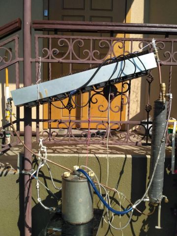

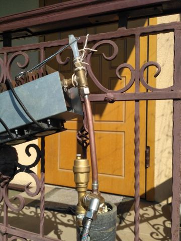

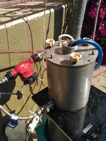

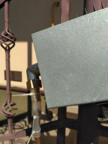

alexeyT Опубликовано 24 июля, 2017 Опубликовано 24 июля, 2017 (изменено) перебрал автономку. запустил....Косяк был смешной... даже СТЫДНО....я циркулем пытался гонять КИПЯЩУЮ воду.... на воротник!Короче, эта хрень работет, ацетон бегает по трубкам. Охлаждает воду с 90 до 67*сНужно искать ПТН на 30-40*с, тогда все выйдет афигенно...Фотки Изменено 24 июля, 2017 пользователем alexeyT 4
