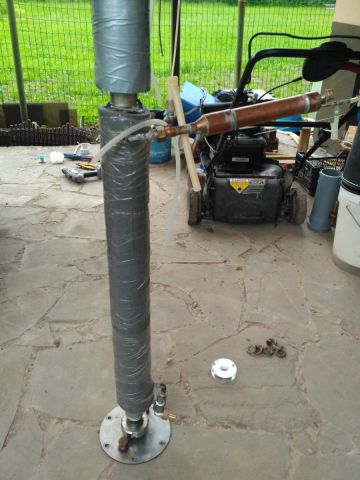

alexeyT Опубликовано 29 июня, 2017 Опубликовано 29 июня, 2017 [member=ванечка], пересобрал, ессно Все 3 части другие, с учетом косяков прошлых Снизу бкп 42, она же нбк перевёрнутая. Потом царга с упо. Наверху кт42 с ф6 прямыми[member=Petrovich69], цель - с головами разобраться. Без давления и жевания соплей покапельных 1

alexeyT Опубликовано 30 июня, 2017 Опубликовано 30 июня, 2017 (изменено) короче.... почесал репу и разобрал к куям предыдущий вариант... и пересобрал заново(почти. банального уголка на полдюйма не нашел) . теперь = БКП (НБК)42 + насадочная с УПО + УО + КТ-6/50 подросла еще сантимов на 40.... токмо опять сахарная не добродила. сцуко...1% на сахаромере буду Дракона тогда запускать... многократные крепкие навалки.... давненько не брал я в руки шашек Изменено 30 июня, 2017 пользователем alexeyT 4

alexeyT Опубликовано 3 июля, 2017 Опубликовано 3 июля, 2017 короче, условия были запредельные,,,, свет дали после 20.00 в субботу начал в 6 утра вск... натяжка водяного шланга с 4х метров надорвала пайку штуцера, сопливило весь перегон... начал с птн-головы на кт. постоянно приходилось лазать регулировать давление... С 40 Л браги вышло 3 Лл тела и около 1л голов, хвостиков грамм 200.ланг показал 13-14 минут.. тело 95.5%влупил 175 МЛ. никакого дискомфорта,, слил.запаял штуцер. аменил ПТН на эа+ас, 35 Л браги. все шло намного веселее.... 2л тела И 300 МЛ голов,,, и опять стали отключать свет.... плюнул, и отправил в хвосты еще литр+ около 90% 2 бочки*80Л остались нетронутыми ... пц. а не лето... 2
Валдис Опубликовано 3 июля, 2017 Опубликовано 3 июля, 2017 [member=alexeyT],Леха птн этилацетат+ас-это что? Скажи смысл такой каланчи.Головы в паралель с верхнего КТ.,тело с насадочной? Сколько по времени?
alexeyT Опубликовано 3 июля, 2017 Опубликовано 3 июля, 2017 [member=Валдис],получение питевого ндрф или сырца для теста Без отбора голов Промежуточный эксперимент перед нбк Отбор ГОВНО, потому как трубы мелкие, ф42. 500-600 мл Важен ПРИНЦИП

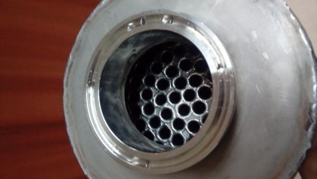

Валдис Опубликовано 15 июля, 2017 Опубликовано 15 июля, 2017 Вот и моя игруха готова.Хвалюсь кт120.130 трубочек ф7.5*0.4.Спасибо мастеру.После отпуска начну.Архип,Леха,я тебя буду доставать .Будь готов. 2
Asus Опубликовано 15 июля, 2017 Опубликовано 15 июля, 2017 (изменено) [member=Валдис], трудолюбие и мастерство просто стахановские, респект. Но с лучшим результатом принцип Линас можно реализовать в 10 см высоты. Секрет прост. Делаешь как в колпачковой тарелке, закрываешь выход из трубок колпачками. Флегма на тарелке при этом кипит при стабилизированной температуре КТ. И всё. Дерьмо в кубе, спирт в таре после отбора голов, размеры смешные. РК может и не понадобится. Материал - медь. Изменено 15 июля, 2017 пользователем Asus 1
Архип Опубликовано 15 июля, 2017 Опубликовано 15 июля, 2017 [member=Валдис], Влад, поздравляю ! На охлаждение ПТН что планируешь? Варил Петрович69?[member=Asus], Алексей, очередной пук? Ты эту теоретическую бредятину реализуй , а потом расскажешь...Нахрена сверху процесса термостабилизации барботаж? стёкл, как трезвышко
Валдис Опубликовано 15 июля, 2017 Опубликовано 15 июля, 2017 [member=Архип],Здоров Леха.На охлаждение птн деф кожухотрубный от бкп пока воткну.Думаю потянет.Варил не Петрович.Но один из мастеров,которые КТ на хд начинали в жизнь воплощать.Если захочет сам сознается. Теперь о связке.Над ктшкой труба вн.ф48-1200,СпН медь 6*6 от Юрича.Осталось упо сваять,но это мелочь.И в путь.По параметрам отбора,нагрева буду тебя дергать.Дальше подстроюсь. 1

Petrovich69 Опубликовано 16 июля, 2017 Опубликовано 16 июля, 2017 [member=VladL], нормуль! Я из-за разъездов не взялся. По конструктиву - надо было сразу совмещать с верхним и нижним узлами отбора, просто делается. Только высоты +60 мм.
Валдис Опубликовано 16 июля, 2017 Опубликовано 16 июля, 2017 [member=Petrovich69],Саш,Влад сделал всё строго по моему чертежу.Мне узлы отбора в КТ не нужны.В твоём бкп эти узлы по большей части заглушены.
Petrovich69 Опубликовано 16 июля, 2017 Опубликовано 16 июля, 2017 [member=Валдис], коллега, вы не любите кошек? Напрасно! Просто вы не умеете их правильно готовить! :) Я использую.
