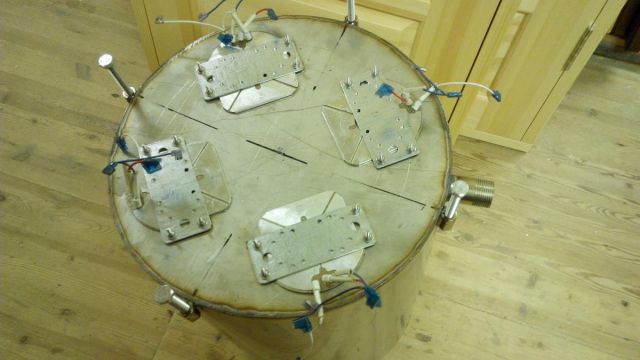

alexeyT Опубликовано 15 февраля, 2016 Опубликовано 15 февраля, 2016 Мощность подаваемая 1 кВт. чето маловато.... ф100 должна 4 кило проглотить... и про отбор ничего не написал... все равно - РЕСПЕКТ!

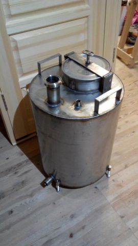

Vovhu Опубликовано 15 февраля, 2016 Опубликовано 15 февраля, 2016 Сейчас с открытым нижним отбором пробую . До 96 в кубе нижний отбор открыт . 2кило вдуваю . По запаху так же как и на одном , с закрытым нижним отбором . это понятно, непонятно - СКОЛЬКО Да не засекал как то (( Сейчас 50л сахарной гоню . Закипело в 9:00 . На 2 кВт . Посмотрим . Сейчас в кубе 96,5 . Так будет не всегда ...

Vovhu Опубликовано 15 февраля, 2016 Опубликовано 15 февраля, 2016 В кубе 98,5 . Получено~ 4,7 л 90% тело + 7 л ~15% с нижнего отбора . 10 кг сахара было . Итого примерно 1200мл 90% в час на двух кВт. 1 Так будет не всегда ...

Архип Опубликовано 15 февраля, 2016 Опубликовано 15 февраля, 2016 [member=Vovhu],Володя, без давления пляски с бубном . У меня без давления 1.25кВт и пипец. С давлением 2.5кВт . И граница между головами ,телом и сивухой гораздо резче органолептически, и отслеживаема по Т стёкл, как трезвышко

Архип Опубликовано 15 февраля, 2016 Опубликовано 15 февраля, 2016 ждем-с Архипа. с густым затором.... ни фига по его табличке не понятно, как изики связаны с Т и давлением... да и откидывать более 30% на сивуху - не кошерно. нужно искать метОду, правильную С густым чутка попозже-куб не доделал. Табличку порезал ,если надо могу все строчки вставить , но там данные дублируются практически . Изики в отборе начинают чуствоваться при повышении кубовой Т и падении давления(при отборе тела эти параметры стабильны). Фракция с сивухой конечно великовата, загнать бы мл в 100- была бы песня. [b][member=alexeyT][/b], а может есть смысл задушить отбор (прикрутить краник) ,повысив давление, при появлении признаков ИА ? Позволит это сконцентрировать сивуху? стёкл, как трезвышко

alexeyT Опубликовано 15 февраля, 2016 Опубликовано 15 февраля, 2016 [b][member=Архип][/b], не маловато ? штук 6 надо было впердолить... ИМХО 1
Архип Опубликовано 15 февраля, 2016 Опубликовано 15 февраля, 2016 [b][member=alexeyT][/b], для 2.5 кВт даже убавлять придётся. Хотя они реально не по 750вт - около 670 стёкл, как трезвышко
alexeyT Опубликовано 15 февраля, 2016 Опубликовано 15 февраля, 2016 [b][member=Архип][/b], они на 750, но при 230 вольт 1
