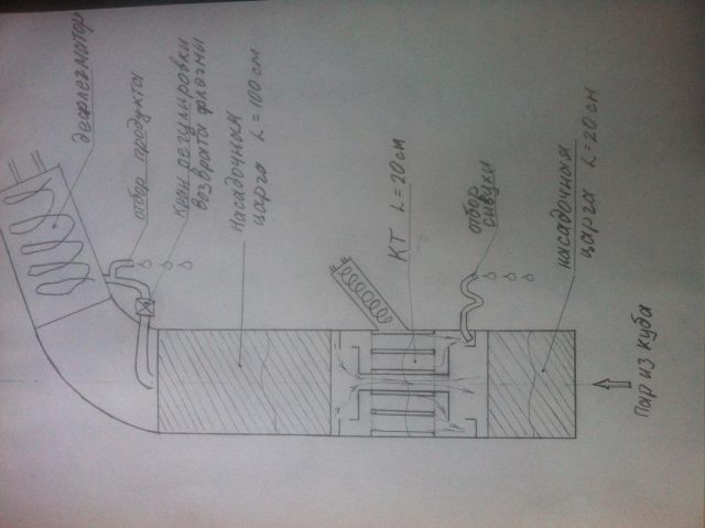

firt Опубликовано 24 января, 2017 Опубликовано 24 января, 2017 Всем доброго времени суток! Представляю к обсуждению, следующую конструкцию. Сейчас нахожусь в стадии обдумывания деталей проекта. По задумке, это ректификационная колонна, которая должна саморегулироваться. Тоесть работа на ней происходит следующим образом: головы отбираем по капельно как при обычной ректификации, затем регулируем возврат (именно возврат а не отбор) и колонна сама отберет спирт и остановится. Теперь попробую объяснить как по моим соображениям это работает В КТ залит спирт в качестве ПТН . После отбора голов, колонна заполнена спиртом, кожухотрубник никак не влияет на ее работу. Флегма из верхней царги собирается и направляется по центральной трубке КТ в нижнюю царгу. Краном понемногу уменьшаем возврат флегмы, в некоторый момент колонна начнет обедняться и через КТ начнет проходить обедненный пар, вода начнет конденсироваться в КТ. При этом будет максимально возможный отбор спирта , контролировать этот момент можно по температуре Дефлегматора КТ. Отэтой величины, увеличивая возврат, выставляем устраивающий нас величину отбора. Колонна работает к дефлегматору поступает допустим 5 литров спирта в час, из них мы выставили 4 возврат, литр получается в отбор. По мере истощения спирта в кубе, наступит момент когда колонна начнет обедняться (спирта отбираться будет больше чем поступать в колонну), первый стоп после которого нужно уменьшить отбор. Но у нас к работе модключится КТ, и начнет возвращать часть, теперь величина доходящая до дефлегматора уменьшится с 5 литров на величину сконденсированную КТ, а так как возврат выставлен 4 то уменьшится отбор. И так будет до момента, пока в кубе не кончится спирт. При этом верхняя царга будет полностью заполнена спиртом, и обедниться ей никогда не позволит КТ . В конце отбор полностью остановится, а спирт будет циркулировать в царге. Потом есть еще интересный момент, в равновесии, над КТ находится спирт ( вернее спирт и часть сивухи пропущенная КТ) под КТ спирт и сивуха подпираемая паром из куба. Что же тогда конденсирует КТ ? Это конечно предположение, но кажется мне что там в основном будет сивуха. Вот я и примудрил под КТ узел отбора, будет шикарно если он будет работать как царга постеризации. Никакой автоматики. Я немного не так воспринимаю КТ , для меня это некая дверь, стоящая на границе меж двух сторон. Вот такую ерундовину я задумал, может не совсем в тему, но только тут свободно говорят о использовании КТ с термостабилизацией. Давайте обсудим, я попытаюсь доказать свою правоту и утвердиться в своем намерении изготовить сие, либо мы коллегиально развенчаем мои грезы и вы спасете меня от неминуемого разочарования.

Аквалюб Опубликовано 24 января, 2017 Опубликовано 24 января, 2017 [b][member=firt][/b], Кран возврата флегмы на рисунке не корректно стоит, даже при полностью открытом может происходить отбор продукта. - проще поставить краник на отбор продукта и им регулировать ФЧ. Только прикрепить к нижнему колену трубки возврата. Если хочешь быть счастливым - будь им ! (Козьма Прутков )
firt Опубликовано 24 января, 2017 Опубликовано 24 января, 2017 [member=alexeyT], просто поставить КТ на колонну это совсем не то, тут нужно чтоб КТ был именно как можно ближе к зоне между условными укрепляющей и разделяющей частями колонны.[member=Аквалюб], я понимаю про что ты говориш, там может не совсем корректно нарисовано, но прелив отбора расположен выше крана возврата, может сделать еще небольшое колено на трубке отбора, чтоб столба жидкости хватило создать некоторое давление. А ставить на отбор кран нельзя, это необходимость чтобы фиксировать именно возврат, иначе саморегулирование работать не будет

firt Опубликовано 24 января, 2017 Опубликовано 24 января, 2017 Ну раз вопросов пока нет, значит либо еще не поняли либо все так как я и предполагаю. Задам тогда я вопросы интересующие меня. Кт длинна 200 мм 18 трубок 9\0.5 ПТН - спирт. Хватит ли его утилизировать 500 Вт? я то прикинул вроде пролазиет, но сомневаюсь. Идея такой компановки возникла, из наблюдений людей занимавшихся паровым отбором. Там по мере истощения спирта в кубе, из-за увеличения теплопотерь, отбор постепенно уменьшался. Потом Литокс делал опыт, исходя из тех же наблюдений, он поставил перед входом в колонну небольшой укрепляющий холодильник, и добился полной остановки отбора. Единственное остановка отбора не гарантировала отжим всего спирта, тоесть стоп мог наступить и раньше, в зависимости от охлаждения укрепляющей колонны. Опять же в этой теме описаны эксперементы когда на КТ ставилась колонна, автостоп и полное отжатие спирта. Но дестабилизация колонны, необходимость корриктеровки ФЧ, захлеб на выходе из КТ. Все это из-за того что возврат флегмы шол черз КТ. Далее там еще есть и дисбаланс, если флегму сливать мимо КТ это посути слив спирта а восстановить это же количество из обедненной борды нужно время, поэтому в конце может присутствовать эффект резонанса на КТ температура начнет прыгать и процесс станет неуправляем а спирта еще останется не отжатым не менее удерживающей способности колонны. Получается есть и опыт подтверждающий жизнеспособность данной компановки, и использование КТ в качестве укрепителя (как в опыте Литоса) гарантирует полный отжим спирта. Тут я почти не сомневаюсь А вот очень интересно, получится ли сивуху выводить?
alexeyT Опубликовано 25 января, 2017 Опубликовано 25 января, 2017 [b][member=firt][/b], если честно - непонятна ЦЕЛЕВАЯ задача сборки такого монстра.... Если для обычной ректификации с СС - ....даже и не знаю. что сказать. КТ эффективно работает на малых % если с браги - там без ЦП делать нечего особливо смущает насадка под КТ
firt Опубликовано 25 января, 2017 Опубликовано 25 января, 2017 Лично для меня, цель убрать всю автоматику, из регулировок останется только мощность тэна и кран чтобы выставить начальную величину отбора. Функцию ЦП я все таки надеюсь, возьмет на себя какраз КТ. Сдается мне что сивуху будет очень эффективно отводить. А почему смущает насадка под КТ?
firt Опубликовано 25 января, 2017 Опубликовано 25 января, 2017 Извиняюсь, я походу не правильно понимаю что есть ЦП. Из под КТ я хочу отводить сивуху, с ЦП никакой связи походу тут нет. Пока еще не обвыкся до конца в терминах, путаюсь бывает.
alexeyT Опубликовано 25 января, 2017 Опубликовано 25 января, 2017 [b][member=firt][/b], 1. Идиосинкразия на автоматику ? 2. ЦП - для доотвода ЭАФ. к сивухе отношения не имеет... 3. насадка ПОД КТ увеличит %. Тем самым превратит КТ в обычный дефлегматор КТ под РК позволяет получить 96.8% спирт напрямую с браги, практически без участия автоматики. но ЦП необходим. вследствие непрерывно генерируемых эфиров при кипении необработанной браги 1
firt Опубликовано 25 января, 2017 Опубликовано 25 января, 2017 1. Не знаю что означает сие слово. Но есть устойчивое мнение что использование автоматики в колонне- срадни управлению автомобилем через робота, которого ты управляеш джойстиком. Да и уж лучше иметь еще одну много функциональную железяку. 2 уже понял. Заблудился немного, нехватка опыта сказывается. 3 мне и нужно чтобы КТ работал только в конце, когда колонна обедняться, по средством отбора части тепла плавно уменьшается отбор спирта. А куда девается флегма с рк? Сливается в куб? Дак это почти спирт над КТ, и что происходит при этом? Сдается мне ничего хорошего в конце процесса, и недожим как итог.

porony Опубликовано 25 января, 2017 Опубликовано 25 января, 2017 3. насадка ПОД КТ увеличит %. Тем самым превратит КТ в обычный дефлегматорс отбором по пару и запуск этого пара в дальнейшее разделение. По-моему, это улучшит отсечение сивухи. Тока при этом возврат над КТ надо возвращать прямо в куб, наверное, чтобы не захлебнуть КТ. Это про отбор с СС на ндрф.
alexeyT Опубликовано 25 января, 2017 Опубликовано 25 января, 2017 По-моему, это улучшит отсечение сивухи не факт. у сивухи что при 90%, что при 96% Крект уже практически не меняется .... а городить 25 см КТ ради 1 ТТ.... проще насадкой забить, гарантированно 5-6 ТТ получишь...
porony Опубликовано 25 января, 2017 Опубликовано 25 января, 2017 Мысль изначально была в сторону автоФЧ. С доп. бонусами)
alexeyT Опубликовано 25 января, 2017 Опубликовано 25 января, 2017 [b][member=porony][/b], авто ФЧ отлично работает. КТ и сверху РК. автоматика там просто как показометр.... а от насадка ПОД кт - .....
Капитан_Немо Опубликовано 25 января, 2017 Опубликовано 25 января, 2017 Если речь о моей сборке КТ + РК, то маленькая ремарка. Если ФЧ подобрано так, чтобы избежать захлеба КТ, то температура в колонне не растет, как при стандартной ректификации, а падает. Что автоматически делает автоматику бесполезной, поскольку она расчитана именно на рост температуры.
alexeyT Опубликовано 25 января, 2017 Опубликовано 25 января, 2017 то температура в колонне не растет, как при стандартной ректификации, а падает. мы же Вас предупреждали.... Если ФЧ подобрано так, чтобы избежать захлеба КТ не поленился - вот и БУБЛЬ-ГУМ!! токмо ЦП - обязательна... кипят. кипят кислоты в сивухе... летят,летят ацетаты...
firt Опубликовано 28 января, 2017 Опубликовано 28 января, 2017 А если на КТ поставить вторую колонну, и отбор с основной колонны направлять в нее? А с трубки перелива на КТ вести отбор просто переливом поддерживающим уровень жидкости в КТ. Тогда из под дефлегматора можно будет отводить головы, скопившиеся там.
