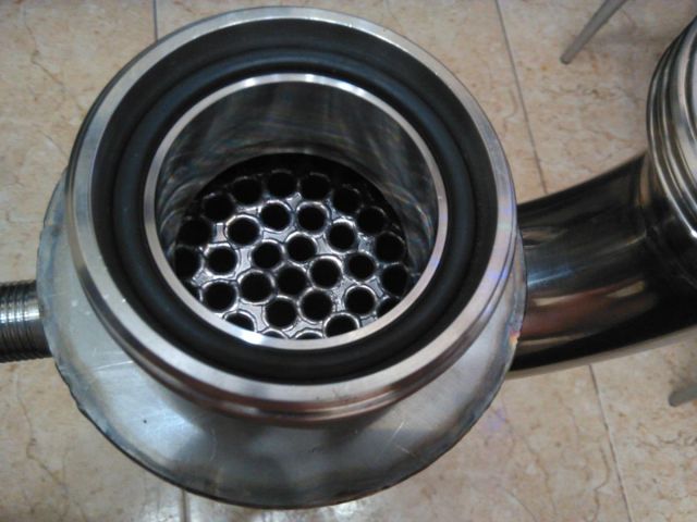

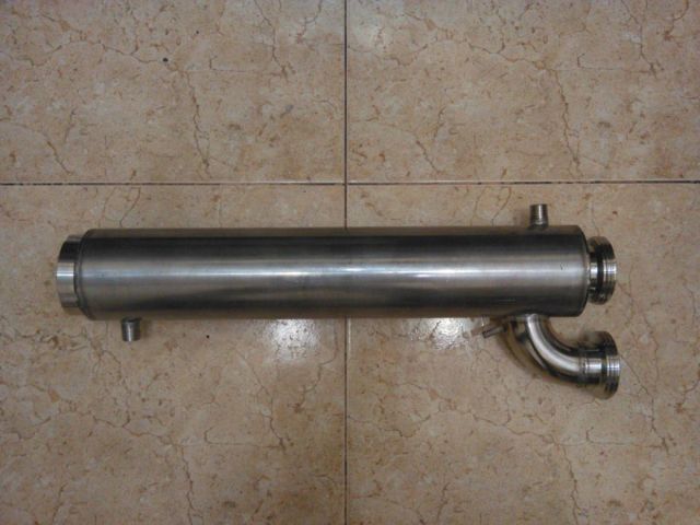

VladL Опубликовано 10 января, 2017 Опубликовано 10 января, 2017 В качестве АП добавлю пару фотографий КТ-100. Это я себе новогодний подарок сделал. 4
ванечка Опубликовано 10 января, 2017 Автор Опубликовано 10 января, 2017 [b][member=VladL][/b], неплохо. не слишком плотно трубочки расположил? сколько расстояние.
VladL Опубликовано 10 января, 2017 Опубликовано 10 января, 2017 (изменено) [member=ванечка], сейчас точно не помню, в районе 1,5 мм. Вошло 95 трубок ф7,5х0,4 мм в трубу 104х2 мм. В общем-то, плотность трубок такая же, как была в КТ-50. Только последняя в силу малой производительности по дистилляту уже скоро два года лежит без дела. Даже две. :-) Изменено 10 января, 2017 пользователем VladL 1
kiliwin Опубликовано 11 января, 2017 Опубликовано 11 января, 2017 [b][member=VladL][/b], нижнюю молочку прям гайку приварил к КТ? накручивать поворотом всего КТ? оборудование самогонщика и пивовара силикон и утеплитель
Юрыч Опубликовано 11 января, 2017 Опубликовано 11 января, 2017 [member=ванечка], сейчас точно не помню, в районе 1,5 мм. Вошло 95 трубок ф7,5х0,4 мм в трубу 104х2 мм. В общем-то, плотность трубок такая же, как была в КТ-50. Только последняя в силу малой производительности по дистилляту уже скоро два года лежит без дела. Даже две. :-) КТ-50 какой длинны? И какая производительность по дистилляту? СПН МЕДНАЯ 6*6мм

ванечка Опубликовано 11 января, 2017 Автор Опубликовано 11 января, 2017 (изменено) в районе 1,5 мм я уже говорил. но как то мимо все. как об стенку горох. с цифрами подтвердить не смогу и объясняльщик из меня никакой... маленькие зазоры межтрубные, это не хорошо, особенно в той части где ПТН в паровой зоне (выше уровня ПТН) относительно пофигу. в общем, это мои личные измышлизмы. из серии, имею мнение хрен оспоришь. Изменено 11 января, 2017 пользователем ванечка

VladL Опубликовано 11 января, 2017 Опубликовано 11 января, 2017 (изменено) [member=kiliwin], нет, гайка свободно вращается. [member=Юрыч], 500 мм. Производительность соответствует подводимой мощности, но при более 500 Вт подводимой мощности сивуха активно прет. В общем, с 40 литров браги веселуха может и на сутки растянуться ватт так на 300-та. [member=jklmn], да я, вроде, тоже пока не вздрагиваю. :-) [member=ванечка], оно то понятно, но, как обычно, "я его слепила из того, что было". Нехай паро-жидкостная эмульсия циркулирует, она тоже стабилизирует температуру. :-) Ну, и если что, 1,5 мм - это минимальные расстояния между трубок, а так то между ними же приличного сечения каналы по 4-5 мм и даже больше, суммарно свободное сечение чуть уступает суммарному сечению трубок, а половина сотой трубы тоже не хухры-мухры, особенно если не жадничать. Изменено 11 января, 2017 пользователем VladL 1
