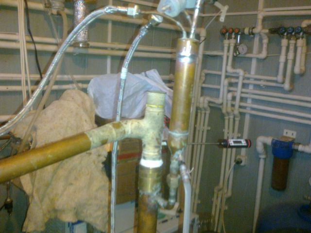

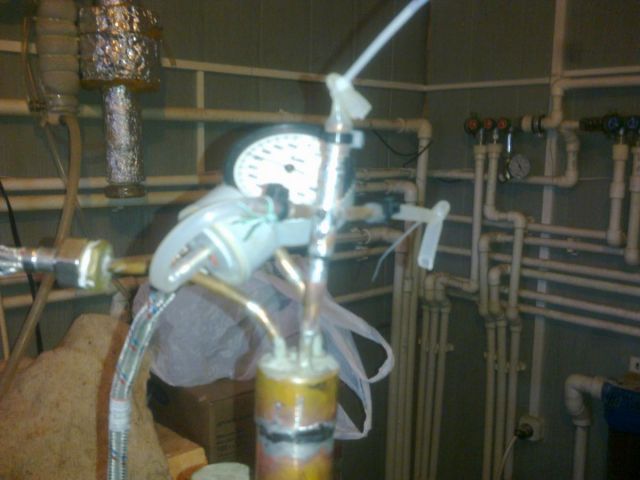

alexeyT Опубликовано 5 декабря, 2016 Опубликовано 5 декабря, 2016 (изменено) а спирта там, нормально так спирта)))) 90-95% от объема... так, к слову... вчерашняя приблуда Изменено 5 декабря, 2016 пользователем alexeyT
kiliwin Опубликовано 5 декабря, 2016 Опубликовано 5 декабря, 2016 [b][member=alexeyT][/b], а чем давление мерил? оборудование самогонщика и пивовара силикон и утеплитель
alexeyT Опубликовано 5 декабря, 2016 Опубликовано 5 декабря, 2016 [member=kiliwin], медицинским стрелка в обратную сторону

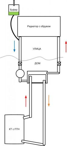

alexeyT Опубликовано 5 декабря, 2016 Опубликовано 5 декабря, 2016 (изменено) задача - упростить железякусами ЦП, в различных ипостасях, работают с 2013начиналось с воздушки, там все великолепно по тонкости, но громоздкость кулеров и автоматизации никакой...потом на ПТН , открытая система. все отлично, но одноразово...Саня Март умудрился и на воде термостабилизироватьсяЛанг 30 минут у негоосталось токмо тепловую трубку с заданной Ткип запустить... замкнутуютогда возвращаемся к связке НБК + ЦП. то, что с Ванечкой 2 года назад помучали и бросили, изза оборотки в 25%навесив такую железку, и ОтВобливание выходит на иной уровень, а именно - получение питьевого дистиллята с браги за 1 перегони связка КТ+РК+ЦП даст совсем иной результат, я надеюсь. отличный спирт и так получался, но душок присутствовал...пысы. ИМХО. если раствор не имеет свойства азеотропа, смысла нету...испарится через ТСА часть лекгокипящего, и все, аут... Изменено 8 декабря, 2016 пользователем alexeyT 1

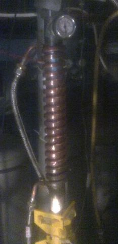

m16 Опубликовано 6 декабря, 2016 Опубликовано 6 декабря, 2016 ну, да. как у тепловой трубки, только фитиля нет. фотку нашёл.
alexeyT Опубликовано 6 декабря, 2016 Опубликовано 6 декабря, 2016 как у тепловой трубки, только фитиля нет нафиг не нужен. это - гравитационка...за калькулятор - огромадное СПА! с ночи сижу - играюсь... ЭА возьму, и минус 80 мм рт ст. все.... или смесь азеотропную , на атмосфере. ЭА+вода. ЭА+ИП, ЭА+спирт и т.д. афигенно азеотропы искать.... верх нар рубашки охлаждается водой. по снимку - спиралька медная ф8? по ней водичка бежит? какую мощу гасит?
m16 Опубликовано 6 декабря, 2016 Опубликовано 6 декабря, 2016 трубка 10-ка больше киловатта не вдуваю - укрепление хреновое и давление внутри начинает расти. а так сырец 85%+ получается 2
alexeyT Опубликовано 6 декабря, 2016 Опубликовано 6 декабря, 2016 [b][member=m16][/b], прототип дефлегматора испарительного типа..... 2 трубки - выход пАра и возврат жидкости. конденсатор охлаждается пропиленгликолем зимой или водой летом. усе.... автономка без риска отравления.... :good:
