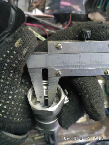

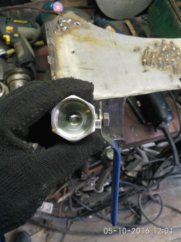

станиславович Опубликовано 6 октября, 2016 Опубликовано 6 октября, 2016 Спасибо ! как поправят, так сразу просто и понятно все! Заказывал кран нерж на слив 1" на алиэкспресс а прислали во што. резьба то 1" да вот дырка 15 мм. пойдет на головы как раз. при покупке там фото токо сбоку было. так что надо брать с фотом и бока и торца. и в описании молчок про узкую дырку.
Капитан_Немо Опубликовано 6 октября, 2016 Опубликовано 6 октября, 2016 [b][member=станиславович][/b], этого крана тебе на основной отбор хватит за глаза. На регулировку голов игольчатый нужен. 1
станиславович Опубликовано 6 октября, 2016 Опубликовано 6 октября, 2016 (изменено) да,да я всмысле, что с этого крана буду пережималку по АлексейТ делать. Изменено 6 октября, 2016 пользователем станиславович

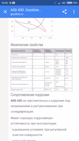

станиславович Опубликовано 13 октября, 2016 Опубликовано 13 октября, 2016 (изменено) Купил на кт ф130мм метровую дымоходную трубу aisi 430 а тоненькие трубочки aisi 304 Закралась мысль, что потрескается со временем из за разного коэффициента теплового расширения вот теперь отрылся с утра в нете про тепловое расширение... а мозгов расщитать не хватает... Может подскажет кто грамотный? Изменено 13 октября, 2016 пользователем станиславович
Petrovich69 Опубликовано 13 октября, 2016 Опубликовано 13 октября, 2016 [b][member=станиславович][/b], нержа с нержей не трескается, проверено на десятке девайсов с использованием дымоходной трубы 100-120 мм. Кроме того трубочки ты будешь приваривать не к трубе, а к фланцу (его надо делать не тоньше 3 мм, иначе ведет нехило). Еще совет - сразу на этой трубе продольный шов проваривай - под давлением травит. И составные трубки перед использованием в БКП каждую опрессовывай - даже после визуального контроля 10-20 % практически идеальных швов имеют микротрещины. 3
