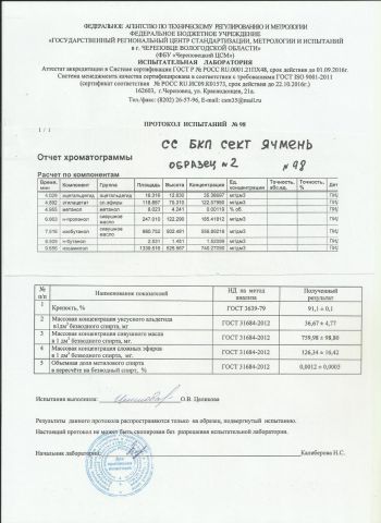

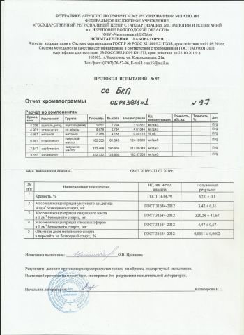

Архип Опубликовано 11 февраля, 2016 Опубликовано 11 февраля, 2016 (изменено) Получил сегодня анализы с очередного эксперимента с БКП(образец№1). Похуже вроде с головами (отбирал 100мл/ч против 50 предидущих) . С сивухой хз. Анализы Вовху БКП и спирта Изменено 11 февраля, 2016 пользователем Архип 5 стёкл, как трезвышко
Vovhu Опубликовано 11 февраля, 2016 Опубликовано 11 февраля, 2016 Кто б расшифровал ? Так будет не всегда ...
Архип Опубликовано 11 февраля, 2016 Опубликовано 11 февраля, 2016 (изменено) [member=Vovhu], Дядя Лёша придёт ,расшифрует, и настучит нам с тобой по затылку :mosking: Изменено 11 февраля, 2016 пользователем Архип стёкл, как трезвышко
Vovhu Опубликовано 11 февраля, 2016 Опубликовано 11 февраля, 2016 Ну мне то за БКП точно настучит , я его примерно такой же пшеничкой " угощал " ))))). За спирт не знаю Так будет не всегда ...

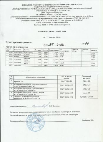

snab Опубликовано 11 февраля, 2016 Опубликовано 11 февраля, 2016 [member=Архип], такая табличка естьА третий (спирт) так идеален вроде... 2 «Не стыдно чего-нибудь не знать, но стыдно не хотеть учиться»
Архип Опубликовано 11 февраля, 2016 Опубликовано 11 февраля, 2016 [b][member=snab][/b], Игорь, это Володи [b][member=Vovhu][/b], спирт. Я его со своим сравнивал -ни по запаху ни по вкусу разницы не нашёл. 1 стёкл, как трезвышко
alexeyT Опубликовано 11 февраля, 2016 Опубликовано 11 февраля, 2016 (изменено) 1. спирт СУПЕРСКИЙ 2. БКП Вовху - нормально, только с ЭА обосрался.... нужно регулятор давления... 3. БКП Архипа - это... ВСЕ, ПЦ!!!! цель достигнута, ЭАФ и сивуха срублены в 10 раз Мужики.... ПАСИБ!!!! за терпение и упертость! Изменено 11 февраля, 2016 пользователем alexeyT 3

Vovhu Опубликовано 15 февраля, 2016 Опубликовано 15 февраля, 2016 По БКП к сожалению все характеристики остались на хз , поэтому по памяти : ф100 , емнип 52 трубочки ,6,8,10,12 мм. Высота метр . В кубе брага сектантовка на ячмене . Около 30 л . Мощность подаваемая 1 кВт. Отбор только сверху . Голов покапельно (400 вт) около 100мл . Далее тело на 1 кВт до 98-99 в кубе . Анализ ГХ выше . По спирту : СС после БКП ( сахар ) развел , чтобы закрыть тэны . Крепость получилась около 70% Ректификация по Сержу . ~2% голов периодикой , 25-30 оборотный на скорости тела , тело до первого стопа . И так два раза . Колонна ф50 Нагрев 800вт , из них ~300 теплопотери . Отбор тела 450 мл/час . Анализ ГХ выше . Вроде ничего не забыл . 3 Так будет не всегда ...
