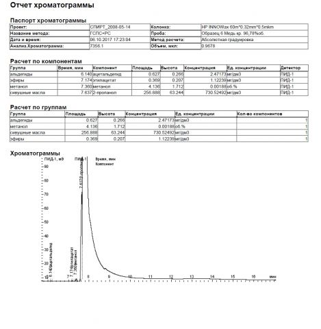

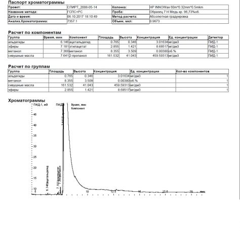

alexeyT Опубликовано 10 октября, 2017 Автор Опубликовано 10 октября, 2017 от некуй делать проверил влияние наличия МЕДИ в РК разницы по альдегидам не заметил.... 6

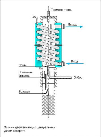

Пенс Опубликовано 17 октября, 2017 Опубликовано 17 октября, 2017 А можно схему. Когда у меня есть чертежик и материалы я что угодно соберу) Что из этого по лучше будет. Выглядеть довольно ничего так должно.
Антел Опубликовано 17 октября, 2017 Опубликовано 17 октября, 2017 [b][member=Пенс][/b], нужно с конструктивом определиться. Димрот или рубашка, возврат внутренний или внешний? Внутренний возврат покрасивше, но менее функционален. Тот же вариант МЗМ, если не на большую мощность, то вполне себе эротично...
Пенс Опубликовано 17 октября, 2017 Опубликовано 17 октября, 2017 [b][member=Антел][/b], Возврат внешний, можно и димрот сделать на одном, на втором рубашку. Найду куда лишний пристроить.

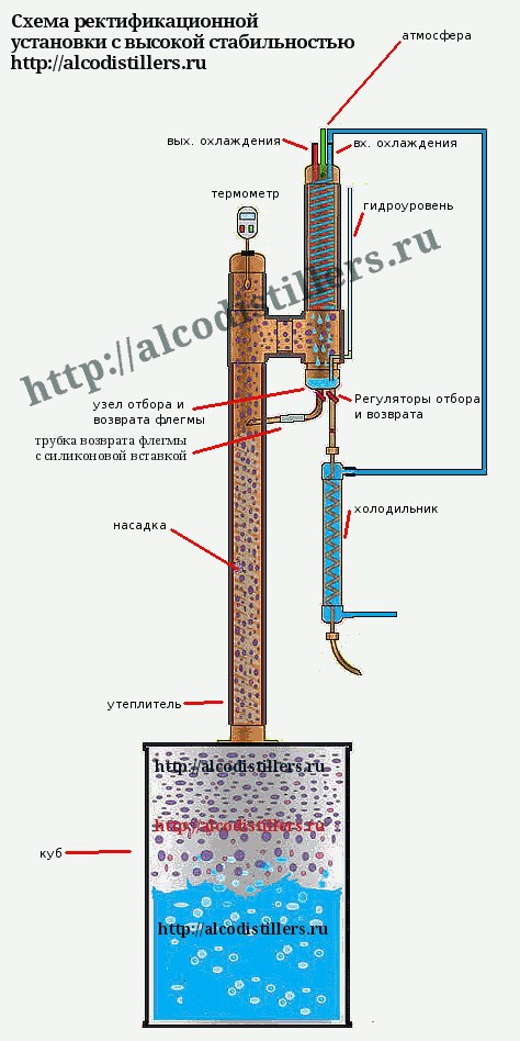

Антел Опубликовано 17 октября, 2017 Опубликовано 17 октября, 2017 [b][member=Пенс][/b], а зачем паровой отбор? Жидкостный, один холодильник. Типа, как на втором рисунке. А то про голову Никсона наслушаешься... :mosking: 1
Пенс Опубликовано 17 октября, 2017 Опубликовано 17 октября, 2017 [b][member=Антел][/b], А если голову этого самого Никсона немного проапгрейдить. Вместо димрота, рубашечник с ХП сделать?
Антел Опубликовано 17 октября, 2017 Опубликовано 17 октября, 2017 [b][member=Пенс][/b], Так уже делается. Только смысл в чем? Получится мощный дистиллятор, на первые перегон. Ты с задачей сувенира определился?
Пенс Опубликовано 17 октября, 2017 Опубликовано 17 октября, 2017 [b][member=Антел][/b], Наверное пойду простым путем, клюшка 22/28 , Царга 35мм или 42мм, попугай, и стх автоматику себе все равно собирался делать и ему тоже сделаю. Хотя а-ля водокачка тоже симпатичная :-) Сколько высоту царги сделать НДРФ вполне устроит
Пенс Опубликовано 17 октября, 2017 Опубликовано 17 октября, 2017 Дмитрий, если делать как на второй схеме, восходящую какой диаметр Диаметр корпуса холодильника сколько мотать спираль в холодильник узел отбора какие трубки
