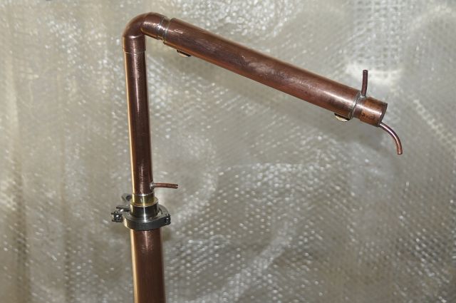

baltis Опубликовано 29 августа, 2017 Опубликовано 29 августа, 2017 Таким образом прилепил 2“ кламп к 35-й трубе 2 Изготовление оборудования и автоматики для нашего хобби
Антел Опубликовано 29 августа, 2017 Опубликовано 29 августа, 2017 Два дюйма не фоткал, соседу делал, но принцип тот же. Это 28 мм и 1,5".
baltis Опубликовано 29 августа, 2017 Опубликовано 29 августа, 2017 Без токарки не обойтись Изготовление оборудования и автоматики для нашего хобби

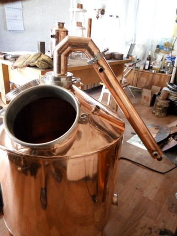

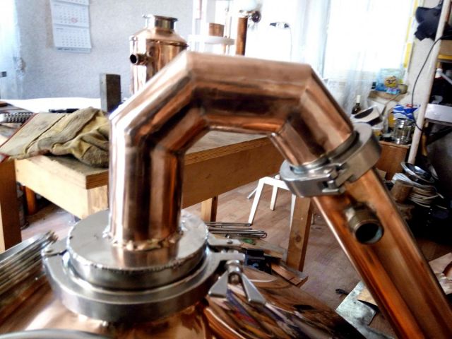

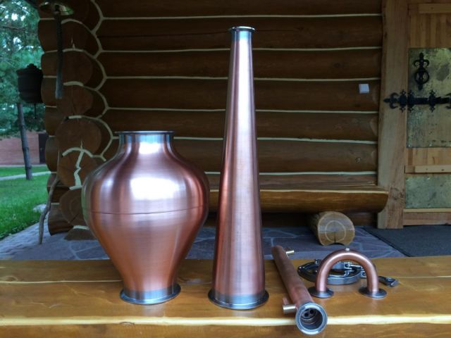

rus732006 Опубликовано 17 сентября, 2017 Опубликовано 17 сентября, 2017 Здравствуйте уважаемые форумчане , хочу представить на ваш суд очередной проект)))) Еще фото ... 9
alexeyT Опубликовано 18 сентября, 2017 Автор Опубликовано 18 сентября, 2017 [b][member=rus732006][/b], РЕСПЕКТ!
acha33 Опубликовано 18 сентября, 2017 Опубликовано 18 сентября, 2017 [b][member=rus732006][/b],Шедеврально! Какова цена сие чуда?
rus732006 Опубликовано 19 сентября, 2017 Опубликовано 19 сентября, 2017 В таком виде как на фото , около 40 тыс.
