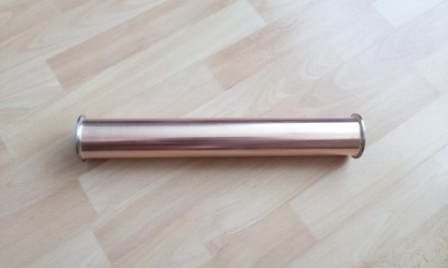

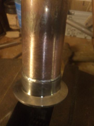

Труба 54.
Изменено пользователем Luk
[b][member=Luk][/b], Хорошая производительность наверное у 54ки?

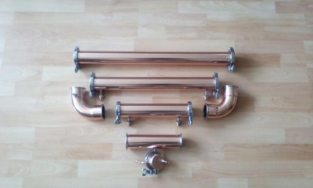

Я это паял не для себя. Вот весь комплект.У меня все скромнее, одна БКМ.
Красота.
А самая нижняя деталь - это концевик КТ?
одна БКМ.
Меняй на клюшку с царгой и автоматикой. Сколько тебе ещё талдЫчИть надо? ;)
[member=Luk],
Красота.
Да, так и есть.
Дык все шикарно работает, зачем менять. И клюшка у меня тож , есть.
Автоматики у тебя нет. Приеду в мск, сделаю тебе.. так и быть. ;)  На СТХашке, как у Сержа, с прошивкой v2.6. Вот тогда наверно поймёшь разницу твоей БКМ и клюшки с царгой и с автоматикой))

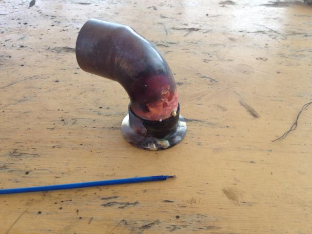

У меня руки уже опускаются. Купил припой Харрис 30, вот он синий на фото, и не липнет ни шута. Что я делаю не так? Паяю пропан-кислородной горелкой.
Изменено пользователем Detector

[member=Detector],мне почему то кажется что ты перегреваешь сильно нержу. Сделай пламя горелки не феолетовым а голубого цвета. И не грей сильно до ярко красного цвета. Относи горелку подальше если чувствуешь что перегрел
А вот медь недогрел. Припой шариком прилип и не растекся
Грей предпочтительно медь слегка цепляя пламенем нержу
Щас разглядел фотку. Однозначно медь не прогрел...
Все нагрето не правильно, кламп перегрет, флюс сгорел, серебро не прилипло! , а медь не прогрета. Посмотри, внизу на юбке клампа, где не сгорел флюс припой растекся. Исправить! Зачистить все до бела! И заново начать.
Когда прогреваю, то клапм становится чуть малиновым и заходи на на медь, паяю тем же припоем и еще бывает сороковым.
Но у меня ацетилен-кислород.
Прогревай, плавно, порядка 10-15мм по диаметру, т е не точечно.
Я сперва стараюсь меди нагреть и не точечно а как бы площадь захватить. Уж очень теплопроводность велика. Грею пока припой не потечет, а после уже и нержу. Она моментально греется
