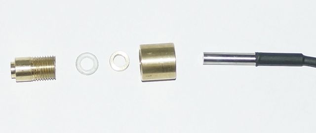

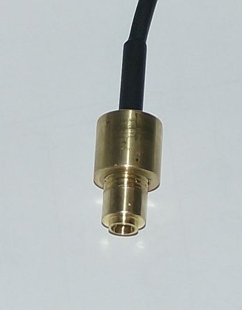

Антел Опубликовано 9 августа, 2017 Опубликовано 9 августа, 2017 Сделали тестовый образец гермоввода под термометр. Будет припаиваться к трубе. Этот под ds-ку, 6 мм. Ну, не медь, латуний...
serafh Опубликовано 18 августа, 2017 Опубликовано 18 августа, 2017 [b][member=Антел][/b], Дима, сделай на резьбе (сьемным) и под "голый" датчик, ты вроде как с 6-кой экспериментировал Сообщение отражает мнение автора (imho)
Антел Опубликовано 18 августа, 2017 Опубликовано 18 августа, 2017 [b][member=serafh][/b], не комильфо. Нужна гайка в трубе, а учитываю кривизну дуги... И для голого датчика нужна гидроизоляция, возвращаемся у трубке.
serafh Опубликовано 18 августа, 2017 Опубликовано 18 августа, 2017 И для голого датчика нужна гидроизоляция, Зачем,если трубку закрыть со стороны трубы. Гайку погугулю. Сообщение отражает мнение автора (imho)
Антел Опубликовано 18 августа, 2017 Опубликовано 18 августа, 2017 [b][member=serafh][/b], можно и глухую, но тогда теряется смысл девайса. Припаял трубку и все... Суть именно в зажиме. А гайка будет торчать в трубе. Ну не нравится. ИМХО.
serafh Опубликовано 18 августа, 2017 Опубликовано 18 августа, 2017 Суть именно в зажиме. Именно, ДС-ка входит плотно в трубку, стенки трубы прижаты к датчику, что еще нужно старому винокуру. А гайка будет торчать в трубе. Гайку можно сточить и фрезой одну сторону вогнутой сделать Ну не нравится. ИМХО. Тады ОЙ! Сорь! Сообщение отражает мнение автора (imho)

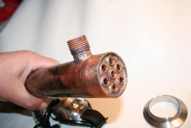

Glog Опубликовано 18 августа, 2017 Опубликовано 18 августа, 2017 (изменено) Надоело быть столбовою дворянкой. Хочу быть владычицей морскою. Замаялся переключать дистиллятор с режима разгона - 4 квт, на рабочий режим - 1,35 квт. Не хочу больше ничего переключать. Замастырил холодильник на подстил. 42 труба. 7 трубок по 8 мм. Внутри 10 перегородок. Подсоединение воды 1/2". Твердый припой Харрис-5. Завтра клампы припаяю. Губы намажу. Будем проверять как он на 4-х киловаттах себя поведет. Изменено 18 августа, 2017 пользователем Glog Ох уж эти сказочки! Ох уж эти сказочники!
baltis Опубликовано 18 августа, 2017 Опубликовано 18 августа, 2017 [b][member=Glog][/b], нагрел ты его хорошо. Мягонький стал :sarcastic: Изготовление оборудования и автоматики для нашего хобби
Glog Опубликовано 18 августа, 2017 Опубликовано 18 августа, 2017 baltis Первый опыт пайки твердым припоем. Ох уж эти сказочки! Ох уж эти сказочники!
baltis Опубликовано 18 августа, 2017 Опубликовано 18 августа, 2017 Первый опыт пайки Видно Изготовление оборудования и автоматики для нашего хобби
Glog Опубликовано 18 августа, 2017 Опубликовано 18 августа, 2017 Медь греется до красна. Температура плавки припоя 750 градусов. Ох уж эти сказочки! Ох уж эти сказочники!
baltis Опубликовано 18 августа, 2017 Опубликовано 18 августа, 2017 Я тоже когда то паял Изготовление оборудования и автоматики для нашего хобби
Glog Опубликовано 18 августа, 2017 Опубликовано 18 августа, 2017 (изменено) Я как узнал, сколько стоит медный кожухотрубник на сайте у Карелина, быстренько побежал, купил кислородный баллон, газовый был от туризма, редукторы и горелку на барахолке. Собрал газосварочный пост и спаял из найденного на свалке- приемке металлолома. Куплены только клампы и латунные штуцера 1/2" https://distillarus.com/store/product/view/id/78/catalog/1 Следующий сделаю с медными клампами. Изменено 18 августа, 2017 пользователем Glog Ох уж эти сказочки! Ох уж эти сказочники!
baltis Опубликовано 18 августа, 2017 Опубликовано 18 августа, 2017 (изменено) Следующий сделаю с медными клампами А чем нержа не устраивает? [member=Glog], [attachment=32643:090820161318.jpg][attachment=32644:090820161322.jpg] Изменено 18 августа, 2017 пользователем baltis Изготовление оборудования и автоматики для нашего хобби
