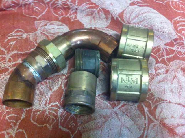

Заипенил царгу ф64 75 см
С 2" фитингами
Осталось датчиков натыкать и утеплить...
Лёх, тута на халяву досталось такоё... к чему применить не знаю)))
Если нужно, подарю))
пс. уголки ф42
Изменено пользователем xOther
С 2" фитингами
для трубы 64 мм фитинги 2" мне кажется маловаты. будет заужение проходного сечения. на такую трубу я ставлю штуцера ДН 65. правда приходится делать подкладку из меди 0,5 мм, тогда паяется идеально. да и приварить можно как на фото.
если там насадка - тогда проблема может возникнуть

Алексей, тоесть заужение даже в местах без насадки недопустимо? В планах тоже труба потолще отсюда интерес.

[member=ilfatura], Ильфат, заужения не должны быть бездумными и беспредельными....
прикинь. 1 " = 25 мм, к 60 мм это будет  в 2.4 раза по диаметру и в 5.76 раза по площади....
даже мини-ДЕФЫ ,которые спококойно утилизируют 3 квт на прямом, захлебываются на несчастных 800 ваттах....с возвраткой.
КАЖДЫЙ элемент , рассчитанный или выполненный коряво. вносит свою лепту. Увеличивая сопротивление пАру.
итог = захлеб
Изменено пользователем alexeyT
