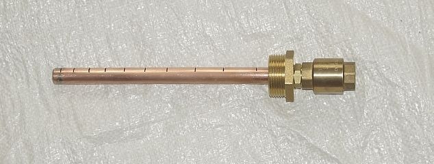

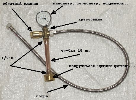

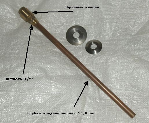

Антел Опубликовано 10 июля, 2017 Опубликовано 10 июля, 2017 (изменено) И то же из меди... Фиговина для превращения любого куба в парогенератор. Себестоимость: 500 рублей. Ну и КИПиА. А можно трехходовой кран добавить для залива, сброса... И барботер. Делаем из кондиционерной трубы 15,8 мм. Она идеально проходит, под пайку в сантехнический ниппель (боченок) 1/2". Бюджет, с клапаном, 200 рублей. Только трубу раздобыть... Фукторка или проточенная заглушка клампа, для замены тэна на барботер - рублей 300. Пропилы, на площадь сечения трубы, слегка распределены, с учетом потока пара (как сработает по факту - х.з.). Изменено 11 июля, 2017 пользователем Антел 6

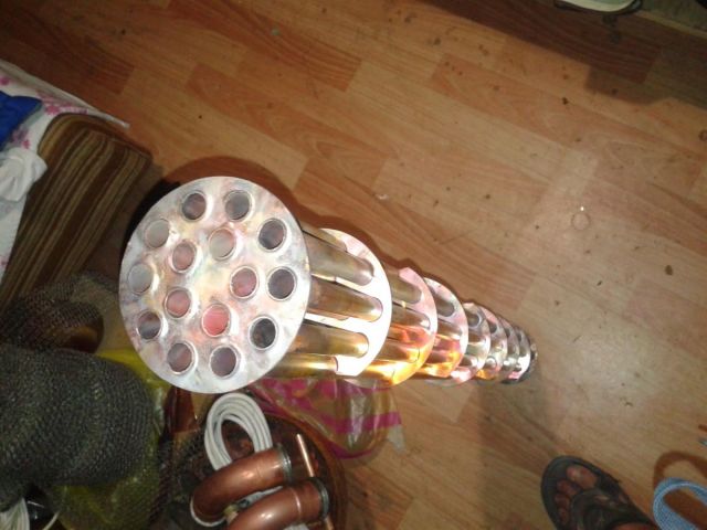

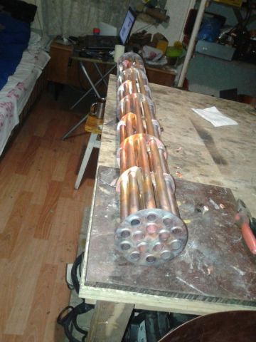

baltis Опубликовано 12 июля, 2017 Опубликовано 12 июля, 2017 (изменено) [member=alexeyT], сделал по твоим мотивам прямоточник с двойным проточным контуром, только немного усилил. Обещал тебе показать. [sharedmedia=core:attachments:29034] [sharedmedia=core:attachments:29033] [sharedmedia=core:attachments:29032] Трубы Ø28 и 35. ХП из 22-й. Высота 0,5-0,6м. Шесть кВт в лёгкую, дать большую мощность не могу, ТЭН всего два по три, да и за проводку в квартире ссыкотно. Изменено 12 июля, 2017 пользователем baltis 6 Изготовление оборудования и автоматики для нашего хобби
alexeyT Опубликовано 12 июля, 2017 Автор Опубликовано 12 июля, 2017 [b][member=baltis][/b], думаю, десятку сожрет не кашляя... РЕСПЕКТ!
baltis Опубликовано 12 июля, 2017 Опубликовано 12 июля, 2017 Сам на таком перегоняю брагу. Подаю 4кВт, воду только лижет, на выходе струйка тоньше зубочистки Изготовление оборудования и автоматики для нашего хобби
