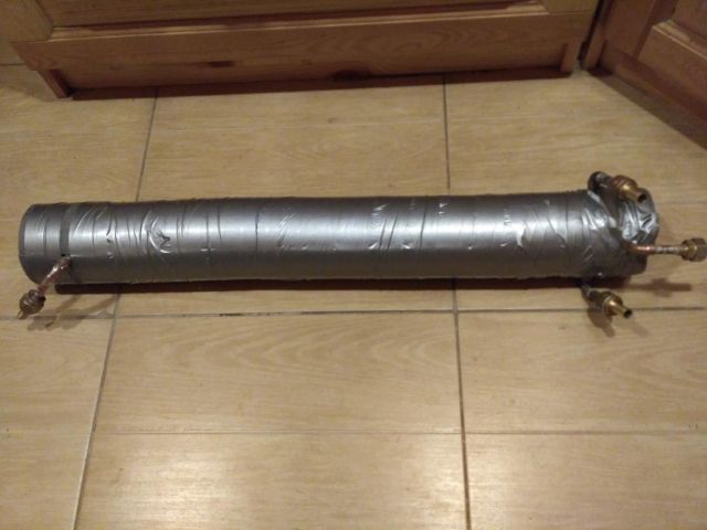

Вчера по просьбе коллеги припАивал ТП клампы 2" на трубу ф54х2
Никому не пожелаю такого ГИМОРА.....
2 горелки, МАПП и Ковея, снаружи и изнутри.... покраснело - натюкал припоя  - и сызнова....до растеканния
Руки-то только две...
 Седня постараюсь НБК-БКП Ф54 спаять.... 11  трубок, узлы ввода браги и отвода барды и предподогреватель с газоотводом уже готовы
Надеюсь на 20-25 л/час
Чето вот только настроения нет...  может, и на завтра сдвину...
Изменено пользователем ванечка
[member=xOther],  насосом в тазике... Нормально...
Вот такую приблуду как то сделал...
Вопрос именно в клампах на 2"
Все остальное , молочки, резьбы и клампы мелкие - легко!
Ф53 в морду не лезет...
Пришлось 2 заглушки паять, одну со штуцером на полдюйма
Бахнул 3 очка, нашел еще микросвищ и свищ на заглушке
Все, царга готова
До кучи и нбк почти доделал, фитинги осталось

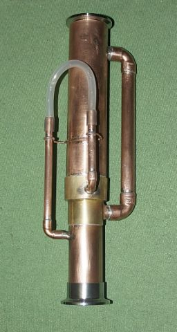

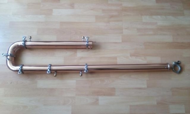

Вот, тож немного почистил. 54 труба, клампы 2", пайка серебром, 2шт КТ. Вес аппарата 7,5кг
  • + репутация 5
[b][member=Luk][/b], сколько прутка уходит на кламп в такой трубе?
4, ушло точно! Тут надо руку набивать, на крайних деталях ушло меньше. Я предполагаю что еще можно убавить. Растекается хорошо. Я, про весь аппарат.
Изменено пользователем Luk
[b][member=Luk][/b], затратно... И греть енту дуру... КТ, уже с 35 мм в две горелки. Пропан/кислород?
Нет, не затратно, все заранее обговаривается.
Ацетилен-кислород ! Иначе никак. Флейту впаивал медью, приходится хорошо прогревать, а про серебро не говорю, там надо от 850*
