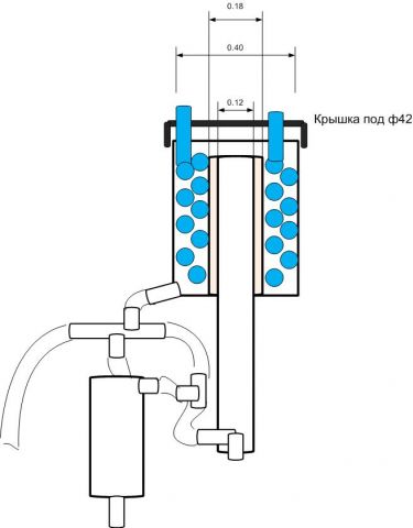

Антел Опубликовано 4 марта, 2016 Опубликовано 4 марта, 2016 (изменено) [member=alexeyT], Леша, потерял я конструкцию стаканчика... Думал про такое, для отбора голов. [attachment=6109:Буфер.jpg] Делов - сифон. Работа на себя с каким то ФЧ. Одна трубка отбор и возврат, вторая - сифон. При наполнении буфера - слив в посуду и новый цикл. Время заполнения буфера регулируется ФЧ. Автоматизированный периодический отбор голов. Плюс переиспарение в буфере, как доп тарелка. После отбора голов, сифон перекрываем и стандартный отбор. Чё накосячил? Изменено 4 марта, 2016 пользователем Антел

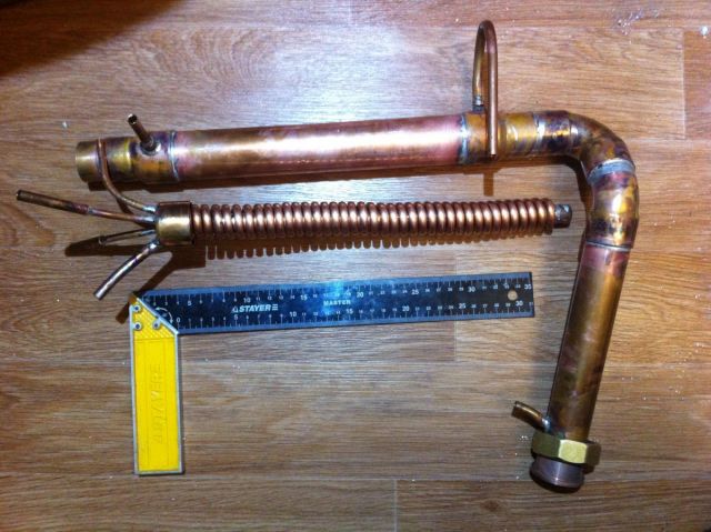

alexeyT Опубликовано 7 марта, 2016 Автор Опубликовано 7 марта, 2016 итак, заершил (почти) модельный ряд МедныхГениталий Михаилыча в наличии 1. МЗМ, как основная базовая модель. ф64, высота 5 см. около 1.5 метров кондиционерки, намотанной на ф28 гасит 3 квт на автономке, сегодня постараюсь разогнать на магистральной воде 2. продолжение МЗМ - МБМ. база таже, только высота цилиндра конденсации 15 см и кондиционерки ушло 4 м 3. и , по просьбам коллег, МПМ. Медный Писюн Михалыча. этот карлик выполнен на ф42, около 70 см кондиционерки, намотанной на ф18, в 2 ряда. высота 5 см тест на воде дал 2 квт 42*с рабочий прогон хвостов на царге ф42 75 см спн 4х4 на мощности 1 квт никаких косяков не выявил фотки 9го, не грузятся с планшета почему-то... 2
alexeyT Опубликовано 8 марта, 2016 Автор Опубликовано 8 марта, 2016 итак.... как обещал МДМ. ф64, высота 15 см, навивка около 3.5 метров кондиционерки подано в куб 5 квт. вода охлаждение со скважины, около 5*с на выходе ОЖ около 50*с. подача примерно 50л накапало за 2 минуты примерно 240 мл. 7200 в час. Т с писюна около 40*с МЗМ прогнать на 5квт не удалось, поскольку Синичек его отжал Вот и все. буду искать Хлопчиков, у которых 10+ квт имеется фотки завтра. 1

alexeyT Опубликовано 8 марта, 2016 Автор Опубликовано 8 марта, 2016 короче, проверил МПМ, самую мелкую модель из ряда МГМ, ту, которая ф42х5 см 270 мл воды за 3 мин. 5400 мл в час. более 3 квт. на писюне т=35*с это - последний гвоздь в крышку гроба метровых и полуметровых монстров.... посвящается Антелу, Балтису и Ильдару !! 2

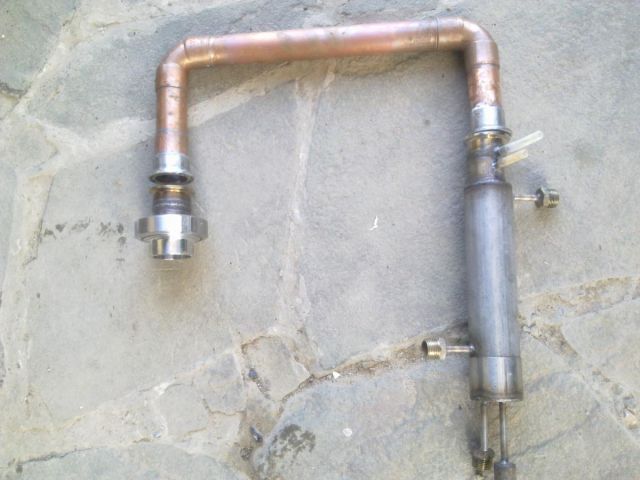

andrey.trioka Опубликовано 8 марта, 2016 Опубликовано 8 марта, 2016 Вопрос к мастерам медных дел. Нужен поворот на 180 град 1,5 дюйма, под кламповые соединения. Можно ли ? Скока ?
alexeyT Опубликовано 8 марта, 2016 Автор Опубликовано 8 марта, 2016 [member=andrey.trioka], СКОКА - это не здесь проходи. мимо... 4
alexeyT Опубликовано 9 марта, 2016 Автор Опубликовано 9 марта, 2016 (изменено) все это банальнокусок ф35 и 2 углана концы паяются клампы Изменено 9 марта, 2016 пользователем alexeyT
