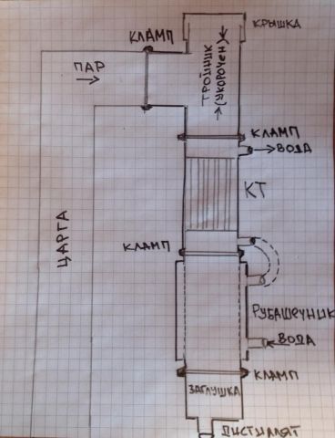

serafh Опубликовано 11 июня, 2017 Опубликовано 11 июня, 2017 Планирую создать Перевертыш-2. БОльших размеров и деф дополнен последовательно соединенным проходным дефом-рубашечником. Делать буду не с нуля, основные детали уже имеются, хотелось бы проэкспериментировать и узнать целесообразность применения комбинированного дефа - КТ-рубашечника и предварительно понять, может кто подскажет: 1. какой деф поставить снизу в режиме ректа - рубашечник или КТ 2. направление воды в режиме ректа 3. при режиме диста и находящимся внизу рубашечнике в этом случае, нужна ли ТСА для КТ Сообщение отражает мнение автора (imho)

serafh Опубликовано 11 июня, 2017 Опубликовано 11 июня, 2017 Я делал почти такой, тока без КТ. В том и цинус, что с КТ и с рубашечником. Если один КТ в дефе, то думается, что тесно там и для пара, и для флегмы. Тем более нужен только тройник с клампами и крышки-заглушки с штуцерами. Сообщение отражает мнение автора (imho)
ванечка Опубликовано 11 июня, 2017 Опубликовано 11 июня, 2017 [b][member=serafh][/b], бессмысленная конструкция... диаметр в рубашечнике большой. да и какой смысл скрещивать ужа с ежом? лучше бы кт подлиньше и трубок побольше горизонтально сделал и пар снаружи трубок. из плюсов, очень малый расход воды. из минусов, металлоемкость и геморой с изготовлением.

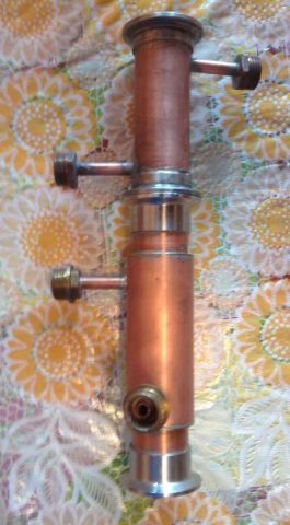

xOther Опубликовано 11 июня, 2017 Опубликовано 11 июня, 2017 [member=serafh], вот тебя на безделье проперло. Приезжай мне хондочку чинить лучше. Сам пока согнуться не могу. Литраж нагнал))) Нам хватит)) [attachment=30130:IMG_4097.JPG] Медные дистилляторы/дефлегматоры/царги,автоматика и др.Медь, фитинги с доставкой.Наборы для самостоятельной сборки.

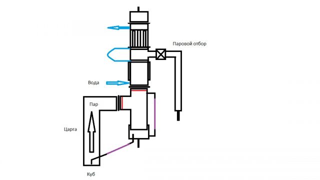

serafh Опубликовано 11 июня, 2017 Опубликовано 11 июня, 2017 Сам пока согнуться не могу. Думаешь, что я гуттаперчевым становлюсь, не хера - тесно знаком с бароном де"Клафинаком. А как такой вариант дополнительного отбора по пару: Тут все три вида отбора присутствует 1 Сообщение отражает мнение автора (imho)
serafh Опубликовано 11 июня, 2017 Опубликовано 11 июня, 2017 диаметр в рубашечнике большой. Специально делалось (правда для др. цели), чтобы не было заужения паропровода. да и какой смысл скрещивать ужа с ежом спортивный интерес лучше бы кт подлиньше и трубок побольше горизонтально сделал и пар снаружи трубок. бессмысленная конструкция возможно, если начинать с нуля, а если основные гаджеты есть, почему бы не поэкспериментировать? Это будет следующий вариант Т- образного дефа, здесь думаю о простой конструкции узла отбора и возврата. Он хорош для низких потолков, а главное - нет смещения центра тяжести. Рисунки уже есть. металлоемкость и геморой с изготовлением. дефы уже изготовлены, остался уголок и крышки. Сообщение отражает мнение автора (imho)
ванечка Опубликовано 11 июня, 2017 Опубликовано 11 июня, 2017 крышки ты только не забудь про один очень важный момент.знаешь ты про это или нет... напомню на всякий случай. с той стороны где отводная крышка, трубка обратки должна идти до самого верха.
Антел Опубликовано 11 июня, 2017 Опубликовано 11 июня, 2017 [member=serafh], например. ИМХО. Только регулировка - пипец... [attachment=30135:seraf.jpg]

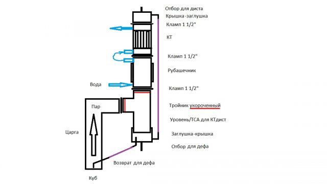

serafh Опубликовано 11 июня, 2017 Опубликовано 11 июня, 2017 обратки должна идти до самого верха. Это ТСА для КТ, я так понял. На перевертыше-1 она присутствует. Может удастся интегрировать ее с уровнем жидкости в дефе. При дистиллящии - это ТСА для КТ, при ректе - это уровень флегмы в дефе. Дрожит флегма - нестабильное давление, поднимается - близок предзахлеб, сливается обратно в колонну плюс характерный звук - близок захлеб. ПС: для меня это наглядно и легко добиться нужного режима колонны. Это тоже вариант типа ЦП. Только регулировка - пипец Регулировка - игла от шприца Сообщение отражает мнение автора (imho)
Антел Опубликовано 11 июня, 2017 Опубликовано 11 июня, 2017 Регулировка - игла от шприца регулировка воды. Так, что бы в УО голов только капало...
serafh Опубликовано 11 июня, 2017 Опубликовано 11 июня, 2017 что бы в УО голов только капало Там все равно отбор голов по пару, будет капать. Как крайний вариант - автономная регулировка воды в каждый деф. Сообщение отражает мнение автора (imho)
ванечка Опубликовано 11 июня, 2017 Опубликовано 11 июня, 2017 Это ТСА для КТ, я так понял нет. для горизонтального кт со стороны возврата воды трубкаесли вводится снизу в камеру должна доходить до верха или можно впаять сверху, но это усложнение, плюс лишние повороты (уголки) иначе неизбежно будет завоздушивание на малом потоке. плюс ко всему рекомендую нижний ряд трубок не ставить. основная труба должна иметь деформацию с углом наклона плеч примерно в градус (чуть больше) к центру. будет время, нарисую. если интересно. 1
Антел Опубликовано 11 июня, 2017 Опубликовано 11 июня, 2017 [b][member=serafh][/b], а на фига, тогда, КТ, если пар? Что то я совсем нить потерял. Если нет отбора тела с КТ (возврат), то там нет и "окисленного" спирта, А в твоем рисунке с него польет в рубашку и отбор. Смысл не понимаю.
serafh Опубликовано 11 июня, 2017 Опубликовано 11 июня, 2017 для горизонтального кт со стороны возврата воды трубка ОК, я думал, что речь о КТ на перевертыше плюс ко всему рекомендую нижний ряд трубок не ставить. Понял, я вообще думаю обойтись спиралью, смещенной по оси чуть вверх. основная труба должна иметь деформацию с углом наклона плеч примерно в градус (чуть больше) к центру. Понял, типа рогов, это отлично, но думаю и горизонтальная поверхность подойдет, только надо грамотно сделать озерцо в дефе. а на фига, тогда, КТ, если пар? При паровом отборе, если не КТ, то димрот Сообщение отражает мнение автора (imho)
Антел Опубликовано 11 июня, 2017 Опубликовано 11 июня, 2017 При паровом отборе, если не КТ, то димрот я не о том. КТ, просто как место расположения на твоем рисунке. Смысл парового отбора, после дефлегматора при том, что ты флегму сбрасываешь, опять таки, в отбор тела? Выкинь КТ, охлаждением отрегулируй поступление пара в доохладитель, для капельного и все. ИМХО.
Paha Опубликовано 11 июня, 2017 Опубликовано 11 июня, 2017 будет время, нарисую. если интересно. Николай, очень интересно увидеть рисунок, без него не понятно.
serafh Опубликовано 11 июня, 2017 Опубликовано 11 июня, 2017 что ты флегму сбрасываешь Не вся флегма сбрасывается после рубашечника (при условии низкого напора воды и/или большой подаваемой мощности), остальная фдегма поднимается выше и сбрасывается от КТ. В классике парового отбора рубашечника нет. Сообщение отражает мнение автора (imho)
Антел Опубликовано 11 июня, 2017 Опубликовано 11 июня, 2017 [b][member=serafh][/b], так я тебе именно об этом. В КТ у тебя контакт с кислородом. Есть перманентная борьба с возможным окислением и ты этот спирт пускаешь в отбор. Если бы с КТ в царгу, было бы понятно.
serafh Опубликовано 11 июня, 2017 Опубликовано 11 июня, 2017 этот спирт Какой-такой спирт, крепкий дистиллят, в лучшем случае НДРФ. Для спирта у меня нержа. Сообщение отражает мнение автора (imho)
Антел Опубликовано 11 июня, 2017 Опубликовано 11 июня, 2017 Какой-такой спирт С2Н5ОН . Я не знаю сколько ЭАФ новообразуется в дефе. Может и слезы. Высказал предположение.

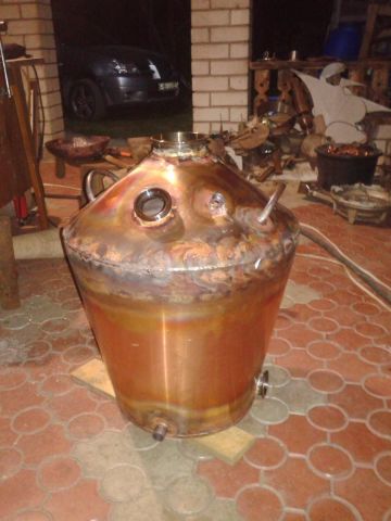

Гобен Опубликовано 12 июня, 2017 Опубликовано 12 июня, 2017 (изменено) если у кого завалялось два листа меди и прочая фасонина, то можно попробовать соорудить кубик на 75 литров. Изменено 12 июня, 2017 пользователем Гобен 4
ванечка Опубликовано 13 июня, 2017 Опубликовано 13 июня, 2017 [b][member=Гобен][/b], толщина листа какая? ручки кстати зря так сделал. на излом работать будут.
freezer41 Опубликовано 13 июня, 2017 Опубликовано 13 июня, 2017 ручки кстати зря так сделал. на излом работать будут так кто ж его полным тягать то будет?
