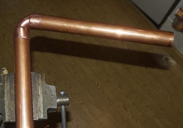

Антел Опубликовано 26 мая, 2017 Опубликовано 26 мая, 2017 Сделали оправку для 35 уголка. Пока не доделано, но гнуть можно. Подгибаем угол 90 град. Отрицательный, на выходе - 20 градусов. Минус уголок и две точки пайки. Мне нравится. ИМХО. 2

baltis Опубликовано 26 мая, 2017 Опубликовано 26 мая, 2017 Подгибаем угол 90 град Эстетика пострадала. Там не угол подгибается, а вытягиваются посадочные места. Изготовление оборудования и автоматики для нашего хобби
Антел Опубликовано 26 мая, 2017 Опубликовано 26 мая, 2017 Там не угол подгибается, угол подгибается. изменяется геометрия, сечение - овал. На трубогиобах ребро делают для компенсации подобной деформации, на профилях и малых радиусах. Стандартная вещь при таком изгибе. Ты же димроты навиваешь, там такая же деформация.А эстетика - на вкус и цвет...
baltis Опубликовано 27 мая, 2017 Опубликовано 27 мая, 2017 угол подгибается. изменяется геометрия [member=Антел], может быть, на фото искажение. Но создаётся впечатление, что потянуто посадочное место на фитинге, а угол не тронут [attachment=29451:угол.jpg] Изготовление оборудования и автоматики для нашего хобби

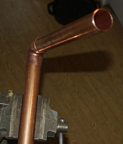

Антел Опубликовано 27 мая, 2017 Опубликовано 27 мая, 2017 (изменено) [member=baltis], это внутри пружина и одному неудобно было. Вышла оправка на 6 мм. [attachment=29452:угол 35.jpg] Я ж написал Пока не доделано, но гнуть можно. И отвод нужен а не угол, это уже на 28 мм обкатал.. Тогда совсем красиво. ИМХО. П.С. И как лучше оправку делать додумал... Изменено 27 мая, 2017 пользователем Антел

baltis Опубликовано 27 мая, 2017 Опубликовано 27 мая, 2017 И отвод нужен а не угол [b][member=Антел][/b], конечно, с отводом удобнее. Только я не понимаю, за счёт чего меняется угол. То ли отвод внизу собирается в гармошку, то ли вверху растягивается. Хотя потянуть неотожжёнку с такой конфигурацией достаточно проблематично. Изготовление оборудования и автоматики для нашего хобби
Антел Опубликовано 27 мая, 2017 Опубликовано 27 мая, 2017 [member=baltis], на горячую. Не догреть, можно порвать. [attachment=29454:угол 35-1.jpg]
