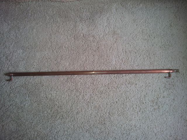

Антел Опубликовано 23 мая, 2017 Опубликовано 23 мая, 2017 Тен 2кВт, все таки, глубокое убеждение, что на такую мощность, КТ - из пушки по воробьям. Ну, разве для себя любимого или на перспективу... Ту же мощность гасит рубашечник 22-28 с рубашкой в 25 см. А от 5 квт - самое то. ИМХО.
Luk Опубликовано 23 мая, 2017 Опубликовано 23 мая, 2017 (изменено) Да, не спорю. Полностью согласен. Я собрал его из обрезков труб и трубок. Чтоб не валялись. Там вся Клюха их из обрезков, поверьте на слово, раздевать не хочу. Муфтами спаивал куски по 200мм Изменено 23 мая, 2017 пользователем Luk
serafh Опубликовано 23 мая, 2017 Опубликовано 23 мая, 2017 [b][member=Антел][/b], Дима, там запас мощи за счет напора жидкости и ее Т. Чего трудно сделать на 6мм димроте. Сообщение отражает мнение автора (imho)
Luk Опубликовано 23 мая, 2017 Опубликовано 23 мая, 2017 (изменено) + площадь трубок. Неоспоримым плюс этого изделия , это его мойка ! А так конечно, димрот 3 метра скушает так же. Изменено 23 мая, 2017 пользователем Luk
Антел Опубликовано 23 мая, 2017 Опубликовано 23 мая, 2017 запас мощи кто ж спорит. А на фига? У меня сейчас МЗМ мелкий, рубашечник, то же мелкий (что бы с царги на царгу не переставлять) и димрот, сооовсем самый первый, на первый перегон. Так больше 3 квт в розетке страшно, а по факту 2 включаю. И зачем мне запас?
Luk Опубликовано 23 мая, 2017 Опубликовано 23 мая, 2017 (изменено) Димтрий, согласен под каждым словом. Запас у все свой, и каждый его по своему решает. Изменено 23 мая, 2017 пользователем Luk
Антел Опубликовано 23 мая, 2017 Опубликовано 23 мая, 2017 (изменено) [member=Luk], это я от зависти... :mosking: Может до НБК, по АлексеюТ, дозрею или линас, тогда и дома будет КТ.. :pardon: Изменено 23 мая, 2017 пользователем Антел 1

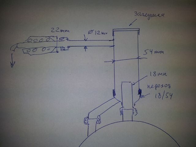

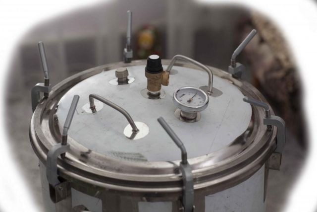

kolsasha Опубликовано 24 мая, 2017 Опубликовано 24 мая, 2017 Привет коллеги! Помогите советом, есть действующий автоклав(поэтому переваривать что то, боюсь, гнать буду на ГАЗУ) у него пол дюймовый выход -16 мм внутри, как бы узковато для пенных браг, чтобы напрямую подключать холодильник. Но если снимать защитный клапан то отверстия 2шт. Может замутить что то типа(см. фото). Из материалов имеется - холодильник 1м длиной, рубашка 22х1,0 паровая 12х1,0(с навивкой), труба медь 54х1.5, 22х1.0, 18х1.0, 12х1.0, мягкая 8х1.0 фитинг, разный, частично есть. Конечная цель получение СС для РК и дистиллятов на бочку. Ну и параллельно можно работать и на дистилляторе и РК
Антел Опубликовано 24 мая, 2017 Опубликовано 24 мая, 2017 (изменено) [member=kolsasha], а на газу, сколько квт нагрев? Если не большой, то вполне хватит восходящей из 22 трубы. Только заливать на 2/3, газовую паузу и закипание на пониженной мощности. ИМХО. И по твоему, типа слив, так же пар пойдет. Смысл такой конструкции? Изменено 24 мая, 2017 пользователем Антел
kolsasha Опубликовано 24 мая, 2017 Опубликовано 24 мая, 2017 [member=kolsasha], а на газу, сколько квт нагрев? 2 х1,5 Квт. [member=kolsasha], Смысл такой конструкции? Ну типа дырка расширитель :mosking: Я ж утеплять не буду, поэтому будет работать как тройник. И если браги хватану, то сольётся назад в куб.
Mihalich Опубликовано 24 мая, 2017 Опубликовано 24 мая, 2017 (изменено) 2 х1,5 Квт А реально чуть не вдвое меньше будет куб кипятить. Долго гнал на дистилляторе, подключенном к кубу через гофру 1/2" газовую. Отверстие в кубе как бы не меньше, чем сечение гофры... Куб - из бака полевой кухни (низкий-плоский). Мощность - около 3 кВт реальных (3,5 кВт тэны - теплопотери около 400 Вт максимум). Ловил брызгоунос только если брага без дегазации и заливал много (реально много, а не 2/3 куба). Подключай дистиллятор к своему выходу 16мм и не бойся! А ректификация на газу - зло. Изменено 24 мая, 2017 пользователем Mihalich Помогу с оборудованием для наших дел Гонщик формулы С2Н5ОН
kolsasha Опубликовано 24 мая, 2017 Опубликовано 24 мая, 2017 Подключай дистиллятор к своему выходу 16мм и не бойся! А если восходящий сделать из 18х1,0, просто гибкая 18 есть, согну гусак припаяю 2 муфты и на холодильник .. Подключай 16мм и не бойся! Всё равно буду бояться А ректификация на газу - зло. Тут всё в порядке тэны..
