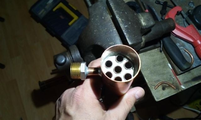

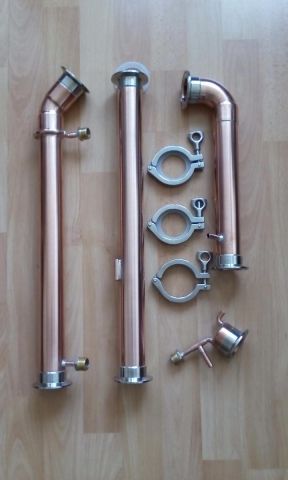

Luk Опубликовано 23 мая, 2017 Опубликовано 23 мая, 2017 (изменено) Доброго времени суток! Добровар, нет, не слабо! Чего тут удивительного, впаять кламп!? А вот с КТ в 35 трубу, повозился, все мелкое. Изменено 23 мая, 2017 пользователем Luk 5
Detector Опубликовано 23 мая, 2017 Опубликовано 23 мая, 2017 (изменено) [member=Luk], Очень круто. ТП или сварка? Я о кожухотрубнике. Изменено 23 мая, 2017 пользователем Detector
Luk Опубликовано 23 мая, 2017 Опубликовано 23 мая, 2017 (изменено) [member=Luk], Очень круто. ТП или сварка? Я о кожухотрубнике. Пайка , ТП. Аргоном не залесть в 35 трубу, место мало, и плохо видно. Изменено 23 мая, 2017 пользователем Luk
Detector Опубликовано 23 мая, 2017 Опубликовано 23 мая, 2017 [b][member=Luk][/b], Швы очень красивые на КТХ. Каким припоем паялось, медь-фосфор? [b][member=baltis][/b], Буду внимательнее)
Luk Опубликовано 23 мая, 2017 Опубликовано 23 мая, 2017 Припой Санха для пайки меди, есть ли там фосфор, я не знаю. Вечером могу посмотреть на коробке.
Detector Опубликовано 23 мая, 2017 Опубликовано 23 мая, 2017 [b][member=serafh][/b], Luk ответил уже, твердый от санхи. Медно-фосфорный с серебром скорее всего, так как от санхи других не видел. А мягким припоем КТХ не сделать, пока паяешь одну трубку другая отпаивается.

baltis Опубликовано 23 мая, 2017 Опубликовано 23 мая, 2017 А мягким припоем КТХ не сделать, пока паяешь одну трубку другая отпаивается. [b][member=Detector][/b], сделать можно. Собирай всю конструкцию, чтобы всё сидело плотно, внатяг. Припаивай одну сторону, затем, другую. Но это с условием, что труба и фитинги будут медь-латунь. С клампом не делал, не знаю как получится. Изготовление оборудования и автоматики для нашего хобби
Detector Опубликовано 23 мая, 2017 Опубликовано 23 мая, 2017 (изменено) [member=baltis], Да в мире в общем то нет ничего невозможного, вот только стоит ли мучаться при наличии более простых методов?) Изменено 23 мая, 2017 пользователем Detector
baltis Опубликовано 23 мая, 2017 Опубликовано 23 мая, 2017 [b][member=Detector][/b], если ты делаешь только для себя, то не вижу смысла в больших затратах на инструмент и т.п. Простая китайская горелка за 300р и МП. Очень даже бюджетно. А мучений никаких нет, всё просто. Изготовление оборудования и автоматики для нашего хобби
Luk Опубликовано 23 мая, 2017 Опубликовано 23 мая, 2017 (изменено) Можно и мягким спаять. Но требует большого внимания. Все спаяно мягким припоем. КТ всего 160мм Изменено 23 мая, 2017 пользователем Luk 1

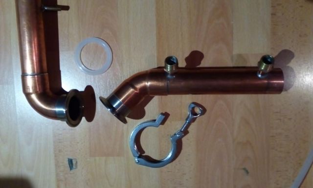

serafh Опубликовано 23 мая, 2017 Опубликовано 23 мая, 2017 [b][member=Luk][/b], Поясни плиз по крайней справа фото. Слева - это царга вверх тормашками, а справа - это КТ без крышки на отборе? Сообщение отражает мнение автора (imho)

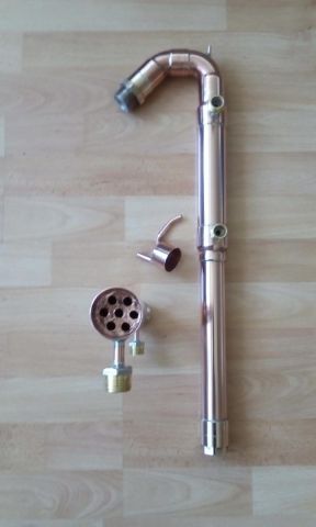

Luk Опубликовано 23 мая, 2017 Опубликовано 23 мая, 2017 (изменено) Luk, как клампы припаял? Красиво получилось.Техника пайки везде разная внутри или снаружи. Мягкий припой, припой с серебром, флюсованное серебро 40%, лужение клампов, орофосфорка, обычная горелка, ацетилен-кислород. [member=Luk], Поясни плиз по крайней справа фото. Слева - это царга вверх тормашками, а справа - это КТ без крышки на отборе?Да, все верно. [attachment=29265:IMG_20170410_221318.jpg][attachment=29266:IMG_20170410_221334.jpg] Изменено 23 мая, 2017 пользователем Luk
serafh Опубликовано 23 мая, 2017 Опубликовано 23 мая, 2017 [b][member=Luk][/b], КТ у тебя не вертикально вниз, а с наклоном и сделано это специально. Для чего? ПС: мне ТС похожий делал, но я его решил сделать и вертикально вниз, и возможно с наклоном и вертикально вверх перевертышем. Сообщение отражает мнение автора (imho)
Luk Опубликовано 23 мая, 2017 Опубликовано 23 мая, 2017 (изменено) КТ был сделал вместо димрота, в клюшку. Впаяный угол 45* решил тем самым постановку оотрицаленого угла. КТ работает с возвратом в царгу, смотри внимательно. Можно и опустить вниз весь КТ, но тогда придется восходящую трубу увеличивать в высоте. Изменено 23 мая, 2017 пользователем Luk

serafh Опубликовано 23 мая, 2017 Опубликовано 23 мая, 2017 [member=Антел],[member=Luk], Этому год https://forum.grainwine.info/index.php/topic/487-med-chto-iz-nee-mozhno-sdelat/?p=136340 https://forum.grainwine.info/index.php/topic/487-med-chto-iz-nee-mozhno-sdelat/?p=141894 берегу, как реликвию, может скоро испытаю Александра спросил, не для понтов, просто не хватило фантазму, видимо последствия здорового образа жизни. До сих пор не понял, как КТ, как клюшку использовать, в озерцо не будет булькать из нижних трубок? На этом заканчиваю, чтобы не флудить Сообщение отражает мнение автора (imho)
Luk Опубликовано 23 мая, 2017 Опубликовано 23 мая, 2017 (изменено) Сергей, эта Клюха сейчас у меня в работе, т е гоняю на ней. Гоняю теном, т е в кухне тишина, и бурление наверно бы услышал. Но там есть зазор, от крайней доски до отбора 40-50мм, трубки на отборе 8мм стоят, все пролетает. Все хорошо, работает. Труба везде 42мм. Изменено 23 мая, 2017 пользователем Luk
serafh Опубликовано 23 мая, 2017 Опубликовано 23 мая, 2017 [b][member=Luk][/b], ОК Видимо озерца нет вообще, все поступает в возврат и отбор выходная трубка в самом низу крышки Сообщение отражает мнение автора (imho)
Luk Опубликовано 23 мая, 2017 Опубликовано 23 мая, 2017 [member=Luk],ОКВидимо озерца нет вообще, все поступает в возврат и отбор выходная трубка в самом низу крышки Да, все верно. Самый низ.
baltis Опубликовано 23 мая, 2017 Опубликовано 23 мая, 2017 [b][member=Luk][/b], сам этим аппаратом пользовался? Изготовление оборудования и автоматики для нашего хобби
