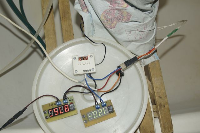

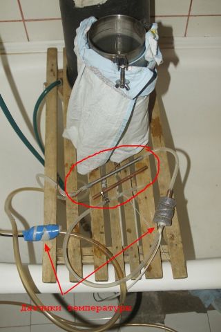

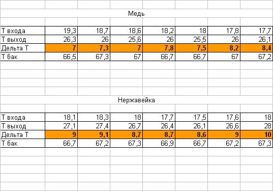

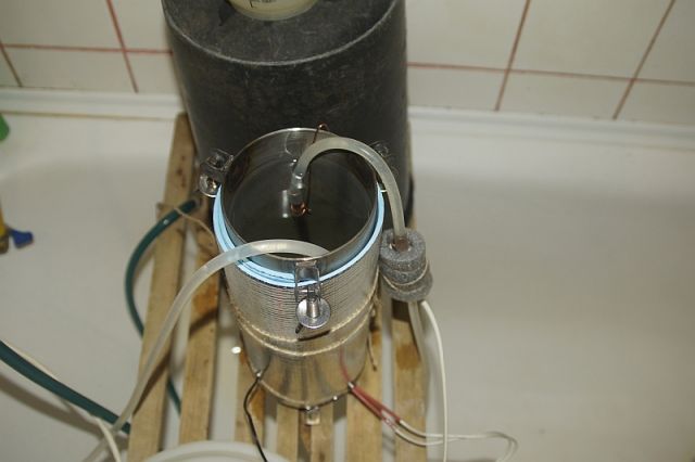

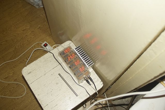

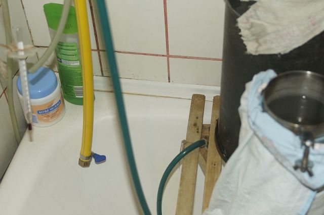

Антел Опубликовано 21 мая, 2017 Опубликовано 21 мая, 2017 Посвящается теоретикам, знающим разные физические законы и практикам, которые и так все знают… Экспериментальное сравнение параметров теплообмена медной и нержавеющей трубки. Задача: Сравнить степень теплопередачи медной и нержавеющей трубки. Оборудование: Бак 3 литра с нагревом тэном. Термостат с датчиком температуры NTC. Трубка медные диаметром 8 мм, длиной 150 мм, толщина стенки 1 мм. Трубка нержавеющая диаметром 8 мм, длиной 150 мм, толщина стенки 0,5 мм. Электронный термометр с датчиками DS18B20. И т.д. и т.п. Методика: Сравнивается степень нагрева холодной воды протекающей через трубчатый холодильник, находящейся в емкости с горячей водой. Трубки подключаются к холодной воде и располагаются в емкости с подогревом. Регулировка подачи холодной воды осуществляется вентилем на входе холодильника и зажимом Гофмана, на выходе холодильника. Температура на входе и на выходе холодильника контролируется датчиками температуры. Температура в помещении измерялась жидкостным термометрам и не изменялась в течении эксперимента. Т в помещении -24 градуса С. Результаты в таблице. Выводы: Теплопередача нержавеющей трубки толщиной стенки 0,5 мм выше, чем медной трубки с толщиной стенки 1 мм. Основное значение - толщина материала. Комментарии: Эксперимент не совсем корректен, так как нет стабильного давления на входе в холодильник. Малопонятно изменения температуры на входе в холодильник. По-видимому, какая-то фигня с расходом воды по стояку… Шланги подвода воды ПВХ и силикон. Не должно быть такого нагрева/охлаждения по трубкам. Не хватает мощности тэна. В идеале, вода должна кипеть, но 250 ваттного тэна не хватило. Именно поэтому пришлось ориентироваться на несколько замеров и относительные цифры. Желательны более длинные трубки. П.С. Эх, вспомнил молодость… Коряво, конечно… П.П.С. Чилер - по фиг из чего. Цена, технологичность, остальное - понты. ИМХО. П.П.П.С.Кидайтесь тапками или делайте выводы сами. А можете сами какой эксперименты сделать ... 2
baltis Опубликовано 21 мая, 2017 Опубликовано 21 мая, 2017 (изменено) Разная Т° нагрева куба, разная толщина стенок у труб. Китайские приборы врут, - к бабке ходить не надо. Да и брать надо не отрезки трубочек, а готовое изделие. Изменено 21 мая, 2017 пользователем baltis Изготовление оборудования и автоматики для нашего хобби
Антел Опубликовано 21 мая, 2017 Опубликовано 21 мая, 2017 Разная Т° нагрева куба, и что? Дельта сохраняется. Относительный параметр. разная толщина стенок у труб. Опять же. И что? При приводимом 20-и кратном превосходстве меди по теплопроводности, несчастные 0,5 мм и 2-х кратное отличие по толщине стенки... Где корреляция? Китайские приборы врут, - к бабке ходить не надо. упс.. Термометр/термоконтроллер Российской разработки и изготовления, товарищ делал... Комплектуха - Китай. Есть наша? надо не отрезки трубочек, а готовое изделие. Почти согласен. Ну, так сделай из трубок равного диаметра и длины, из разного материала и проведи тест, только с фиксацией температуры, по моей схеме и постоянным расходом воды. Ну или любую другую методику...
baltis Опубликовано 22 мая, 2017 Опубликовано 22 мая, 2017 (изменено) . Ну, так сделай из трубок равного диаметра и длины, из разного материала и проведи тест, только с фиксацией температуры, по моей схеме и постоянным расходом воды. Ну или любую другую методику... практикам, которые и так все знают Я же писал выше, что брали два чиллера, из нержи и из меди, абсолютно одинаковые по конструкции. Медный оказался производительней. А цеплять проводочки и сидеть с секундомером возле чайника, - это не моё. Жалко времени, которого, откровенно говоря, и без этого не хватает. Изменено 22 мая, 2017 пользователем baltis 1 Изготовление оборудования и автоматики для нашего хобби
Антел Опубликовано 22 мая, 2017 Опубликовано 22 мая, 2017 (изменено) [member=baltis], ага, Тест на пальцах, без учета параметров и качество - соседу нравится... Достойные доводы... Закрыл этот диспут. Изменено 22 мая, 2017 пользователем Антел
