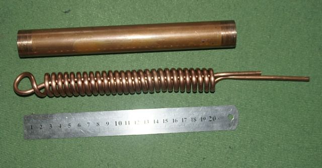

Антел Опубликовано 15 мая, 2017 Опубликовано 15 мая, 2017 Вот такой деф из 28 мм трубы с димротом из 5 мм. Длина трубки 2200, Навито на 15 мм оправку, 27 витков. До петли, длина прямой трубки 30 см. Трубка тонкая и заглушка припаяна через трубку 6,35мм.

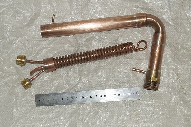

baltis Опубликовано 20 мая, 2017 Опубликовано 20 мая, 2017 (изменено) Сделал такой вот аппаратик двухконтурный. Восходящая Ø28 h60см; холодильник Ø35мм h45см; конденсатор Ø28; ХП Ø22мм h65 см. ХП можно подключит последовательно с рубахой, а можно отдельным вводом. Пробовал перегонять брагу, подключил охлаждение последовательно (рубаха-ХП), подал 4кВт нечистыми. Скорость отбора 7,5л/час. Сэм на выходе холодный, вода с охлаждения тёплая, струйка толщиной примерно в три спички. Вдуть бы киловатт семь-восемь, да нет у меня такой возможности, - боюсь проводку в квартире сжечь. Изменено 20 мая, 2017 пользователем baltis 2 Изготовление оборудования и автоматики для нашего хобби

baltis Опубликовано 20 мая, 2017 Опубликовано 20 мая, 2017 с проблемной очисткой,так как,я понял,ХП несъёмный [b][member=Мародер][/b], верхняя гайка откручивается и ХП извлекается из трубы-конденсатора. Он проточный. В том то и прелесть конструкции, что чистится легко. ХП сквозной что-ли? Верхняя гайка он? В место насадки в колонну можно экран с антенного кабеля? [b][member=Пенс][/b], да, сквозной. Зачем насадка? Это же прямоточник для быстрой перегонки браги. Изготовление оборудования и автоматики для нашего хобби

Мародер Опубликовано 20 мая, 2017 Опубликовано 20 мая, 2017 (изменено) верхняя гайка откручивается и ХП извлекается из трубы-конденсатора Можно попотробней...схематично?Я уже загорелся таким под 50 литровый куб с 4,5 кВт. Изменено 20 мая, 2017 пользователем Мародер Если не знаешь вкуса водки, то не поймёшь вкуса воды.

baltis Опубликовано 21 мая, 2017 Опубликовано 21 мая, 2017 (изменено) Осьминог - это немного по другому, он трёхконтурный, с ХП в димроте. Здесь же, в 28-ю трубу вставлен проточный ХП из трубы Ø22мм. Два контура. Вообще, это идея Алексея. У меня в теме продаж есть два таких экземпляра, - менее мощный и побольше. Там же ТХ и описание. Изменено 21 мая, 2017 пользователем baltis Изготовление оборудования и автоматики для нашего хобби
Антел Опубликовано 21 мая, 2017 Опубликовано 21 мая, 2017 (изменено) скорость охлаждения увеличится. не увеличится. Где то уже обсуждалось. При таких толщинах, на ТО, разница. хорошо если в 3 знаке будет. Но, симпатичный. Изменено 21 мая, 2017 пользователем Антел

baltis Опубликовано 21 мая, 2017 Опубликовано 21 мая, 2017 не увеличится Практика показала обратное. Изготовление оборудования и автоматики для нашего хобби
Антел Опубликовано 21 мая, 2017 Опубликовано 21 мая, 2017 Практика показала обратное. Значит, такая практика. Вот, в России, за последние 7 лет, продолжительность жизни выросла на 5 лет...
Dekabrist Опубликовано 21 мая, 2017 Опубликовано 21 мая, 2017 Практика показала обратное. И наука тоже. Теплопроводность отличается в 20(!) раз. http://tehtab.ru/Guide/GuidePhysics/GuidePhysicsHeatAndTemperature/HeatConductivity/HeatTranferCoeffSteamLines/
