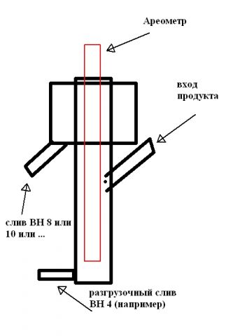

Антел Опубликовано 4 мая, 2017 Опубликовано 4 мая, 2017 Вариант попугая на большой поток. Что скажите?
baltis Опубликовано 4 мая, 2017 Опубликовано 4 мая, 2017 Надо сделать и испытать. Какую роль выполняет разгрузочный слив? Изготовление оборудования и автоматики для нашего хобби

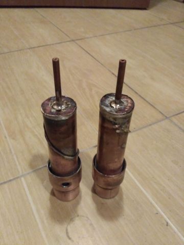

БайбаК Опубликовано 4 мая, 2017 Опубликовано 4 мая, 2017 (изменено) [member=baltis],да ТСА есть, у меня фотик разбился, а сынова зеркалка не конектится с компом(( поток идет ровный без газа, только жидкость. Сейчас идет разогрев на полную мощу проверю. [member=Антел],вход продукта и разгрузочный слив надо местами поменять, думаю. [member=alexeyT],ху из чашка нержовая с двумя писюнами? Изменено 4 мая, 2017 пользователем БайбаК

Антел Опубликовано 4 мая, 2017 Опубликовано 4 мая, 2017 Какую роль выполняет разгрузочный слив? уменьшает подпор на ареометр. Если с каким зажимчиком, то под конкретную производительность можно регулировать. надо местами поменять не уверен. На экспериментальном можно и пробовать, но у меня таких объемов нет...

baltis Опубликовано 4 мая, 2017 Опубликовано 4 мая, 2017 [b][member=БайбаК][/b], это тот, который из 35-й трубы и с ТСА? Изготовление оборудования и автоматики для нашего хобби
baltis Опубликовано 4 мая, 2017 Опубликовано 4 мая, 2017 Какая скорость отбора? Изготовление оборудования и автоматики для нашего хобби
