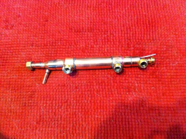

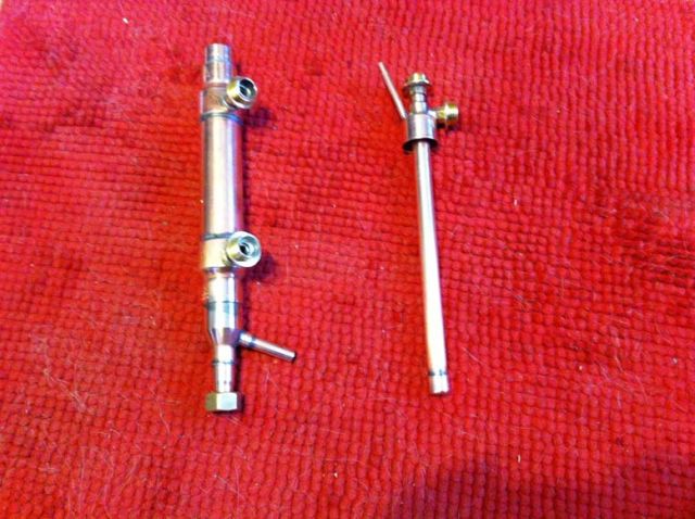

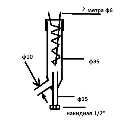

xOther Опубликовано 29 апреля, 2017 Опубликовано 29 апреля, 2017 Взамен этого Дурень с зонтичным отбором, с рубашкой ф35, с входами ОЖ ф10- НР 1/2", с накидной ВР 1/2" поехал в г. Череповец работать на автономке. Медные дистилляторы/дефлегматоры/царги,автоматика и др.Медь, фитинги с доставкой.Наборы для самостоятельной сборки.
alexeyT Опубликовано 29 апреля, 2017 Автор Опубликовано 29 апреля, 2017 [member=xOther], зря Захлебнуться может Это ж птн
serafh Опубликовано 29 апреля, 2017 Опубликовано 29 апреля, 2017 [b][member=xOther][/b], ф10 на отбор не многовато-ли. Сообщение отражает мнение автора (imho)
xOther Опубликовано 29 апреля, 2017 Опубликовано 29 апреля, 2017 (изменено) зря Лёх, не моё желание. Как заказчик попросил, а я то знаешь,любой каприз. Выход пара повыше от выхода продукта сделал. У него есть как на схеме, из ф6, но это для водопровода. Захотел на автономке запытать. Изменено 29 апреля, 2017 пользователем xOther Медные дистилляторы/дефлегматоры/царги,автоматика и др.Медь, фитинги с доставкой.Наборы для самостоятельной сборки.

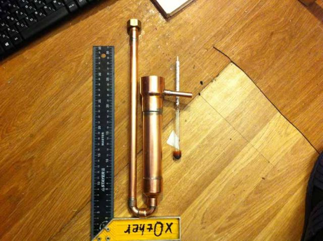

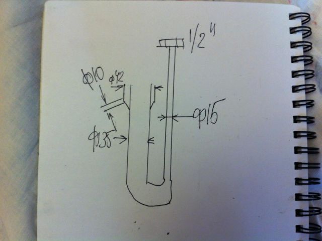

xOther Опубликовано 3 мая, 2017 Опубликовано 3 мая, 2017 (изменено) ПроЭкт v2.0 Какаду для Бабайки. Исполнение выше. Маленькая стеклянная хрень под соской это АСП-3))) Единственная неуверенность - слишком малый зазор между 35-й и 42-й трубой, 3,5мм по ободу, но увеличена "соска" на ф10. Надо тестить. Пробовал воду снизу подавать из водопровода, течёт в соску, но это теория, нужна практика. Продублирую фотку в бОльшем разрешении. Изменено 3 мая, 2017 пользователем xOther Медные дистилляторы/дефлегматоры/царги,автоматика и др.Медь, фитинги с доставкой.Наборы для самостоятельной сборки.
БайбаК Опубликовано 3 мая, 2017 Опубликовано 3 мая, 2017 течёт в соску, но это теория, нужна практика. значит СС пойдет точно, поверхностное натяжение у него меньше.
ванечка Опубликовано 3 мая, 2017 Опубликовано 3 мая, 2017 (изменено) из-за большого потока СС который просто выталкивал его в верх Коль для этого делается двойная труба... чтоб подпора не происходило. внутренняя либо дырявится трубка, либо из сетки сворачивается по ареометру с зазорчиком. между внутренней и внешней небольшой зазор имеет место быть. ввод во внешний контур (рубашку) в нижней части, слив через рюмку стандартно. есть еще вариант, спираль во внутрь вставить. но хуже работает. подпор все равно присутствует. зы. минус конструкции, геморойней исполнение и металоемкость опять же. Изменено 3 мая, 2017 пользователем ванечка
