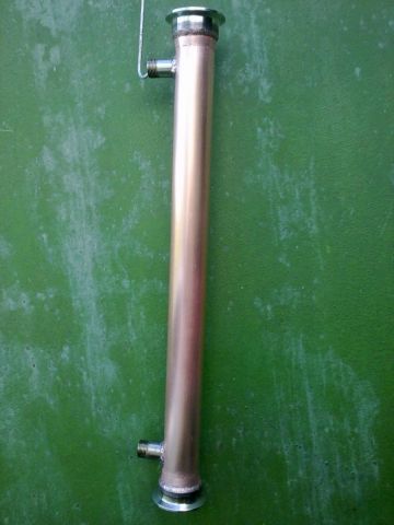

alexeyT Опубликовано 17 апреля, 2017 Автор Опубликовано 17 апреля, 2017 [b][member=baltis][/b], нержовый КТ 12 см Ф51 гасил вроде 5 квт.... уж и не вспомню. прошлым летом гонял
baltis Опубликовано 17 апреля, 2017 Опубликовано 17 апреля, 2017 [b][member=alexeyT][/b], медный КТ Ø54 h15см на испытаниях загасил 6,8kW Изготовление оборудования и автоматики для нашего хобби
freezer41 Опубликовано 17 апреля, 2017 Опубликовано 17 апреля, 2017 медный КТ Двн 51мм Длинной 0.5м и 7 трубок Двн 9мм гасит с трудом 12квт с бешенным расходом воды. проверял. СС горячий на выходе но прорывов пара не было.
Юрыч Опубликовано 17 апреля, 2017 Опубликовано 17 апреля, 2017 (изменено) Нержовый КТ вн д 48мм 19трубок 8мм стенка 1мм длинна 200мм уже с трудом гасит 9 кВт. Дистиллят горячий. Изменено 17 апреля, 2017 пользователем Юрыч СПН МЕДНАЯ 6*6мм
Shipman Опубликовано 19 апреля, 2017 Опубликовано 19 апреля, 2017 Всем привет..Хочу сделать кожухотрубный холодильник на базе 42 медной трубы. Подскажите оптимальные размеры и какого диаметра и колличество трубок впаивать в КТ. Подаваемая мощность будет 7-8кВт
baltis Опубликовано 19 апреля, 2017 Опубликовано 19 апреля, 2017 Я бы сделал высотой сантиметров 30, с запасом. Трубочки 8-ка. Изготовление оборудования и автоматики для нашего хобби
Shipman Опубликовано 19 апреля, 2017 Опубликовано 19 апреля, 2017 Я бы сделал высотой сантиметров 30, с запасом. Трубочки 8-ка. 090820161318.jpg090820161322.jpg у тебя трубка не отожённая и твёрдым припоем вроде как пропаяно? я буду Sanha 3 паять, вот только лазерную резку не могу у нас в городе найти,буду думать как выйти из ситуации
baltis Опубликовано 19 апреля, 2017 Опубликовано 19 апреля, 2017 [b][member=Shipman][/b], диски размечал и сверлил вручную. Диски приварены к 42-й трубе аргон дуговой сваркой, а трубки паяны МП. Изготовление оборудования и автоматики для нашего хобби

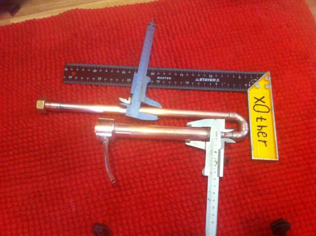

xOther Опубликовано 23 апреля, 2017 Опубликовано 23 апреля, 2017 Попугайка для Бабайки. Жесткое крепление к отбору на накидной гайке. Ну а дальше асё понятно. ДЛя АСП-3 2 Медные дистилляторы/дефлегматоры/царги,автоматика и др.Медь, фитинги с доставкой.Наборы для самостоятельной сборки.
Detector Опубликовано 24 апреля, 2017 Опубликовано 24 апреля, 2017 [b][member=baltis][/b], штуцера для потвода воды паяны твердым припоем или приварены аргоном?
baltis Опубликовано 24 апреля, 2017 Опубликовано 24 апреля, 2017 (изменено) [member=Detector], приварены аргоном Изменено 24 апреля, 2017 пользователем baltis Изготовление оборудования и автоматики для нашего хобби

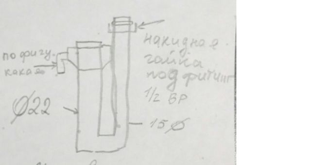

Alex57 Опубликовано 24 апреля, 2017 Опубликовано 24 апреля, 2017 [b][member=xOther][/b],Классная попугайка. Идея с накидной гайкой понравилась. Завтра себе перепаяю. Непонятно, почему попугайка для Бабайки? Сборки автоматики SSVC0059 и РМ2
baltis Опубликовано 24 апреля, 2017 Опубликовано 24 апреля, 2017 (изменено) Идея с накидной гайкой понравилась. Завтра себе перепаяю. [member=Alex57], не спеши. Узнай сначала, как такая конструкция будет работать у [member=БайбаК]. Если я правильно понял, это его назвали Бабайкой. Подозреваю, что будет завоздушвание и АСП начнёт прыгать как мандавошка Изменено 24 апреля, 2017 пользователем baltis Изготовление оборудования и автоматики для нашего хобби
xOther Опубликовано 24 апреля, 2017 Опубликовано 24 апреля, 2017 (изменено) Был рисунок от Бабайки с просьбой исполнить Вот и исполнил. Работать будет На отлично. НиколаиЧ вечно в чем то сомневается и злой умысел иСЧет Изменено 24 апреля, 2017 пользователем xOther Медные дистилляторы/дефлегматоры/царги,автоматика и др.Медь, фитинги с доставкой.Наборы для самостоятельной сборки.
baltis Опубликовано 24 апреля, 2017 Опубликовано 24 апреля, 2017 Время покажет Изготовление оборудования и автоматики для нашего хобби
porony Опубликовано 24 апреля, 2017 Опубликовано 24 апреля, 2017 будет завоздушвание и АСП начнёт прыгатьесли есть ТСА, то ничего не будет прыгать)
БайбаК Опубликовано 24 апреля, 2017 Опубликовано 24 апреля, 2017 ни чего скакать не будет, тса сделать вААще не проблема если что, задача была сделать плопугай для 250-350 мл/ мин
baltis Опубликовано 25 апреля, 2017 Опубликовано 25 апреля, 2017 [b][member=БайбаК][/b], пользоваться начнёшь, - напиши скачет или нет. Изготовление оборудования и автоматики для нашего хобби
Detector Опубликовано 25 апреля, 2017 Опубликовано 25 апреля, 2017 [b][member=alexeyT][/b], Чем так классно КТХ почистили после пайки ТП?

Alex57 Опубликовано 25 апреля, 2017 Опубликовано 25 апреля, 2017 [b][member=baltis][/b],Привет всем юмористам. За Бабайку понял. Теперь по попугаю. По рисунку Ильдара спаял. Но, я предусмотрел.что возможно будет завоздушивание из-за вертикального натяжения,поэтому сделал на 28 трубе с переходом на 15. Пробовать буду на выходных (конденсатор вертикальный 0.8м. ТСА впаял) Ваши замечания господа винокуры. [b][member=Detector][/b],Медно-фосфорный это то.что нужно. Им работают без флюса (фосфор является флюсом). Я все мелкие трубки (подвод-отвод воды,отбор и возврат) паяю только им, за что и услышал много неприятного в свой адрес. Сборки автоматики SSVC0059 и РМ2
baltis Опубликовано 25 апреля, 2017 Опубликовано 25 апреля, 2017 [b][member=Alex57][/b], попугай из 28-й это хорошо. И ещё надо подводящую трубку делать диам. 15 мм. У меня когда то был такой, - работал отлично. А потом в целях экономии и удешевления стали лепить из 22-й и 6-ки. Шестёрка вообще не годится, поставил 8-ку. Один хрен работает некорректно, - прыгает. Изготовление оборудования и автоматики для нашего хобби
