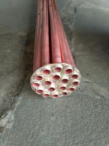

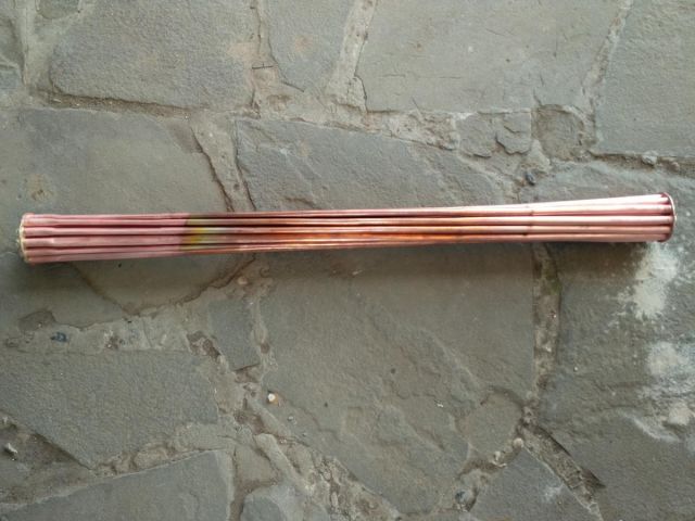

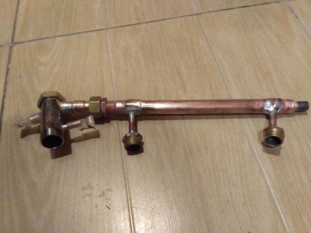

alexeyT Опубликовано 17 апреля, 2017 Автор Опубликовано 17 апреля, 2017 Во, наваяли с Гриней. Всяко-разно... 4
baltis Опубликовано 17 апреля, 2017 Опубликовано 17 апреля, 2017 [b][member=alexeyT][/b], на первом фото на "Катюше" какой диаметр стволов и их длина. В какую трубу собрался вставлять это орудие. Изготовление оборудования и автоматики для нашего хобби
alexeyT Опубликовано 17 апреля, 2017 Автор Опубликовано 17 апреля, 2017 [b][member=baltis][/b], диаметр ф60, под ф64х2 трубочки 9.53 исходные. замяты 3 раза. 8.5-7.5-6.5 длина трубочек 74 см
baltis Опубликовано 17 апреля, 2017 Опубликовано 17 апреля, 2017 Лёша, а почему сразу не вставил в 64-ю и на не запаял всё вместе? Теперь, при нагреве олово может потечь. Изготовление оборудования и автоматики для нашего хобби
alexeyT Опубликовано 17 апреля, 2017 Автор Опубликовано 17 апреля, 2017 [b][member=baltis][/b], там ТП, не потечет
baltis Опубликовано 17 апреля, 2017 Опубликовано 17 апреля, 2017 [b][member=alexeyT][/b], сколько, по твоим подсчётам, эта Катюша может осилить :) Изготовление оборудования и автоматики для нашего хобби
alexeyT Опубликовано 17 апреля, 2017 Автор Опубликовано 17 апреля, 2017 [b][member=baltis][/b], да ХЗ.... киловатт 40-50 Только это уже - крайний вариант... потому как заточена на НБК. сильно хочется 40 л/час браги отжать.... или на БКП. там нагрев будет около 1 квт и 1 л/час НДРФа с браги. с автостопом и всеми ЛИНАС - примочками
baltis Опубликовано 17 апреля, 2017 Опубликовано 17 апреля, 2017 киловатт 40-50 Лёш, что то мне кажется, что ты погорячился А там, ХЗ. Изготовление оборудования и автоматики для нашего хобби
alexeyT Опубликовано 17 апреля, 2017 Автор Опубликовано 17 апреля, 2017 что ты погорячился это врядли...одна трубочка ф 8х1 на 10 см гасит 1 квт. тут - 17 трубок, и длиннее в 7 раз...
baltis Опубликовано 17 апреля, 2017 Опубликовано 17 апреля, 2017 одна трубочка ф 8х1 на 10 см гасит 1 квт. Тогда 74х17:10=125,8kW Изготовление оборудования и автоматики для нашего хобби
alexeyT Опубликовано 17 апреля, 2017 Автор Опубликовано 17 апреля, 2017 [b][member=baltis][/b], если бы они ВСЕ были ф8х1, то было бы похоже. а тут 2 залета 1. только в оконцовке трубочки с Фвн=6мм, сантимов по 10 2. все остальные - с бОльшими диаметрами. там пар свистеть будет. Часть. ессно, сконденсируется. но КАКАЯ....
baltis Опубликовано 17 апреля, 2017 Опубликовано 17 апреля, 2017 Да. И цель у этого девайса другая. Изготовление оборудования и автоматики для нашего хобби
