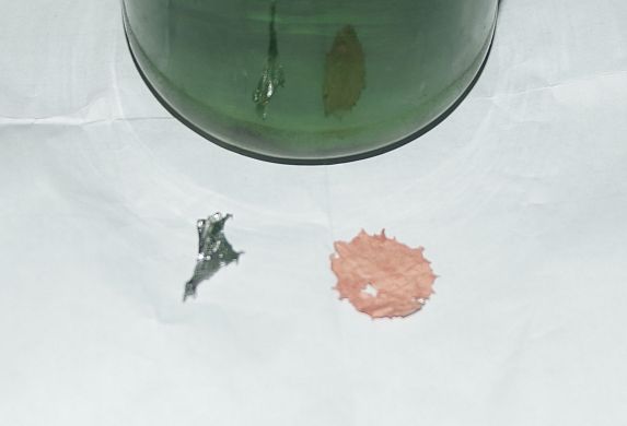

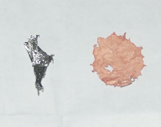

Антел Опубликовано 25 марта, 2017 Опубликовано 25 марта, 2017 Еще чуток пофлужу... Кидаю кусочек олова в свой раствор неизвестного состава... Пол часа. Получаем омедненное олово. Ну, х.з... Надо химиков попытать...
xOther Опубликовано 25 марта, 2017 Опубликовано 25 марта, 2017 в свой раствор неизвестного состава... Дим, как это? Ты то не знаешь? Давай состав в студию. Повторю. Медные дистилляторы/дефлегматоры/царги,автоматика и др.Медь, фитинги с доставкой.Наборы для самостоятельной сборки.
Антел Опубликовано 25 марта, 2017 Опубликовано 25 марта, 2017 [member=xOther], Ильдар, там раствор лимонки, но я уже давно в ней медяху и латунь до/после пайки чищу. И, кажется, как то соль сыпанул, типа активатор. Раствор сине-зелененький. Какие там соли, почему осаждается - х.з. :crazy:
xOther Опубликовано 25 марта, 2017 Опубликовано 25 марта, 2017 Дим, раствор лимонки, насыщенный, с каплями типа ферри, у меня за неделю испаряется в ноль. ААА у нас тут засуха)) Второй день стоят те медяшки в фанте.. ни хера не омедняются. Завтра снимок покажу)) Медные дистилляторы/дефлегматоры/царги,автоматика и др.Медь, фитинги с доставкой.Наборы для самостоятельной сборки.
baltis Опубликовано 26 марта, 2017 Опубликовано 26 марта, 2017 [b][member=xOther][/b], Ильдар, два года стоял в гараже таз с раствором соли и лимонной к-ты. Очищал и промывал в нём готовые изделия. Раствор понемногу испарялся, но постоянно пополнялся. Олово не пробовал, а вот сталь омеднялась. Заметил случайно, уронив на дно таза ножовочное полотно. Изготовление оборудования и автоматики для нашего хобби
xOther Опубликовано 26 марта, 2017 Опубликовано 26 марта, 2017 ножовочное полотно Димон нас всех в заблуждение вводит. Не Омедняется, а покрывается лёгким налётом похожим на медь. Эта хрень смывается легким нажимом с мочалкой. Такое не то что продавать, а себе оставлять не айс. Ну ребят, реально, чудеса только в сказках)) Медные дистилляторы/дефлегматоры/царги,автоматика и др.Медь, фитинги с доставкой.Наборы для самостоятельной сборки.
baltis Опубликовано 26 марта, 2017 Опубликовано 26 марта, 2017 [b][member=xOther][/b], стойкого налёта нет, смывается даже губкой. Омеднение когда то делал так https://www.youtube.com/watch?v=BlL-PVDBpMw Изготовление оборудования и автоматики для нашего хобби
Антел Опубликовано 26 марта, 2017 Опубликовано 26 марта, 2017 лёгким налётом похожим на медь. Если по цвету, запаху и вкусу г-но. то с вероятностью в 50% - это г-но... Пальцами не стирается, абразивной губкой - стирается. Ильдар, любое покрытие можно содрать, вопрос поставленной задачи. Тебе бы все на продажу...
xOther Опубликовано 26 марта, 2017 Опубликовано 26 марта, 2017 Тебе бы все на продажу... Не, ну если в шкафчик под стекло, то и отпидорить ГОИ можно и сверху лаком женским, для ногтей покрыть)) Я тут в контакте выложил снимок медного аппарата и главный вопрос от читателей был не из скифского ли золота изготовлено)) Медные дистилляторы/дефлегматоры/царги,автоматика и др.Медь, фитинги с доставкой.Наборы для самостоятельной сборки.
Антел Опубликовано 26 марта, 2017 Опубликовано 26 марта, 2017 не из скифского ли золота голландского? 1

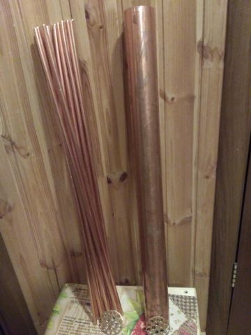

alexeyT Опубликовано 5 апреля, 2017 Автор Опубликовано 5 апреля, 2017 [member=Fandorin], с солью можно. но бОльших диаметров.... а ф5-8 лучше льдом Во, деф для ПТН. для Хлопчиков. кто БКП купил [attachment=26750:Деф-ПТН.jpg] внутри - димрот, метра полтора достаточно. чистых 1
alexeyT Опубликовано 10 апреля, 2017 Автор Опубликовано 10 апреля, 2017 неспехом делаем НБК-БКП на ф64.... 17 трубок. седня буду их МЯТЬ
