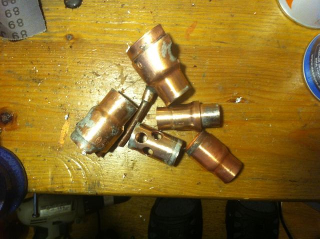

ванечка Опубликовано 22 марта, 2017 Опубликовано 22 марта, 2017 (изменено) [member=Антел], Дима да я тоже разок такое видел. объяснения не нашел. решил просто. на скорость не влияет да и фиг с ним. Изменено 22 марта, 2017 пользователем ванечка
Антел Опубликовано 22 марта, 2017 Опубликовано 22 марта, 2017 [b][member=ванечка][/b], Коля, пофлужу... У меня сестра украшения делает из меди, и т.д.. Иногда нужно олово меднить, пайку. Нет ни фига внятной технологии, с простыми реактивами, без тока... Всякие "патинаторы" - туфта. А тут... А может и мне, красоту наводить, пригодится...
freezer41 Опубликовано 23 марта, 2017 Опубликовано 23 марта, 2017 Первый раз такое вижу. Попробую повторить... попробуй прокипятить в лимонке. все повторится. 1

alexeyT Опубликовано 23 марта, 2017 Автор Опубликовано 23 марта, 2017 [b][member=ванечка][/b], Коль.... тебе СТЫДНО должно быть.... вспомни, ты ж меня сам после пайки ТП заставлял в лимонке КТ кипятить... года 2 назад.... омедняется ВСЕГДА!!!
Антел Опубликовано 23 марта, 2017 Опубликовано 23 марта, 2017 после пайки ТП Леша, трубочка мягким припаяна (крышка - ТП). Но поругать, надо...
alexeyT Опубликовано 23 марта, 2017 Автор Опубликовано 23 марта, 2017 мягким припаяна пофиг. можешь ваще НЕ паять. накидай меди и латуни(к примеру). прокипяти - и латунь покраснеет.
Антел Опубликовано 23 марта, 2017 Опубликовано 23 марта, 2017 латунь покраснеет а латунь при чем? Олово меднить нужно. На фото это и видно.
alexeyT Опубликовано 23 марта, 2017 Автор Опубликовано 23 марта, 2017 [b][member=Антел][/b], да ВСЕ омедняется... накидай олова. тоже покраснеет
Антел Опубликовано 23 марта, 2017 Опубликовано 23 марта, 2017 ВСЕ омедняется неа... С латуни цинк вымывает, похоже и краснеет, бронзе - по фиг. Олово, в лимонке, по крайней мере у меня, обычно чернеет (сереет, темнеет, как назвать). Омеднение олова вижу впервые. Попробую прокипятить...
xOther Опубликовано 23 марта, 2017 Опубликовано 23 марта, 2017 да ВСЕ омедняется И кастрюля? Как то давно разок аппарат пастой ГОИ начищал. Так вот пайка омеднилась. Не помню, верней не знаю, на долго ли. Медные дистилляторы/дефлегматоры/царги,автоматика и др.Медь, фитинги с доставкой.Наборы для самостоятельной сборки.
alexeyT Опубликовано 23 марта, 2017 Автор Опубликовано 23 марта, 2017 [b][member=Антел][/b], Дим. у меня все потеки краснели.... единственное - нужно точно вспомнить..... лимонка или ортофосфорка... Если ОЧЕНЬ актуально - могу вечером накрошить чистого олова и медных огрызков и закипятить... И кастрюля? там миска нержовая, ей покуй... 1

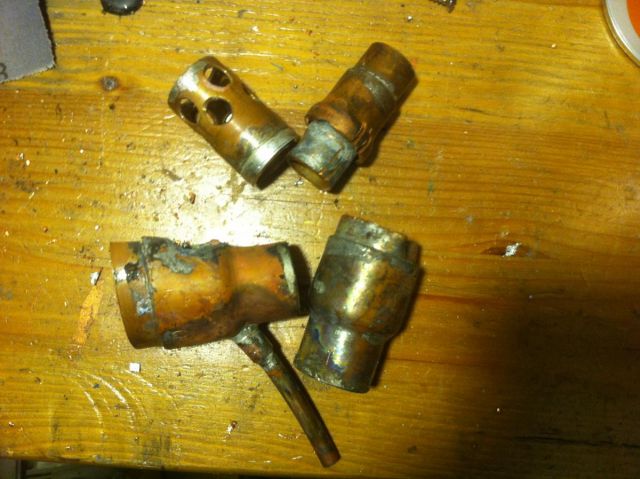

xOther Опубликовано 23 марта, 2017 Опубликовано 23 марта, 2017 Лёх, скажи пропорции ортофосфорки. Ща закипячу огрызки. Медные дистилляторы/дефлегматоры/царги,автоматика и др.Медь, фитинги с доставкой.Наборы для самостоятельной сборки.
alexeyT Опубликовано 23 марта, 2017 Автор Опубликовано 23 марта, 2017 [b][member=xOther][/b], Ильдар... да ПОКУЙ! чем крепче - тем быстрее заблестит.... у меня О.Н. конфисковала банку, чайник за 10 сек отмывает...
Антел Опубликовано 23 марта, 2017 Опубликовано 23 марта, 2017 [b][member=alexeyT][/b], возится не надо. Раз оказия случилась, буду пробовать. Ортофосфорка, вряд ли, но попробую. Где то есть бутылка преобразователя ржавчины. Фигли нам 50 мл... :sarcastic:
xOther Опубликовано 23 марта, 2017 Опубликовано 23 марта, 2017 Ортофосфорка, вряд ли, Да наверно в Фанте прокипятить будет не плохо. Если уж там монеты за сутки окрашиваются))) у меня О.Н. конфисковала банку, Мимо будешь проезжать поллитруху выделю. На днях с оказией в Русхиме был, 1,7 литра прикупил. В меньшей фасовке у них не было. Медные дистилляторы/дефлегматоры/царги,автоматика и др.Медь, фитинги с доставкой.Наборы для самостоятельной сборки.
alexeyT Опубликовано 23 марта, 2017 Автор Опубликовано 23 марта, 2017 Мимо будешь проезжать поллитруху выделю 1.7 на двоих... в самый РАЗ!!! :laugh:

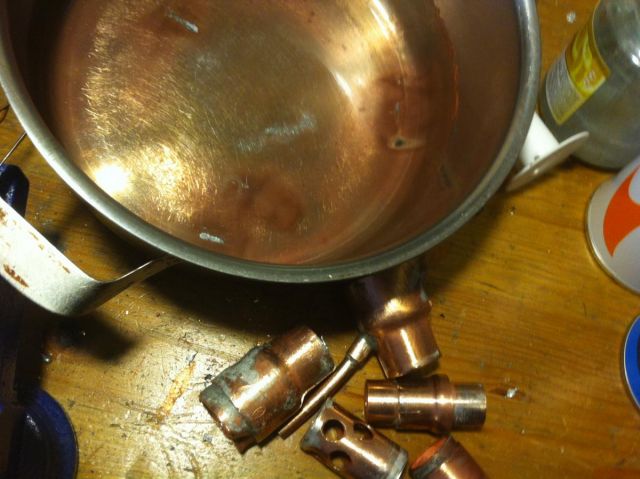

xOther Опубликовано 23 марта, 2017 Опубликовано 23 марта, 2017 Ну докладываю. Берём паяные медяшки. Кипятим час в растворе ортофосфорки и чистим лимокой. Разницы не заметил если бы просто лимонкой почистил. Если не отчищу нержовую кастрюлю, Лёхе огромное спасибо за обеспеченные на вечер пиндюли от О.Н. Ушёл пидорить кастрюлю. Медные дистилляторы/дефлегматоры/царги,автоматика и др.Медь, фитинги с доставкой.Наборы для самостоятельной сборки.
alexeyT Опубликовано 23 марта, 2017 Автор Опубликовано 23 марта, 2017 Ушёл пидорить кастрюлю ни фига ты не МАСТЕР... Это Хай-тек!!! Так жене и заяви....
xOther Опубликовано 23 марта, 2017 Опубликовано 23 марта, 2017 Это Хай-тек!!! Есть такая мысль)) Если не отчищу так и скажу, что нашёл в инете способ как облагородить кастрюли... Пробовал, вроде получилось. Медные дистилляторы/дефлегматоры/царги,автоматика и др.Медь, фитинги с доставкой.Наборы для самостоятельной сборки.
ванечка Опубликовано 23 марта, 2017 Опубликовано 23 марта, 2017 вспомни мне стыдно... забыл про это...к тому же ТП не олово. как бы.
alexeyT Опубликовано 23 марта, 2017 Автор Опубликовано 23 марта, 2017 Ну. значит , у меня с латуни все красным становилось.... Диски - точно. из желтых в красные превращались как облагородить кастрюли... может не прокатить.... загляни в ТТ, там народ обезболивающее предлагает... перед КАРАМИ... МАТЕРЫЕ!!
ванечка Опубликовано 23 марта, 2017 Опубликовано 23 марта, 2017 единственное - нужно точно вспомнить..... лимонка или ортофосфорка... дядька если ты про то как заготовки кт варили то тогда лимонка была 100%вспомни мы у О.Н. все стратегические запасы из ящика тогда выгребли...
alexeyT Опубликовано 23 марта, 2017 Автор Опубликовано 23 марта, 2017 [b][member=ванечка][/b], Коль, да ляпнул я не подумавши... у нас ТП был. медь+серебро. и вставки латунные а АНТЕЛ про чистое олово глаголет...
xOther Опубликовано 23 марта, 2017 Опубликовано 23 марта, 2017 фух, вроде отчистил)) лимонкой..местами налёт остался, но не особо заметно. Так что не пойдёт данный способ для омеднения. Всётаки надо какойто гидролиз ваять. Если кому это нАдА. медь+серебро. и вставки латунные Дык мошть кислота не омедняет, а выедает из меди лишнее? Медные дистилляторы/дефлегматоры/царги,автоматика и др.Медь, фитинги с доставкой.Наборы для самостоятельной сборки.
