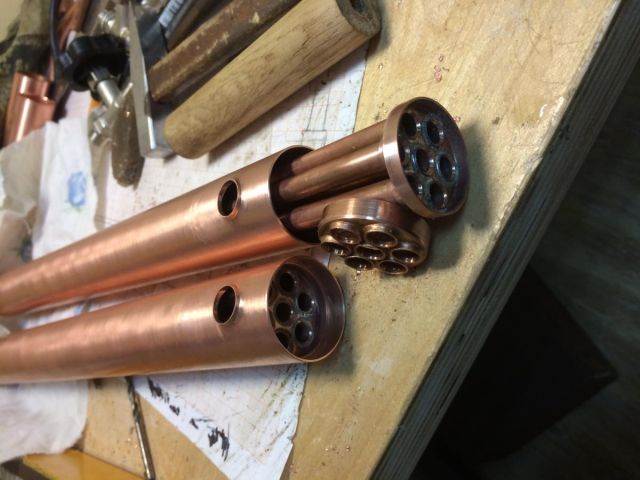

baltis Опубликовано 9 марта, 2017 Опубликовано 9 марта, 2017 "МалышОК" или "Жена Дурня" Не увидел ничего нового, тот же рубашечник с ХП, только диаметр труб меньше, и по высоте сокращён, - что не есть вэлл. Изготовление оборудования и автоматики для нашего хобби
xOther Опубликовано 9 марта, 2017 Опубликовано 9 марта, 2017 (изменено) А нового ни кто и не обещал))) что не есть вэлл Кому как, а мне в деревеньке над колонной каждый см дорог)) Теперь колонны в драконе будут не 75см, а метр. Испытания МалышОК на воде прошёл успешно и на 1700 Вт с запасом)) Изменено 9 марта, 2017 пользователем xOther Медные дистилляторы/дефлегматоры/царги,автоматика и др.Медь, фитинги с доставкой.Наборы для самостоятельной сборки.

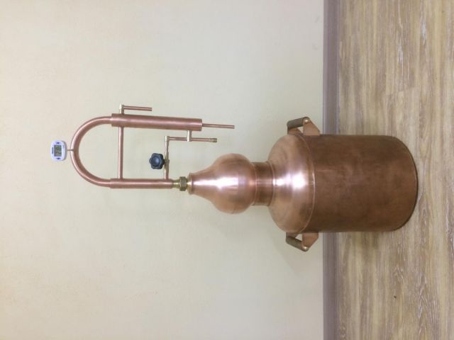

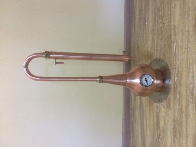

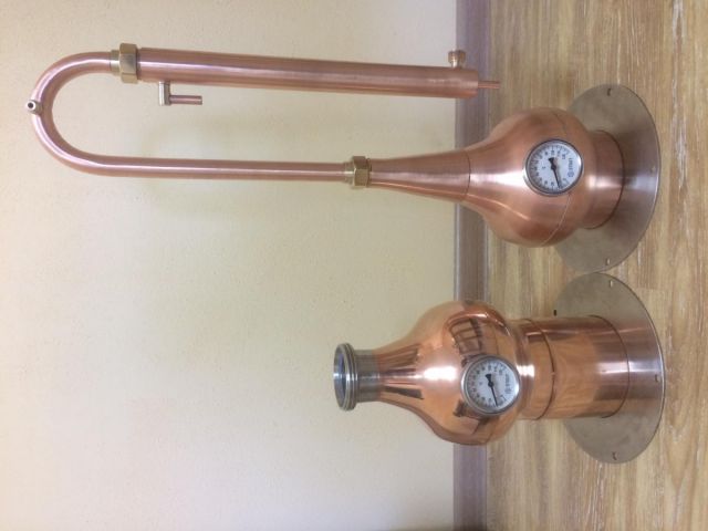

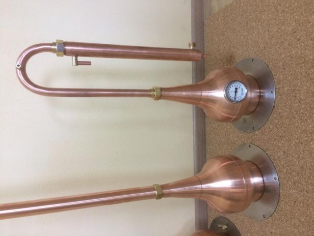

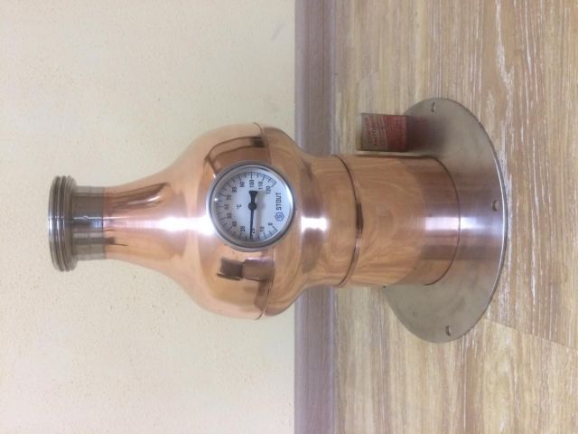

Популярный пост rus732006 Опубликовано 12 марта, 2017 Популярный пост Опубликовано 12 марта, 2017 Здравствуйте уважаемые форумчане , хочу представить на ваш суд некоторые изделия .... 19
baltis Опубликовано 12 марта, 2017 Опубликовано 12 марта, 2017 [b][member=rus732006][/b], если сделал сам, то молодчина. Остаётся только позавидовать по хорошему. Изготовление оборудования и автоматики для нашего хобби
acha33 Опубликовано 12 марта, 2017 Опубликовано 12 марта, 2017 rus732006 Просто молодец! Всё зачётно. А отбортовку чем делаешь?
Михаилыч Опубликовано 12 марта, 2017 Опубликовано 12 марта, 2017 [member=rus732006],Ротационная вытяжка...класс. Осталось низ шлема вытянуть под кламп. Интересно максимальный диаметр какой можно вытянуть? До третьего класса практически не пил, а в четвертом знал свою норму!
rus732006 Опубликовано 12 марта, 2017 Опубликовано 12 марта, 2017 Спасибо за положительные эмоции , стремлюсь к совершенству . Отбортовка сделана самодельным инструментом по типу Ротенбергера .Так как Ротенбергер стоит очень не дешево пришлось колхозить самому . По поводу клампа есть мысли , как будут заказы сделаю оправку и в путь ))) . На ютубе есть мои ролики , не знаю как здесь ссылки вставлять , можно набрать в поиске " медный дистиллятор триумф ".
rus732006 Опубликовано 12 марта, 2017 Опубликовано 12 марта, 2017 https://youtu.be/RJcjllYtqrg Вроде так. 1
Alex57 Опубликовано 15 марта, 2017 Опубликовано 15 марта, 2017 Не увидел ничего нового, тот же рубашечник с ХП, только диаметр труб меньше, и по высоте сокращён, - что не есть вэлл. Высота восходящей 120 или 250мм, В чём будет разница? На какие параметры это повлияет? Сборки автоматики SSVC0059 и РМ2
baltis Опубликовано 15 марта, 2017 Опубликовано 15 марта, 2017 [b][member=Alex57][/b], 250 мм спасёт от брызгоуноса. Изготовление оборудования и автоматики для нашего хобби
xOther Опубликовано 15 марта, 2017 Опубликовано 15 марта, 2017 [b][member=baltis][/b], Какой брызгоунос на колонне? Да и ващетА от него руки и голова спасают, а не 250 мм. :sarcastic: 1 Медные дистилляторы/дефлегматоры/царги,автоматика и др.Медь, фитинги с доставкой.Наборы для самостоятельной сборки.
baltis Опубликовано 16 марта, 2017 Опубликовано 16 марта, 2017 (изменено) Какой брызгоунос на колонне? [member=xOther], я говорю про перегонку браги. ващетА от него руки и голова спасают руки и голова, это приходит потом, с опытом. Изменено 16 марта, 2017 пользователем baltis Изготовление оборудования и автоматики для нашего хобби
alexeyT Опубликовано 16 марта, 2017 Автор Опубликовано 16 марта, 2017 [b][member=baltis][/b], ЮрНик..... ну этот огрызок - уж точно не для нее... просто по мощности ... брагу на 1-1.5 квт жать - УНИЗИТЕЛЬНО :laugh:
baltis Опубликовано 16 марта, 2017 Опубликовано 16 марта, 2017 [b][member=alexeyT][/b], почему 1,5квт. Наверное, он и больше вытянет с двойным контуром. Зависит от того, какой длинны рубаха и палец. Изготовление оборудования и автоматики для нашего хобби
xOther Опубликовано 16 марта, 2017 Опубликовано 16 марта, 2017 Ну я так понял что разговор про "МалышОК" или "Жена Дурня" который есть больше дефлегматор, чем дистиллятор. Кстати позавчера погонял его на сахарной браге в режиме дистиллятора. До 1,5 кВт уверенно работает, ОЖ на выходе холодная при расходе 30 л/ч, но дистиллят горячий, градусов 50-60. Самое то для дэфа. Из выявленного: при параллельном подключении ОЖ в оба контура при минимальном расходе требуется краник на выходе из рубашки для регулировки равномерности охлаждения какой длинны рубаха и палец. Рубаха 12 см, палец 17 см. На фотке выше линейка лежит. Ваттметр накрылся, считать кВт лень. 3 кВт тэн на полной нагрузке не потянул, с ТСА запарил. Снизил нагрев 3-кВт-ного тэна по РМ до 170-180 вольт (точно не помню). Полёт отличный. Медные дистилляторы/дефлегматоры/царги,автоматика и др.Медь, фитинги с доставкой.Наборы для самостоятельной сборки.

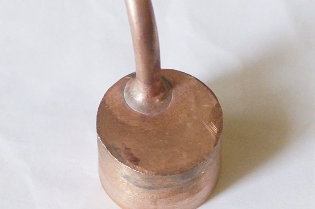

Антел Опубликовано 22 марта, 2017 Опубликовано 22 марта, 2017 Во какая интересная фигня... После пайки, отмыть грязь внутри колпачка, бросил в лимонку. В этой же банке мелочовку замачиваю. В банке плавал колпачок и пара латунных 1/2" заглушек. Раствор уже голубенький был. Прошло часок и олово, которым припаяна трубка, обмеднилось. Первый раз такое вижу. Попробую повторить...
ванечка Опубликовано 22 марта, 2017 Опубликовано 22 марта, 2017 олово, которым припаяна трубка, обмеднилось шаман не иначе
Антел Опубликовано 22 марта, 2017 Опубликовано 22 марта, 2017 [b][member=ванечка][/b], дык, за ради эстетики, башку свернул, ни чЁ не нашел. А тут, сама собой. Зараза...
