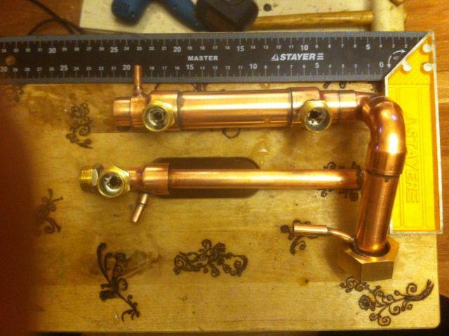

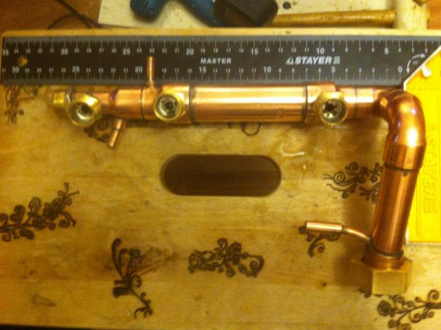

xOther Опубликовано 9 марта, 2017 Опубликовано 9 марта, 2017 "МалышОК" или "Жена Дурня" в характерной позе Общая высота ≈12см. Из труб 22х28, хп15 3 Медные дистилляторы/дефлегматоры/царги,автоматика и др.Медь, фитинги с доставкой.Наборы для самостоятельной сборки.
